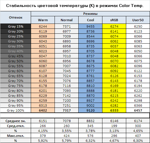

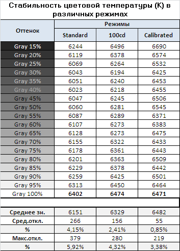

Результаты данной таблицы представляют собой отклонения точек серого клина по оси X. Вертикальную ось они не затрагивают, а поэтому оценить наличие паразитных оттенков можно лишь по CIE диаграмме из подраздела «Гамма-кривые, баланс серого и результаты UDACT».
При стандартных установках уровень стабильность ЦТ находится на среднем уровне. После ручных правок среднее отклонение уменьшается почти вдвое, до 2.41%, что существенно. Максимальное снижается с 5.92% до 4.32%. Дальнейшая калибровка позволила снизить их до 0.85% и 3.38% соответственно. Результат хороший, но не более того. Главное же, что он полностью устроил тест UDACT.
Теперь рассмотрим результаты специальных режимов ЦТ Color Temp. Напомню, что по умолчанию производитель установил пресет «Warm». Поэтому стоит учитывать, что значения его столбца полностью совпадают с результатами режима Standard из первой таблицы данного раздела тестирования. Остается лишь поговорить про оставшиеся три предустановки цветовой температуры.
Наблюдения таковы:
- Normal как то не тянет по полученным результатам на свое название, хотя отклонения ниже, чем при настройках по умолчанию;
- Cool полностью соответствует заявленному, а отклонения еще ниже, чем в Normal;
- sRGB Mode оказался некой копией Warm, а он в свою очередь копией User при настройках RGB 50/50/50 – визуальная разница между ними практически отсутствует.
Вывод же очевиден – если у вас нет времени и возможности настраивать RGB вручную, то установите значение Color Temp. в положение Warm, sRGB или User50. Эффект в трех случаях будет схож.

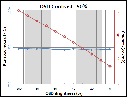

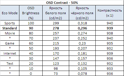

Для изучения стабильности контрастности и диапазона изменения яркости был выставлен режим Standard. Значение Brightness менялось с 100 до 0% с шагом в 10 единиц. Для представленной ниже таблицы измеренные значения были получены через программу HCFR, которая дает возможность более точно оценить уровень черного (три знака после запятой) и соответственно определить достоверный коэффициент контрастности.
Рабочий диапазон яркости составил 73-299 нит при практически неизменном коэффициенте контрастности в ~935:1, что всего на 7% ниже заявленного в ТХ. Снижение яркости линейно. В таблице добавлена колонка, по которой можно судить, как сильно снижает или повышает яркость тот или иной режим Eco Mode.
Значение верхней границы яркости точки белого в 299 нит позволит работать с монитором в большинстве ситуаций, когда на рабочем месте очень светло или на экран падают отраженные/прямые лучи солнца. А нижнее в 73 нит заметно снизит нагрузку на глаза при продолжительной работе вечером и окажется для некоторых недостаточно низким при полном отсутствии внешнего освещения. При желании получить хотя бы 50 нит придется выкрутить Contrast при Brightness 0% в положение 40%, при этом получив коэффициент контрастности в ~780:1. На фоне некоторых своих конкурентов монитор AOC продемонстрировал не самый плохой результат.

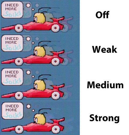

В мониторе AOC Q2770Pqu используется PLS матрица с заявленным временем отклика в 5 мс, измеренным по методике Gray-to-Gray. Технология разгона OverDrive применяется по умолчанию и может быть настроена или полностью отключена по желанию пользователя. Изначально используется значение Medium. Посмотрим на полученные результаты:
Монитор обладает чуть большей проворностью, чем многие из конкурентов, но лишь за счет довольно серьезного разгона матрицы. Минусом подобного решения можно назвать слабо различимые артефакты. Их видимость (заметность) зависит, как от решаемой перед монитором задачи, так и от самого пользователя. Сравнивать же со 120 Гц TN+Film не стоит, поскольку куда большая разница будет из-за 120 кадров в секунду, а не скорости отклика матрицы. Я уж не говорю про технологию LightBoost.
При выключении разгона скорость монитора – копия огромного количества других IPS решений различной диагонали без OD. Активация режима Weak слегка уменьшает шлейф, артефакты заметить не удалось. Противоположная ситуация с режимом Strong – шлейфы остаются такими же по длине, меняют степень прозрачности, появляются хорошо различимые артефакты (различные паразитные оттенки). В итоге я остановился на OverDrive Weak, как самом оптимальном варианте. У вас же, бесспорно, может сложиться чуть иное мнение.

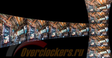

AOC Q2770Pqu – это очередной 27-дюймовый WQHD дисплей, но на этот раз на PLS матрице Samsung. Посмотрим на знакомые углы обзора:
По представленному выше изображению прекрасно видно, что сильных изменений картинки при смене угла обзора нет. На мониторе AOC снижение контрастности с увеличением угла просмотра происходит очень медленно. Появление желтого оттенка в нижней части при просмотре сверху заметно слабо. В реальных условиях несерьезное изменение угла никак не сказывается на качестве отображения картинки.
Как и у моделей конкурентов, у Q2770Pqu выражено появление того или иного оттенка (на этот раз синего и розового) на части экрана при изменении положения головы от центра, так называемый цветовой сдвиг. В том же Microsoft Word это прекрасно видно, когда серый фон приобретает заметный синий оттенок при взгляде не по центру экрана, а где-то в 10 см от него. Изначально, зная об этом эффекте, обращаешь на него внимание, но после нескольких дней работы забываешь. А если сравнивать его с TN+Film моделями, то можно говорить о полном отсутствии цветового сдвига, настолько велика разница.
Видеоролик, размещенный ниже, прекрасно демонстрирует возможности исследуемого монитора. По нему можно наглядно представить ощущения пользователя при работе под тем или иным углом просмотра.

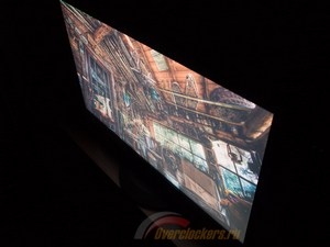

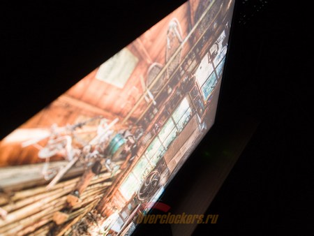

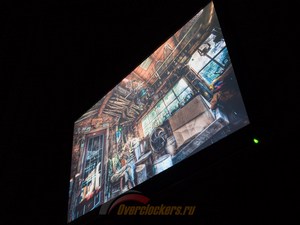

При диагональных углах обзора наблюдается куда более заметное снижение контрастности, изображение покрывает этакое слабое белое облако. При просмотре снизу этот эффект проявляется не так сильно, но при этом картинка становится несколько темнее, особенно в тенях.
Быстрее всего рассмотреть данную особенность можно, взглянув на угол экрана, находясь где-то в стороне от монитора в темное время суток. Фотография наглядно демонстрирует то, что вы должны увидеть. Также по ней можно судить об отсутствии паразитных оттенков при просмотре изображения под углом. Разница в сравнении с конкурентами при прочих равных условиях минимальна или отсутствует.
