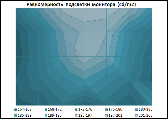

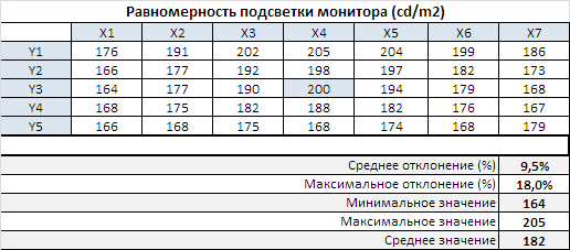

Равномерность подсветки монитора и цветовой температуры по полю экрана проверялась в тридцати пяти точках при установленной яркости дисплея в 200 нит. За основу всех подсчетов (отклонений) берутся данные из центральной точки.
Среднее отклонение от центральной точки составило 9.5%, а максимальное – 18%. Результат ниже среднего, но в целом он схож с полученным на дорогом Eizo EV2736WFS и лучше, чем у Viewsonic VX2770-LED. Хотя, безусловно, тут немало зависит от удачного экземпляра. Ведь разница не настолько большая.
По представленной диаграмме поверхности можно наглядно увидеть, как сосредоточен уровень яркости по полю матрицы. Яркость в 200+ нит измерена не только в центре экрана, но и в верхней его части. Сама же «картина» с большой точностью напоминает полученную на мониторах-конкурентах с той же самой панелью. Наиболее сильно затемнены два левых угла.

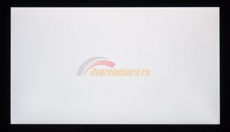

Фотография монитора с белым фоном прекрасно демонстрирует, как выглядит все это вживую. Областей с заметными паразитными оттенками не выявлено. А вот проблемы с равномерностью цветовой температуры увидеть можно.

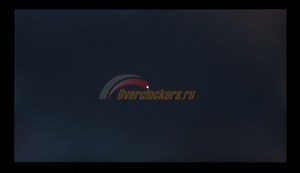

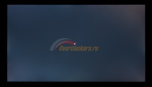

Теперь рассмотрим черный фон, оценив его равномерность по двум фотографиям с разной экспозицией, чтобы вы могли наглядно увидеть все проблемные зоны попавшего к нам в руки экземпляра. И тут Q2770Pqu показал себя неплохо. Если смотреть на первую фотографию, то можно отметить несильные засветки со всех четырех углов панели. В центральной области ничего подобного нет. Очень похожий результат продемонстрировал в свое время Viewsonic VX2770-LED. Какого-то сильного дискомфорта подобный результат в ходе реальной работы создать не должен, особенно если осознавать, что реальность ближе ко второй фотографии.
К тому же стоит помнить, что работать при полном отсутствии внешнего освещения – портить себе глаза. А при работе днем увидеть что-то подобное и вовсе не представляется возможным. Таковы особенности нашего зрения. Куда вероятнее вы столкнетесь с Glow эффектом. Но это уже другая история, никак не относящаяся к равномерности подсветки.

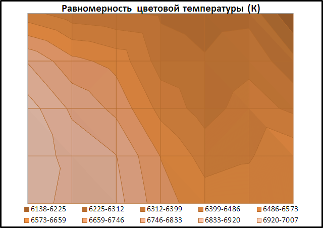

Теперь перейдем к рассмотрению равномерности цветовой температуры на всей площади экрана. Установленная яркость осталась неизменной – 200 нит в центральной точке.
При тестировании использовались ручные настройки ЦТ для получения 6500K. Среднее отклонение оказалось на уровне 2.6%, а максимальное составило 7.1%. Показатель ниже среднего, и его портит последняя цифра.
Полученный диапазон цветовой температуры составил 6138-7007 Кельвин, что почти на 300К больше стандартной разницы в 600K между граничными значениями, выявленными у большинства протестированных по нашей методике мониторов. Построенная диаграмма поверхности совсем не напоминает таковую по равномерности подсветки – фигура здесь иная. Увеличение цветовой температуры происходит по диагонали. Из верхнего правого угла ЦТ ступенчато возрастает до 7007К в нижнем левом.
Подобную особенность протестированного экземпляра можно заметить при работе с офисными документами и веб-серфинге, в особенности на сайтах со светлыми или серыми фонами. Остается надеяться, что покупателям повезет больше.

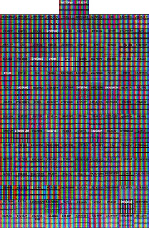

В мониторе AOC Q2770Pqu применена 27-дюймовая PLS панель с полуматовой (или полуглянцевой) поверхностью. Рассмотрим полученные макроснимки:
Рассматриваемая структура пикселей с высокой точностью повторяет увиденное на Samsung S27A850D, Eizo EV2736WFS, ASUS PB278Q, Philips 272P4 и Viewsonic VP2770-LED. Кристаллический эффект заметен слабо, но если посмотреть сверху, то структура «туалетной бумаги» дает о себе знать.
Снова ничего нового, что, собственно говоря, неудивительно. На основании этого я лишь повторюсь, сказав, что по чистоте картинки первое место до сих пор занимают «глянцевые» матрицы, после них идут WQHD PLS панели Samsung, последние модификации AMVA/AMVA+, 27-дюймовые WQHD AH-IPS, GB-LED AH-IPS 24-27 дюймов, далее следуют все остальные AH-IPS и AMVA. Хуже всех по этому параметру выступают старые e-IPS, P-IPS и H-IPS матрицы.
Эффект Cross Hatching на установленной матрице не выявлен, что можно считать преимуществом перед некоторыми AH-IPS аналогами.
Что касается частоты широтно-импульсной модуляции и в целом присутствия ШИМ, то определить это значение мне не удалось. Снимки при яркости от 0 до 100% оказались одинаковыми (не считая яркости). Три из них (при яркости 100, 25 и 0%) представлены выше. Точно посчитать количество полос не представляется возможным (использовалась стандартная выдержка затвора 1/10 секунды). Соответственно либо ШИМ в мониторе не используется, либо его частота составляет несколько кГц.
