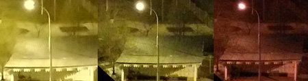

При недостаточном освещении цветовой баланс снова смещен, но на этот раз в теплые тона. Общая экспозиция снимка – отрицательная. Производитель прямым текстом говорит о способности крупной матрицы получать отличные снимки в условиях недостаточной освещенности. Проверим.
Уровень шумов действительно меньше, чем у оппонентов, но по уровню детализации картинка уступает результату LG Nexus 5. Классическая матрица без технологии обратной засветки OPPO (на самом деле это матрица Sony) хоть и имеет высокое разрешение, но ей нечего противопоставить двум более «свежим» аналогам.

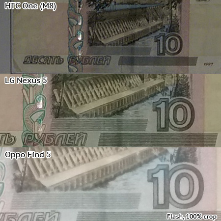

Новая вспышка HTC One (M8) показывает средний результат. Виньетирование заметное, мощность импульса на среднем уровне. Благо на этот раз баланс белого выставлен более верно.

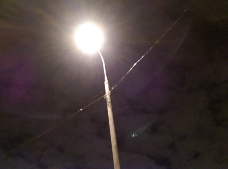

Тест на «зайцев» пройден успешно. Заметьте, за фонарем смартфон умудрился «распознать» облака.

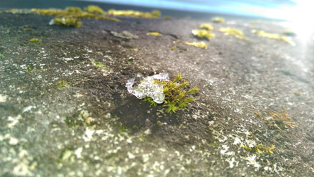

А вот макро действительно впечатляет.
