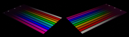

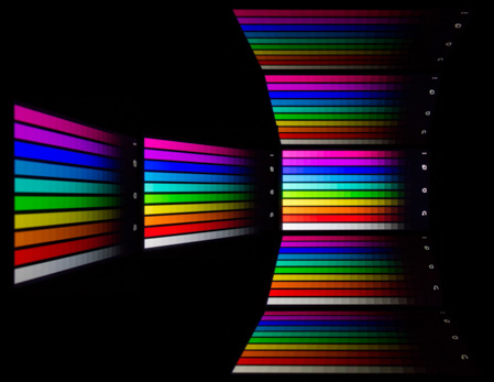

Углы обзора хорошие: при отклонении от нормали изображение лишь немного тускнеет, но цветовая палитра не меняется.

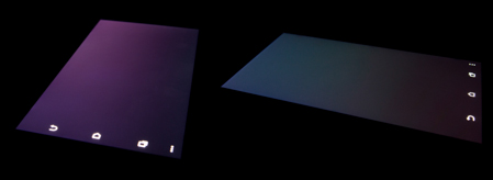

А вот при диагональном ракурсе явно видно инвертирование черного цвета с появлением паразитного фиолетового свечения. Вот уж чего я не ожидал увидеть на дисплее такого смартфона как HTC One M8, так это инвертирования черного цвета. По данному показателю его обходят даже некоторые китайские смартфоны, например DNS S5003 или Huawei Honor 3.
Выглядит это примерно так:
Впрочем, при повседневном использовании данный эффект заметить сложно, и в большинстве случаев он не будет мешать.

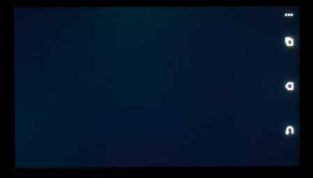

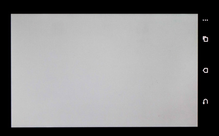

Равномерность подсветки что на белом, что черном поле очень неплохая.

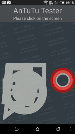

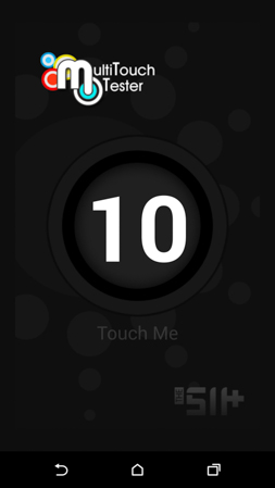

Тест AnTuTu отказался нормально работать, а MultiTouch Tester рапортовал о способности сенсора обрабатывать до десяти нажатий одновременно. К сенсору есть некоторые придирки. Так, если одновременно всей «пятерней» коснуться стекла, то обработка происходит с небольшим лагом, и в итоге считывается всего два нажатия. Проблема исчезает, если прикладывать пальцы к экрану не все сразу, а поочередно. Возможно, данный баг устранят при обновлении ПО. В любом случае, едва ли вам понадобится возможность работы с пятью одновременными касаниями.

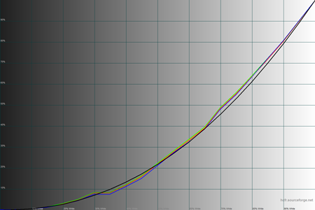

Гамма-кривые выглядят немного «ломаными», но в целом располагаются рядом и нигде далеко не отходят от «референса». Лишь темные оттенки в районе 30% могут сливаться.

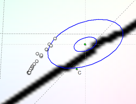

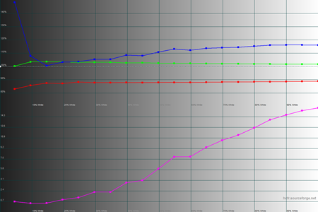

Точки серого клина «легли» очень плотно, некоторые из них даже попали в границы DeltaE<10 – для экрана мобильного телефона это редкость.

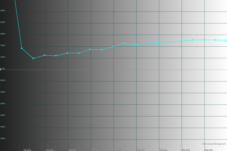

Цветовая температура несколько завышена, по сравнению со «стандартными» 6500К, однако несильно.
Синий и красный цветовые каналы заметно удалены от референсной прямой. Впрочем, такой уровень отклонения типичен для экрана современного смартфона с чуть «холодноватой» картинкой.
