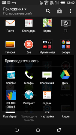

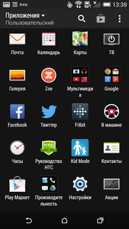

Так как в HTC One (M8) навигационные клавиши «переехали» с корпуса на дисплей, то теперь они занимают некоторое его пространство. Интересно, что производитель сделал три кнопки, а не две – как на предшественнике. Меню выглядит похожим на то, что мы видели в предыдущей версии Sense, только теперь по умолчанию на экран помещается четыре столбца иконок.
Очень спорно реализованы папки. При открытии, их границы сливаются с фоном, что ведет к ухудшению разборчивости картинки.

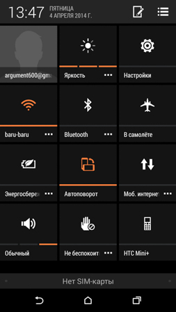

Да и к «шторке» у меня возникло несколько вопросов. Во-первых, здесь вы не найдете прямой ссылки в меню энергопотребления, поэтому оперативно посмотреть, какие приложения расходуют заряд, не получится. При этом есть целых два режима энергосбережения: «стандартный» и «критический». Во-вторых, нет быстрой активации GPS, а многим удобнее включать его здесь, чем с виджета на рабочем столе. И «на десерт»: у некоторых клавиш есть меню настроек (три точки справа от названия), и после перехода в них кнопка «Назад» отправит вас на рабочий стол, а не обратно к «шторке» – странное решение.

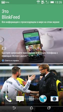

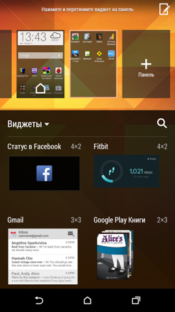

BlinkFeed очень похож на тот, что мы видели ранее. Как и в Sense 5.5, его легко можно убрать – и на том спасибо.

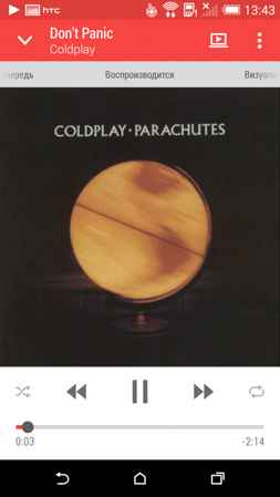

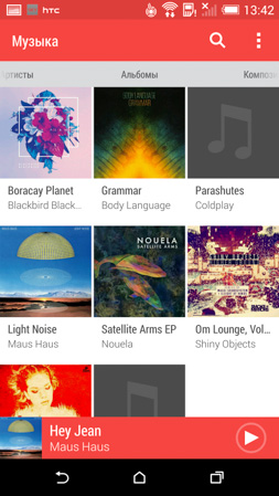

Красочная галерея приятна на глаз, да и ориентироваться в ней довольно удобно. Встроенный плеер очень быстро находит обложки к композициям.

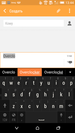

Сильное место HTC – фирменная клавиатура. Она выполнена в очень сдержанном стиле, хотя вытянутый шрифт читается не идеально. Клавиатура поддерживает набор «свайпом», включает альтернативные символы и в целом очень приятна при использовании.

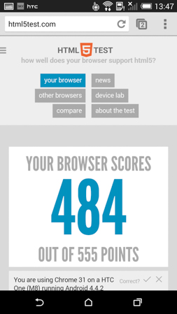

Помимо стандартного браузера, уже установлен Chrome. Так как они оба основаны на одном «движке», то и работать с ними примерно одинаково комфортно, только интерфейс разный.

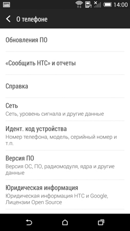

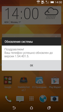

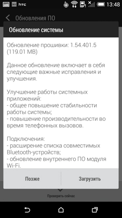

Утилита для обновления ПО «по воздуху» (OTA) работает нормально: свежий смартфон тут же успел получить первое обновление.

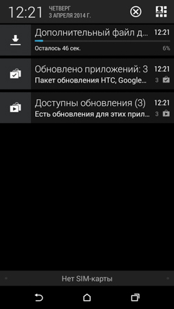

Меню уведомлений выглядит вполне стандартно.

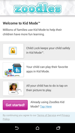

Как и на других продуктах НТС, здесь присутствует Kid Mode, который защитит неокрепшую психику ребенка от контента в вашем телефоне целостность пользовательских данных в детских руках.

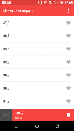

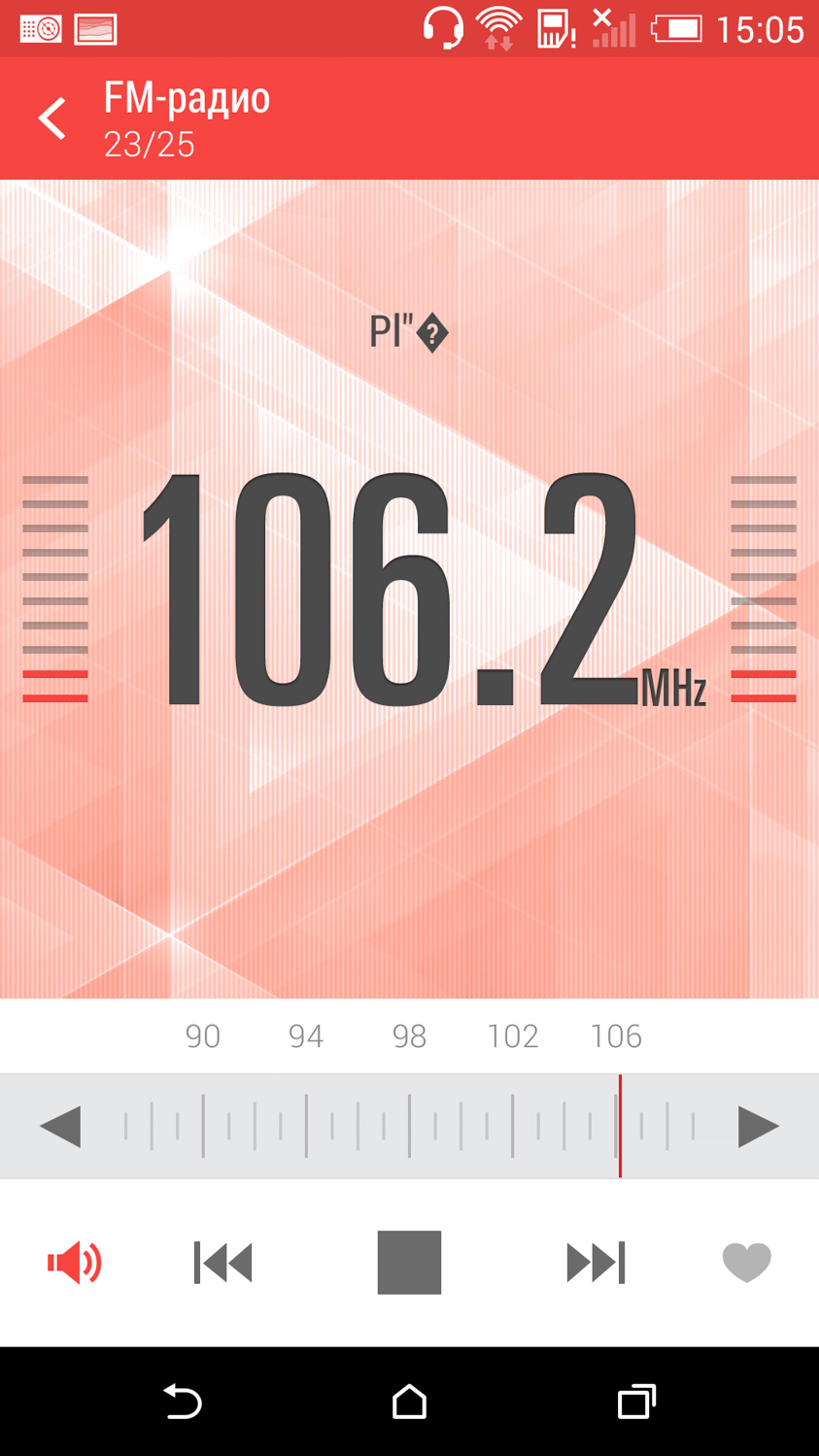

Стильно оформлена штатная утилита для FM-радио. Работает она стандартно только при подключенной гарнитуре, которая используется в качестве антенны. Звук при этом можно вывести на штатные стереодинамики.

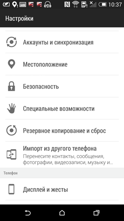

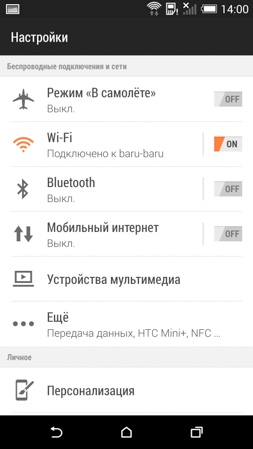

Настройки выполнены в классическом для НТС стиле.

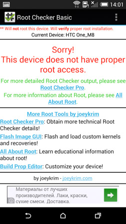

Права root по умолчанию недоступны (но инструкции для их получения в Сети наверняка не замедлят вскорости появиться).

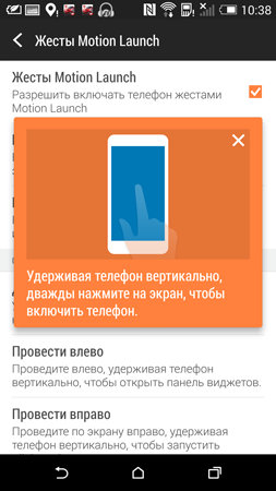

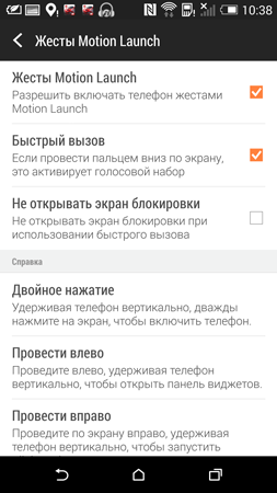

В оболочку Sense было добавлено управление жестами. Повернув смартфон в горизонтальное положение с зажатой клавишей громкости можно включить камеру из заблокированного состояния, а если вам лень жать на расположенную сверху кнопку (раз-)блокировки, то можно два раза «тапнуть» по дисплею – как в смартфонах LG – или провести по нему пальцем – это разблокирует телефон, и в зависимости от направления свайпа сразу перекинет вас на соответствующий экран. Ну, и традиционно, можно отвечать на звонок «ухом», просто поднеся смартфон к голове.
