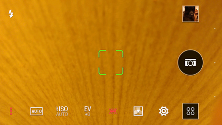

В сравнении со стандартным Android, дизайн и функциональность интерфейса камеры в HTC One (M8) сильно изменены.

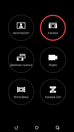

В основном режиме интерфейс интуитивно понятен и удобен. Снизу находится ряд настроек, а переход к отснятым материалам осуществляется через миниатюру в верхнем правом углу. Кнопка с четырьмя кружками позволяет сменить режим работы камеры.
А вот и все доступные режимы. Правда, в некоторых из них есть еще и «подрежимы». «Автопортрет» подразумевает работу с фронтальной камерой, «двойная съемка» позволяет делать снимки сразу с обеих камер одновременно, «фотосфера» предназначена для получения сферических коней в вакууме панорам, а Zoe – фирменный режим работы камеры НТС, который призван создавать своеобразные отрезки видеороликов, которыми можно делиться с друзьями и заливать в «облако».

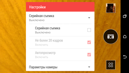

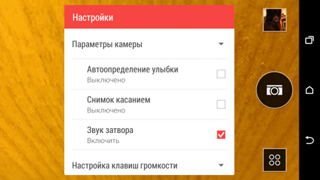

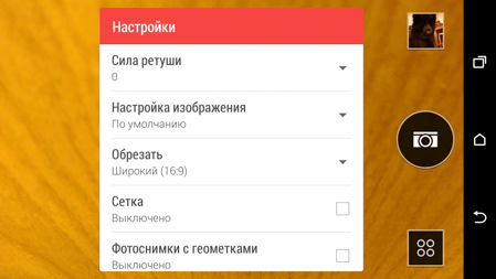

Интересно, что в настройках нельзя менять разрешение фотографии, только соотношение сторон снимка. Вот и еще одно подтверждение подозрения о том, что производитель сам стесняется разрешения камеры своего смартфона. Так, может, стоило поставить нормальный модуль? Ну, ладно-ладно, сначала тесты, а придирки – потом

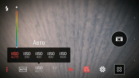

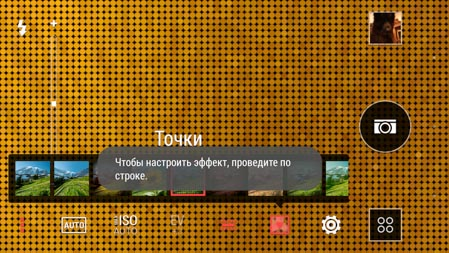

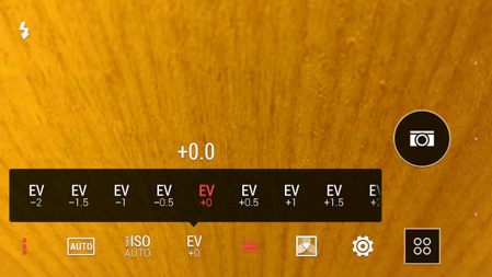

Разумеется, присутствуют всевозможные фильтры, настройка экспозиции и установка ограничения максимальной чувствительности.
Скорость и стабильность работы интерфейса отличная, все функционирует плавно и без «тормозов». Видоискатель, если позволяет освещение, показывает картинку со скоростью 60 кадров в секунду, поэтому изображение в нем выглядит живым. Примечательно, что мощности процессора хватает на то, чтобы без потери в скорости накладывать фильтры или создавать HDR в режиме Live View.

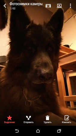

Галерея и работа с отснятым материалом

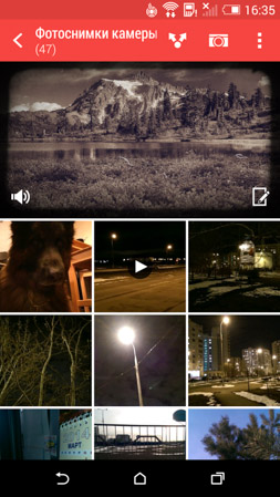

Стандартная галерея состоит из анимированной шапки и миниатюр фотографий. Сортировать материал можно по дням, названию или «все в одну кучу». Есть функция распознавания лиц на фото уже после съемки, которая поможет рассортировать изображения, базируясь на том, кто запечатлен на снимках. Шапка показывает своеобразное слайдшоу с наложением странных, если не сказать наркоманских психоделичных эффектов. В нижнем левом углу можно активировать звуковое сопровождение, а вот отключить этот фоторяд не получится.
Удалить фотографию можно как «зайдя» в нее, так и из выпадающего меню, которое вызывается долгим нажатием из галереи – очень удобно.

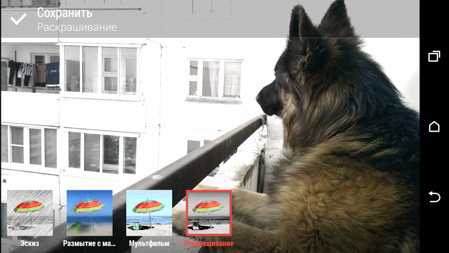

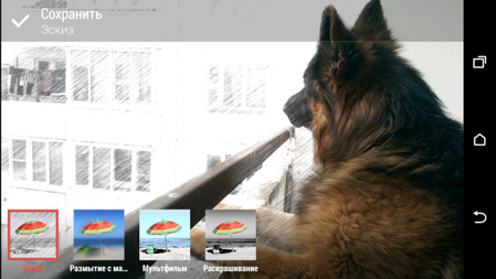

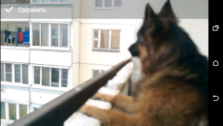

По кнопке «изменить» помимо стандартных манипуляций с фотографией, которые вы можете видеть на скриншоте, также доступны фильтры, рамки, анимационные эффекты и наложение «наклеек» на фото.

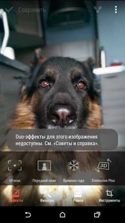

Но наиболее интересен эффект перевода фокуса – UFocus – осуществляемый при помощи информации, полученной со второй камеры. Примерно такие трюки позволяла осуществлять наделавшая шума пару лет назад камера Lytro.
Вот, как это выглядит:

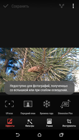

В первые минуты стойкий вау-эффект вам обеспечен. Но потом приятное ощущение несколько притупляется тем, что функция недоступна при использовании вспышки, при съемке крупном планом (!) и при недостаточном освещении. Кроме того, данный эффект несовместим с остальными: ни наклеить что-то поверх, ни пустить анимацию на изображении с UFocus не получится. Доступны только «творческие» фильтры вроде изменения цветовой гаммы:
Ну, и еще мне показалось, что программный фильтр дополнительно «размазывает» задний план, а не просто переводит фокус.

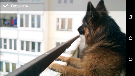

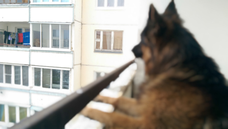

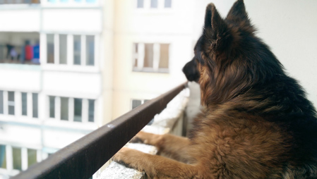

Перед вами три фотографии: оригинал, фокусировка на переднем плане и фокусировка на заднем плане. На фотографии без применения UFocus видно, что никакого особого размытия нигде нет (и при матрице такого размера быть не может даже с f/2.0), это и позволяет в будущем «навести фокус» куда угодно: что на передний план, что на задний – ведь оба они изначально относительно четкие. Поэтому задача тут, не «сфокусироваться» куда надо, а «размыть» то, что не надо. Что с успехом и делается программным путем. Впрочем, получается довольно правдоподобно.
На портретах с простым силуэтом UFocus работает прилично. Особенно, если не всматриваться в детали. Благодаря этому эффекту действительно можно отделить объект съемки от заднего плана.

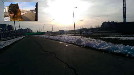

Двойная съемка позволяет фотографировать на две камеры одновременно. Размер и положение ракурса с фронтальной камеры настраивается «на лету» при помощи свайпов одним или двумя пальцами.
