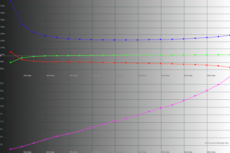

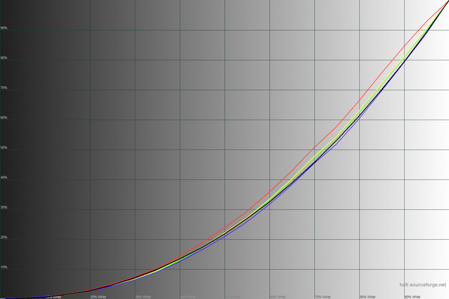

Видно, что каналы довольно сильно расходятся друг от друга, особенно красный.

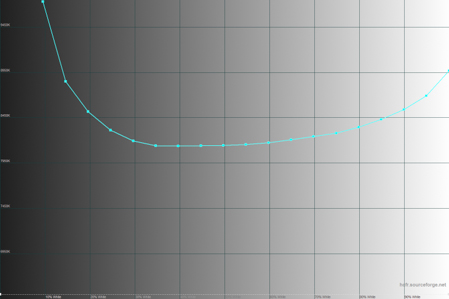

Температура сильно холоднее «стандартных» 6500К.
Синий канал заметно отклоняется от референсной прямой более чем на 20%.
В целом у дисплея хорошие углы обзора и неплохая равномерность подсветки. Калибровка могла быть лучше, цветовые каналы настроены неточно (особенно синий). Возможно, это связано с тем, что матрица тестировалась с защитной пленкой, поэтому некоторые параметры могут быть искажены.
