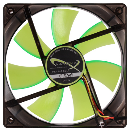

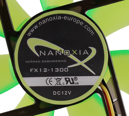

В заключение рассмотрим еще один интересный вентилятор компании Nanoxia, который обладает самым крупным комплектом поставки среди представленных моделей. Продукты этой немецкой компании нередко выделяются среди оппонентов высоким качеством изготовления, посмотрим, что нам может дать FX EVO 120.
Всего есть две разновидности FX EVO, первая оснащается четырехконтактным разъемом подключения, а вторая имеет в комплекте поставки специальный регулятор оборотов.

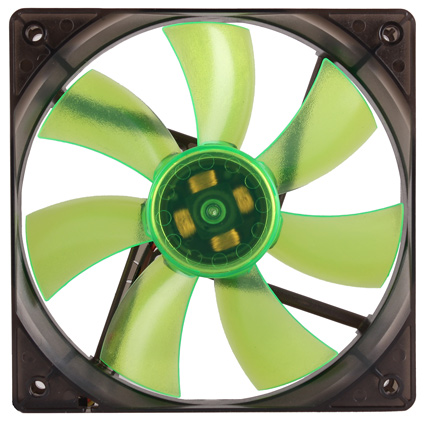

Вентилятор использует матовую полупрозрачную зеленую крыльчатку. В составе устройства применяется некий «нано» подшипник, впрочем, данное «ругательное» в наших реалиях слово позволяет разработчику заявлять до 150 000 часов наработки на отказ и давать 10 лет гарантии, а такое встречается не так уж часто.

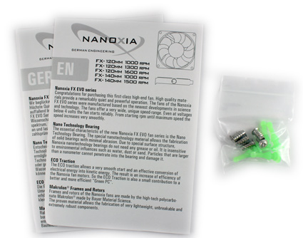

По меркам 120 мм моделей вентиляторов, FX EVO поставляется в крупной коробке с прозрачными отсеками, через которые можно рассмотреть и саму «вертушку» и комплектный регулятор оборотов. На коробке находится много информации, включая технические характеристики устройства.
- Комплект поставки состоит из:
- Руководства пользователя;
- Крепежных винтов;
- Антивибрационных шпилек;
- Регулятора оборотов.

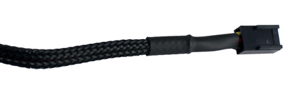

Кабель вентилятора обтянут в оплетку и оснащен стандартным трехштырьковым разъемом, при этом он действительно длинен (500 мм).
