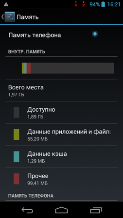

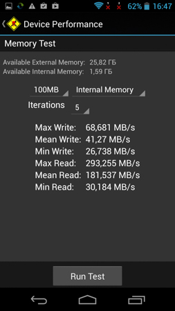

По заявлению производителя в телефоне установлено 32 Гбайта флэш-памяти.
В реальности пользователю доступно почти 2 Гбайта на системном разделе и около 26 на разделе для хранения данных. Это хороший результат, что неудивительно при установленном «голом» Android.

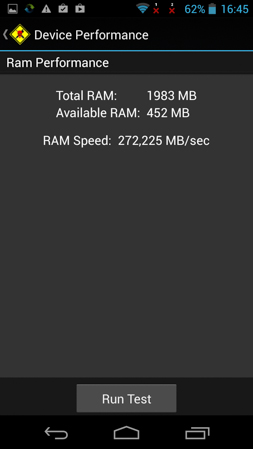

Оперативной памяти установлено 2 Гбайта, на деле – 1.8, из которых доступно – 1.6. Это очень-очень хороший результат. В фоне «висит» действительно мало процессов.

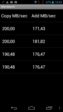

Скорость оперативной памяти типичная для устройств на базе МТК6589. Средняя скорость записи внутри устройства -40 Мбайт/с, что не самый выдающийся результат, а вот скорость чтения находится на уровне 180 Мбайт/с – очень хороший показатель.
Утилита MemBench подтвердила данные предыдущей программы.

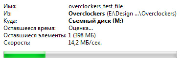

Скорость копирования данных с ПК на устройство через интерфейс USB 2.0 – от 13 до 16 Мбайт в секунду. Аналогичная скорость достигается на операциях с картой памяти.

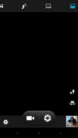

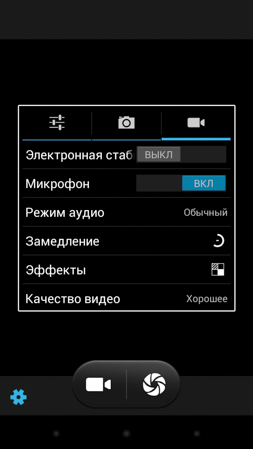

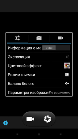

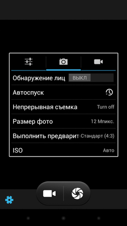

Интерфейс, возможности и настройки.
Устройство пользуется стандартным интерфейсом камеры.
Стабильность работы хорошая, зависаний, перезагрузок и вылетов за время тестирования замечено не было.

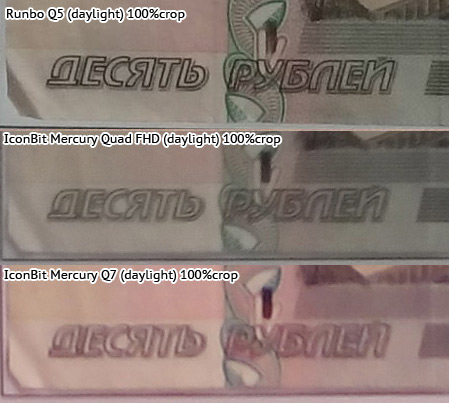

При дневном свете экспонометр отработал хорошо, баланс белого подобран верно. Взглянем на детали.
В один ряд с Runbo можно поставить смартфоны с 13 МП матрицей неизвестного происхождения, которая, скорее всего, используется и в нашем испытуемом. Резкость находится на очень хорошем уровне и превосходит своих соперников.

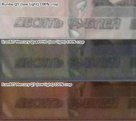

При работе в условиях недостаточного освещения бросается в глаза пониженный контраст – возможно, тут сыграло роль толстое защитное стекло перед линзами вкупе с агрессивным алгоритмом обработки теней на фото.
Уровень детализации снизился меньше, чем у других смартфонов.
