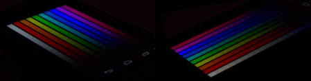

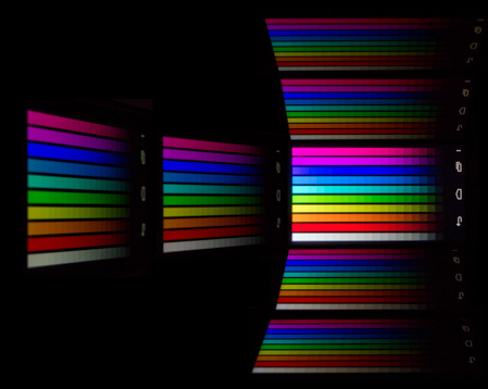

Углы обзора очень хорошие, изображение лишь слегка тускнеет. Цвета слегка изменяются, но некритично.
При диагональных углах обзора инвертирования цветов не наблюдается.
Дисплею присущ легкий тинт голубого или розового оттенка, в зависимости от угла просмотра.

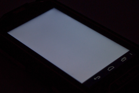

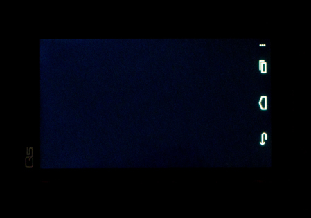

Равномерность подсветки очень хорошая.

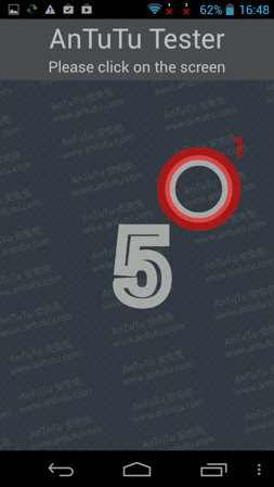

Как и большинство устройств на платформе МТК6589, сенсор способен обрабатывать до пяти прикосновений одновременно.

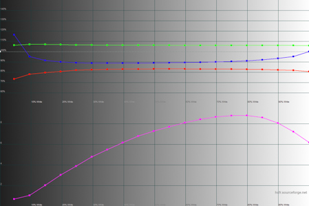

Смещение гамма-кривых ощутимое, говорить о точной цветопередаче не приходится, особенно преувеличивает синий канал.

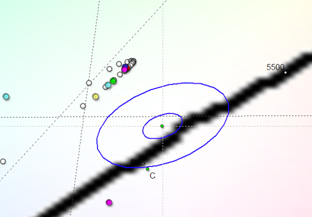

Цветовой охват «не дотягивает» до sRGB, но ситуацию сложно назвать критичной.
Точки серого клина хоть и не уместились в пределы DeltaE<10, однако «легли» довольно кучно, что не может не радовать. Смещение происходит в холодно-зеленоватые тона.
Цветовая температура близка к 6500К, здесь проблем нет.
