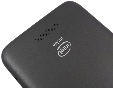

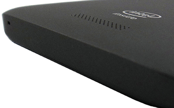

Камера, вспышка и дополнительный микрофон размещены в левом верхнем углу задней панели. Эти элементы не выступают и царапаться не должны.
Внизу, по центру задней крышки имеется перфорация для вызывного динамика. Если положить смартфон на ровную поверхность экраном вверх, то звук может несколько заглушаться.
На верхнем торце расположен разъем 3,5 мм для наушников и микрофон для шумоподавления.
Нижний торец имеет только разговорный микрофон, который расположен с краю.
Разъем USB расположен в нижней части левого торца.

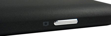

На правом торце расположена кнопка включения, качель регулировки громкости, в нижней части имеется дополнительная кнопка для камеры.
Качество изготовления сборки смартфона и его материалов высокое. Нельзя сказать, что держишь в руках дешевый китайский кусок пластика. Все выглядит достойно. И блестящие окантовки вокруг разъема наушников и камеры, и soft-touch пластик благоприятно влияют на общий вид устройства. Кнопки хорошо прощупываются и внятно нажимаются. Работа вибромотора ощущается нормально. Корпус кажется монолитным и не люфтит. Пластик достаточно толстый и особенно не прогибается. Скручивание смартфона не приводит к скрипам и искажениям корпуса. Разъемы и кнопки расположены немного не стандартно, но можно привыкнуть.

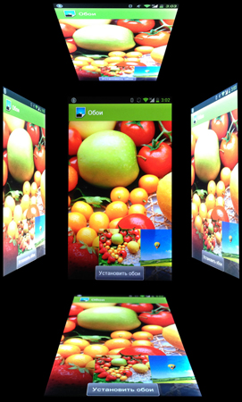

Автоматическая регулировка яркости работает без задержек и в очень большом диапазоне. При искусственном освещении достаточно выкрутить этот параметр примерно на 50%. При дневном свете на максимальной яркости изображение остается видимым и читаемым. Углы обзора экрана очень большие, цвета при наклонах не искажаются и не инвертируются, яркость не падает, но немного теряется контрастность и насыщенность.

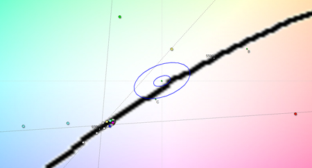

CIE диаграмма показывает приближенность экрана ZTE Geek к стандарту sRGB. Минимальные отклонения вряд ли будут заметны при эксплуатации. В некоторых ситуациях могут быть видны перенасыщения в некоторых оттенках.

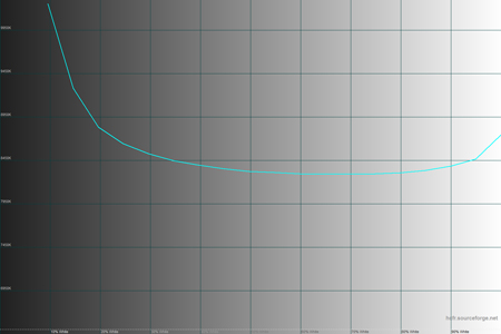

Цветовая температура существенно превышает стандартные 6500К и в среднем составляет примерно 8450К. Все оттенки незначительно отличаются друг от друга (есть только общее проседание в среднем диапазоне). Изображение может восприниматься как холодное.

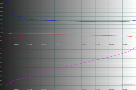

Отклонение уровней по цветовым каналам достаточно существенное. Красный канал находится не далеко от зеленого, а вот синий стоит особняком. Такое положение дел может влиять на появление паразитных оттенков.

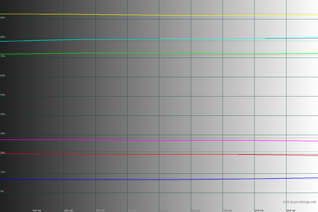

Яркость изображения от насыщенности цветов на данном экране зависит совсем не сильно. Как видим, на всем протяжении графика каналы остаются очень стабильными.

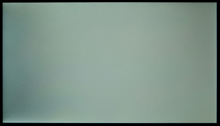

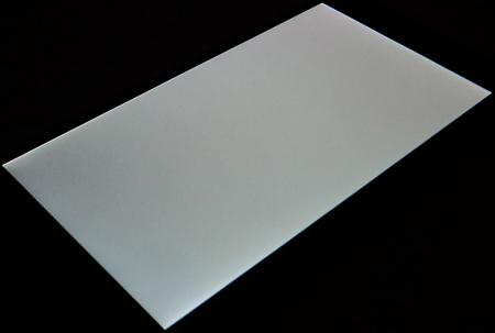

Равномерность подсветки на белом фоне у экрана неплохая. Серьезных проблем не выявлено. По центру и по самым краям подсветка немного ярче, но это трудно заметить. Проявление цветового сдвига под углом также почти не видно.

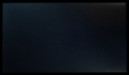

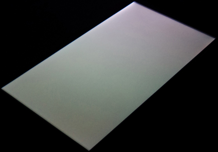

На черном фоне равномерность подсветки претензий не вызывает. На самых краях по углам засветка может быть чуть ярче, но это не бросается в глаза. А при взгляде под углом с одной стороны изображение «фиолетит» и становится ярче, с другой стороны Glow-эффект появляется очень сильно и мы видим почти белую картинку при черном фоне. Это конечно очень неприятно наблюдать. Учитывая, что смартфон это не статичный монитор и крутить в руках его приходится много, этот показатель матрицы имеет большое значение. Изображение должно быть примерно одинаковым ос всех сторон.
В целом дисплей настроен не так тщательно как хотелось бы и его поведение на черном фоне не добавляет плюсов, но при использовании смартфона это практически незаметно. Существенным минусом является разрешение экрана 720p, но плохо это только для картинки, а для производительности очень даже хорошо.
