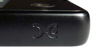

На правом торце нет никаких функциональных элементов. Есть только уже знакомый нам логотип.

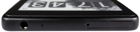

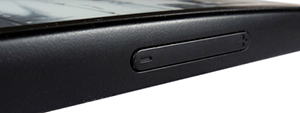

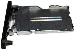

На верхнем торце находятся разъем 3,5 мм для наушников, микрофон шумоподавления и разъем для Micro SIM-карты, совмещенный с кнопкой включения. Насколько надежно такое решение покажет время.
На нижней грани расположен разъем USB и разговорный микрофон.
Качество сборки и материалов неожиданно высокое, хотя учитывая цену по другому быть и не должно. Состыковка деталей ровная и плотная. Только между панелью заднего экрана и корпусом зазоры не везде одинаковые, но этого почти не заметно. Корпус монолитный, не скрипит при нажатиях и скручиваниях. Сочетание матового пластика и стекла не позволяет смартфону выглядеть дешево. При сильной нагрузке корпус греется сильно, но в пределах комфортных ощущений. Вибровызов чувствуется в кармане. Все сенсоры и датчики работают без проблем. Расположение и ощущения от нажатия кнопок нормальные, но кнопку включения лучше бы расположить на правом торце сверху. Не совсем понятно, как поведет себя задняя панель с экраном, ведь она является по совместительству и задней крышкой, которая может царапаться.

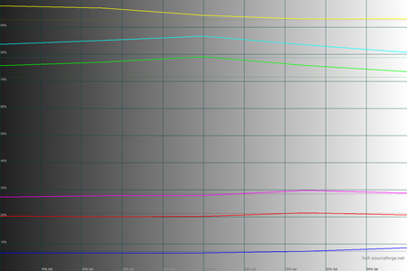

Начнем с гамма-кривых.

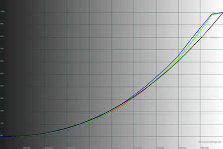

Линии цветовых каналов на графике находятся рядом друг с другом, но при этом на верхнем участке располагаются заметно выше референсной линии. Изображению может не хватать насыщенности в некоторых ситуациях.

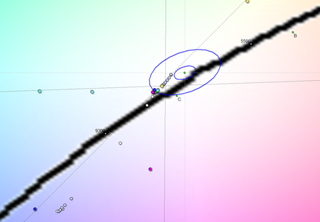

CIE диаграмма показывает приближенность экрана YotaPhone к стандарту sRGB. Но отклонения все же есть. В некоторых ситуациях цвета могут быть не достаточно насыщенными.

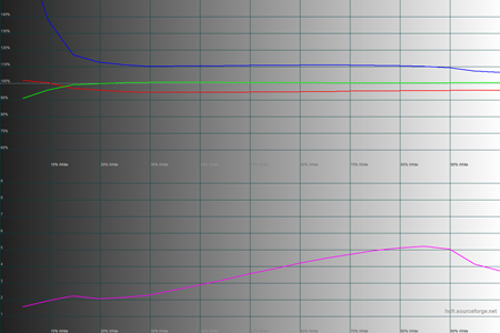

Отклонение уровней по цветовым каналам незначительное. Красный и синий каналы находится не очень далеко от зеленого. Серьезных последствий такое положение дел вызвать не должно.

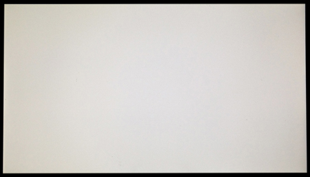

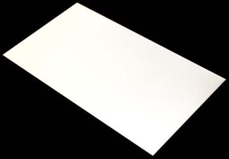

Равномерность подсветки на белом фоне у экрана неплохая. Серьезных проблем не заметно. По всей площади экрана видно ровное свечение. Проявление цветового сдвига под углом также не видно, только немного увеличивается яркость.

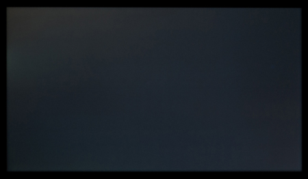

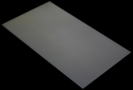

На черном фоне равномерность подсветки нареканий не вызывает. Увеличение яркости подсветки заметно в одном месте – в нижней части экрана на границе с сенсорной зоной. А при взгляде под углами изображение становится ярче и сильно светлеет, Glow-эффект появляется сильно и видна почти белая картинка при черном фоне. Такой негативный эффект явно виден на черном фоне и в меньшей степени на изображениях с разными цветами. Это серьезный недостаток, так как под углом на темной картинке в смартфоне будет труднее разобрать детали.
В целом дисплей настроен не очень точно и его поведение на черном фоне является явным недостатком, но при пользовании смартфоном и взгляде на него под нормальными углами этого всего почти не видно. Разрешение экрана хоть и невысокое, но плотности пикселей достаточно. Большее разрешение могло бы серьезно затормозить работу смартфона и увеличить его и без того немалую стоимость.
