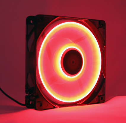

Компания Lepa не так популярна на отечественном рынке, но кое-какие модели все же встречаются в открытой продаже.
Ранее в лаборатории уже побывал вентилятор Vortex, который ничем не отличился на фоне оппонентов, посмотрим, что будет в этот раз.

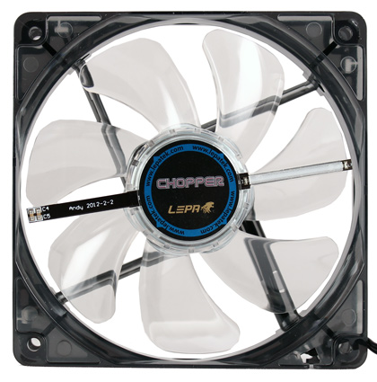

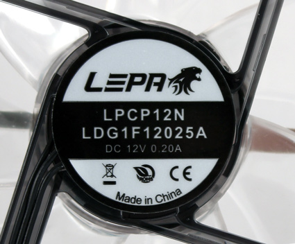

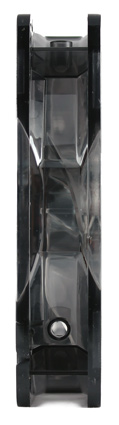

Новинка выделяется, прежде всего, подсветкой. Среди серии Chopper присутствует всего две модели (с синим и красным свечением, соответственно). Показатели эффективности должны быть далеко не лучшими, но этот вентилятор призван «украшать, а не продувать». У него есть две дополнительные пластины со светодиодами. Во время работы они крутятся, создавая несколько разновидностей оптических эффектов. К сожалению, данный разработчик не раскрывает «секретов» выбора подшипника, но заявляет довольно высокий показатель наработки на отказ (до 50 000 часов).

Стоит он уже не так дешево, как бюджетные модели, но при этом используется подсветка, а в коробке присутствует какой-никакой комплект поставки. Небольшая картонная упаковка оснащена крупным пластиковым окном. С обратной стороны перечисляются особенности и технические характеристики продукта.

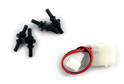

Комплект поставки состоит из антивибрационных креплений и переходника 3-Pin на 4-Pin «Molex».

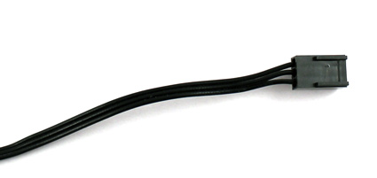

В отличие от серии Vortex, тут используется простой трехжильный кабель без оплетки, с трехштырьковым разъемом.
Как уже говорилось, устройство получило яркую подсветку, которая динамически меняет тип свечения во время работы, отключить или выбрать один из понравившихся режимов нельзя, да и сменяются они очень быстро, вот пример работы одного из них:
Вентилятор оказался очень капризным на запуск. Уже при 11.8 В он стартует через раз и данное положение вещей сохраняется вплоть до минимально допустимых оборотов, которые составили 600 RPM при 8.5 В.
