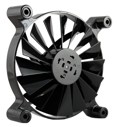

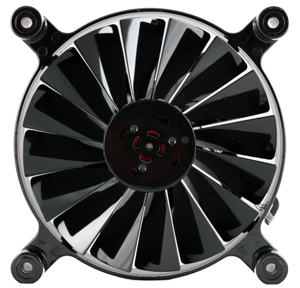

Тестируемый вентилятор Turbine Master весьма интересен своей конструкцией, которая, как не сложно догадаться, похожа на турбину самолета.
Мало того, что рамка устройства полностью круглая, так еще и внутри нее находится целых шестнадцать лопастей. Предполагается, что данную вертушку можно использовать в роли основного вентилятора для системы охлаждения процессора, по крайней мере, так считает сам производитель и тут же наделяет младшую модель низким уровнем статического давления, не говоря уже про заявленные 35 CFM, чего будет недостаточно.

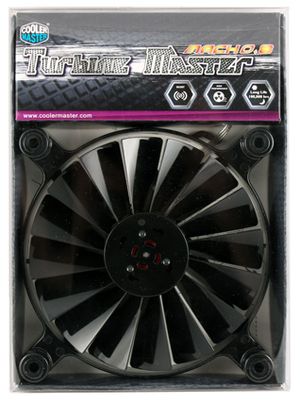

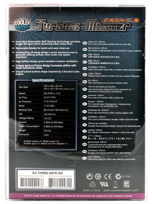

Стоимость модели не самая низкая и близка к описанной выше Lepa Chopper. Устройство поставляется в стандартной для компании пластиковой упаковке с небольшой картонной стенкой и отсеком для комплекта поставки. Соответственно, с лицевой стороны прекрасно виден сам испытуемый, а с обратной приводится краткое описание и технические характеристики.

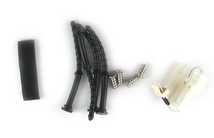

В комплект поставки входит:
- Переходник с 3-pin на 4-pin «Molex»;
- Антивибрационные прокладки;
- Антивибрационные штырьки;
- Винты крепления.
Словом, есть все, что надо для крепления и подключения.

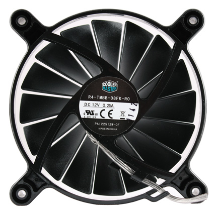

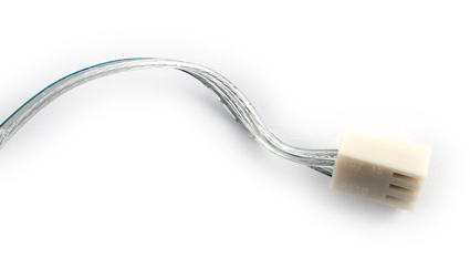

Тонкий трехжильный кабель с трехконтактным разъемом оказывается достаточно длинным для удобного подключения устройства.
Модель Turbine Master должна работать на 800 оборотах, но в итоге запустилась на 900 RPM, впрочем, серьезно снизить их не удается и итоговым минимумом стали 700 RPM при 8.6 В, далее уже совсем нестабильно.
