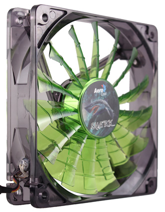

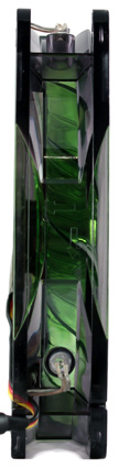

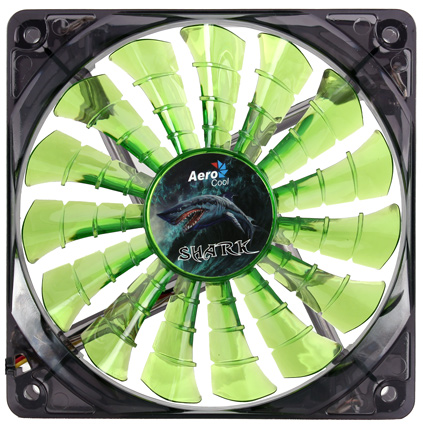

Последним участником тестирования стало детище компании AeroCool с длинным именем Shark Fan Evil Green Edition.
В наименовании скрывается основная особенность модели – яркая зеленая подсветка. Сами представители серии Shark отличаются особой формой лопастей с зазубринами.
Вентилятор, помимо эффектной внешности, может похвастать длительной наработкой на отказ (100 000 часов) и гидродинамическим подшипником.

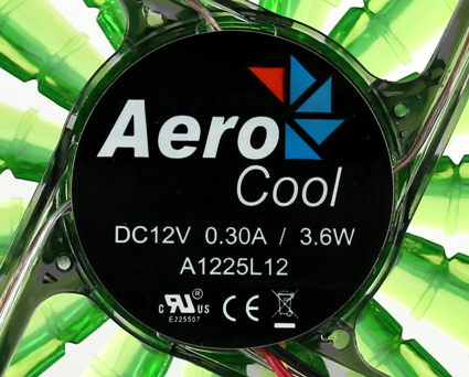

Полная спецификация модели:
| Маркировка |
| Диаметр, мм |
| Толщина, мм |
| Диаметр ротора, мм |
| Длина провода, мм |
| Скорость вращения, об/мин |
| Воздушный поток, CFM |
| Уровень шума, дБА |
| Статическое давление, mm H2O |
| Сила тока, А |
| Подшипник |
| Масса, г |
| Наработка на отказ, ч |
| Минимальное напряжение, при котором крутится, В |
| Минимальная скорость вращения, об/мин |
| Рекомендованная цена, USD |
Что примечательно, она стоит не так дорого и сможет составить конкуренцию как бюджетным решениям (за счет дополнительных «плюшек» в виде подсветки), так и более именитым сородичам (но тут уже все будет зависеть от эффективности).

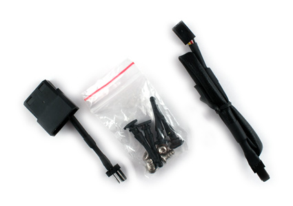

Несмотря на стоимость, комплект поставки насчитывает несколько аксессуаров, среди которых:
- Переходник с 3-pin на 4-pin «Molex»;
- Переходник с 12 В до 7 В;
- Антивибрационные штырьки;
- Винты крепления.

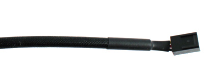

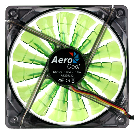

Кабель с трехштырьковым коннектором надежно обернут в оплетку из прорезиненного материала.
Устройство должно работать в пределах 800-1500 оборотов. Минимального числа RPM можно добиться, если подсоединить комплектный переходник. Что касается реальных тестов, то Shark заработал на 1600 RPM при 12 В и был способен опуститься до 600 оборотов при невысоком напряжении в 3.5 В.

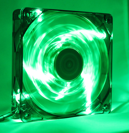

Яркая или, как говорит производитель, «злая» зеленая подсветка присутствует и отлично работает на всем диапазоне рабочих напряжений.
