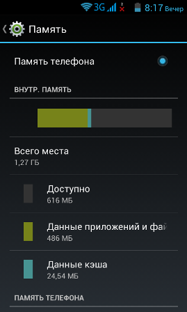

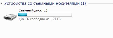

Смартфон комплектуется 4 Гбайтами основной Flash-памяти, из которых пользователю доступно примерно 1.27 Гбайт для приложений и файлов, что не так уж и много.

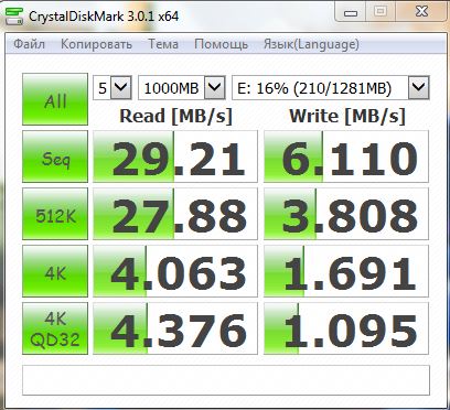

И если такой объем вам тоже покажется маленьким, вы можете воспользоваться картой MicroSD до 16 или 32 Гбайт – они будут работать. А вот карты объемом 64 Гбайта работать отказались. Но официально производитель и не обещал поддержку таких объемов. При подключении к ПК смартфон обозначается съемным накопителем.
Скорость записи файлов на практическом тесте составила от 11 до 16 Мбайт/с для легких файлов и от 12 до 17 Мбайт/с для тяжелых. Ниже приведен результат теста CrystalDiskMark.
Стандарт подключения устройства – USB 2.0.

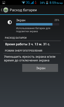

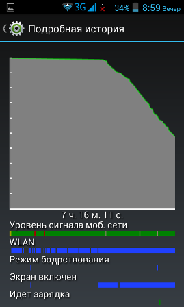

Полного заряда устройству хватает на один пятнадцатичасовый цикл активного использования, из которых около пяти часов уходит на активный экран. При этом в течение дня около двух часов включено 3G соединение, постоянно включен Wi-Fi, автосинхронизация, около часа разговоров, два часа прослушивания музыки, полтора часа чтения, три с половиной интернет-серфинга. Яркость на протяжении дня была установлена на отметке в 65%. Это, на мой взгляд, самый комфортный показатель общей яркости.
В случае использования аппарата только для звонков можно рассчитывать на два, а то и три дня работы. Но под конец второго дня смартфон, в любом случае, придется поставить на подзарядку. А общие показатели автономности модели Lenovo, с учетом платформы и экрана, можно оценить как средние.
В тесте на непрерывное воспроизведение видео 720р, с максимальной яркостью дисплея и со всеми выключенными беспроводными модулями в режиме полета, смартфон проработал два с половиной часа. Это довольно слабый результат, поэтому о воспроизведении фильма в 1080р или о какой-либо игре и говорить не приходится. За час просмотра уходит примерно 30-35% заряда. Правда, с моей точки зрения, на qHD дисплее большого смысла смотреть видео в 1080р нет. А вот на один-два фильма в 720р рассчитывать можно. При этом нужно отметить, что яркость была установлена на пороге 55%.
В итоге можно заключить, что аппарат способен выдержать полдня работы от одного аккумулятора при активном использовании, либо пару дней в режиме звонков. При прослушивании музыки, его должно хватить как минимум на 12 часов, а при прослушивании радио – на 10.

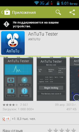

Тест Antutu провести не удалось, по заверениям Play Market, он не совместим с героем обзора.
