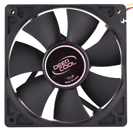

Закончив с моделями Cooler Master, переходим к следующим участникам и в данном случае к вентилятору DeepCool серии XFAN.

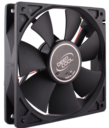

Надо отметить, что в линейку XFAN входит огромное число моделей, а на тесте оказалась довольно простая, выполненная из обычного черного пластика и не содержащая подсветки.
Данная модель использует подшипник Hydro, однако мы не спешим делать выводы о том, что это эффективный и долговечный гидродинамический подшипник, так как нет никакой информации о времени наработки на отказ. В целом, XFAN 120 считается тихим и потому, скорее всего, будет наиболее пригодна в качестве корпусного вентилятора. Стоит также отметить, что это один из наиболее дешевых оппонентов в данном тестировании.

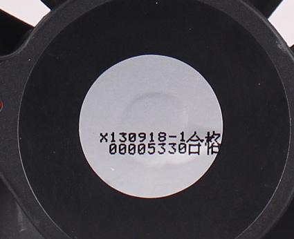

Итак, модель Titan, несмотря на цену в $5, была оснащена коробкой и каким-никаким комплектом поставки, посмотрим, что нам предложит DeepCool за $3. Вентилятор поставляется в примитивной упаковке, состоящей из пластика и тыльной стенки из картона. Справедливости ради, стоит отметить, что многие модели вентилятор DeepCool имеют подобную упаковку. С обратной стороны находится небольшое описание и таблица характеристик.
Комплект поставки насчитывает только крепежные винты.

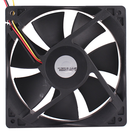

Кабель выполнен очень просто, зато оснащен сразу двумя разъемами для подключения (трехконтактным и четырехштырьковым «Molex»).
Соответствуя своим характеристикам, XFAN заработал на 1300 оборотах и смог снизить их до 800 RPM при 6.5 В. Каких-то особых сюрпризов в его работе не было обнаружено, разве что, хотелось бы иметь возможность выставить еще меньшее значение RPM при стабильной работе.
