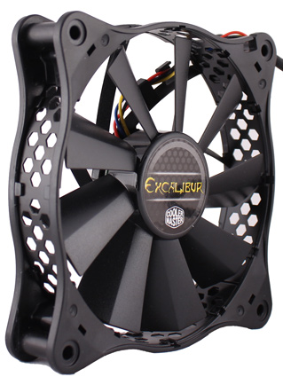

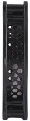

Еще одна модель компании Cooler Master выглядит даже более интригующе, и это – Excalibur. Что интересно, на российском зеркале сайта такой вентилятор пока не представлен, но его свободно можно найти в продаже. Отличий от других устройств достаточно много.
Во-первых, разработчик применил некий «барометрический» подшипник (Barometric Ball Bearing), который позволяет оставаться равномерно эффективным и долговечным, ну, по версии производителя, разумеется. Впрочем, заявленное время наработки на отказ в 100 000 часов говорит само за себя. Во-вторых, данный вентилятор использует необычную перфорированную рамку, а это сделано, естественно, не для красоты, а для повышения эффективности. Разработчик настаивает, что дополнительные отверстия помогают обеспечить лишний приток воздуха при низких оборотах и снизить турбулентность при высоких, убивая, таким образом, сразу двух зайцев.
Тем интереснее будет посмотреть на эффективность данного решения.
Кроме всего прочего, испытуемый оснащен PWM-разъемом и расширенной комплектацией, да и отдать за лишние плюшки придется не больше обычного.

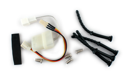

Комплект поставки действительно оказался богаче, в него входит:
- Переходник с 3-pin на 4-pin Molex;
- Переходник с 3-pin на 4-pin;
- Антивибрационные прокладки;
- Антивибрационные штырьки;
- Винты крепления.
Другими словами, все, что нужно тут есть.

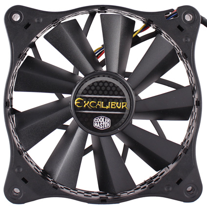

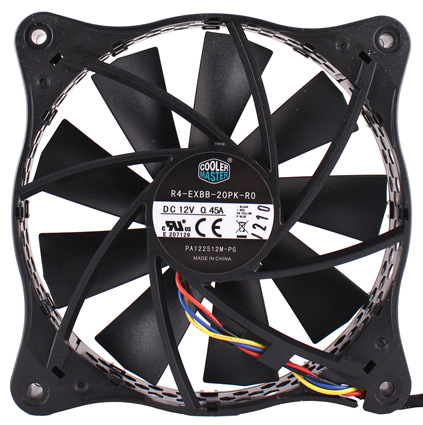

Кабель устройства средней длины, но аккуратно обернут в оплетку и на конце несет четырехконтактный разъем.
Сразу после включения оказалось, что Excalibur нисколько не уступает и даже превосходит XtraFlo по части уровня шума, хотя обороты у них примерно одинаковые. Ну что, не работают отверстия в рамке? В общем и целом, он показал примерно то же, что и предыдущий участник тестирования, но требовал меньше питания и в итоге смог спокойно работать на 600 оборотах при 4.3 В.

Как уже отмечалось, данный вентилятор имеет примерно равные, и даже чуть худшие характеристики уровня звукового давления, чем его менее навороченный оппонент. Разве что, более низкая граница работоспособности позволила заметно уменьшить число исходящих дБ, улавливаемых прибором. Но уже на 1500 оборотах испытуемый становится действительно шумным с показателем в 41 дБ.

Что касается расхода, то и тут все прогнозируемо. Вся разница уложилась в пределы погрешности, и может быть как на стороне Excalibur, так и на XtraFlo.

При охлаждении процессора примененные новые технологии не помогли хотя бы сравняться с XtraFlo, поскольку тот, в среднем, выиграл 1-3 градуса на верхних границах шумовых показателей. А вот в тихом режиме, наоборот, Excalibur оказался эффективнее.
