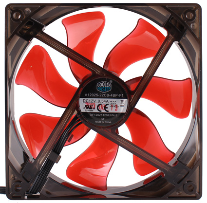

Cooler Master XtraFlo
Начав с тихоходного корпусного вентилятора, переходим к эффективной модели Cooler Master. Данная фирма давно закрепилась на рынке производительных СО и не собирается сдавать позиции.
Серия XtraFlo рассчитана на серьезное охлаждение горячих элементов компьютера. К тому же, данная линейка оснащается подсветкой и PWM-управлением оборотами.
Также, разработчик снабдил вентилятор улучшенным подшипником DynaLoop, в основе которого, скорее всего, лежит обычная втулка. Тем не менее, некоторые дополнительные модификации позволили поднять время наработки на отказ до 40 000 часов (против, примерно, 35 000, на подшипнике эталонного дизайна).

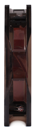

Стоит такой вентилятор, правда, значительно дороже, но все еще вписывается в рамки бюджетных моделей. Устройство поставляется в коробке средних размеров из сочетания прозрачного пластика и картона. Через лицевую поверхность упаковки отлично виден сам вентилятор, а с обратной стороны, как водится, находится перечень характеристик.

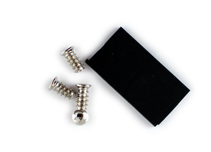

Комплект поставки представлен антивибрационными прокладками и крепежными винтами.

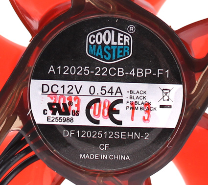

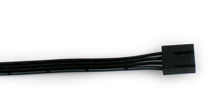

Кабель небольшой длины обычный, трехжильный, но оборудован четырехштырьковым разъемом для управления вентилятором методом ШИМ.

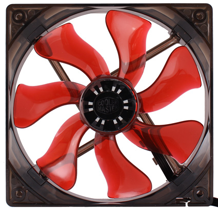

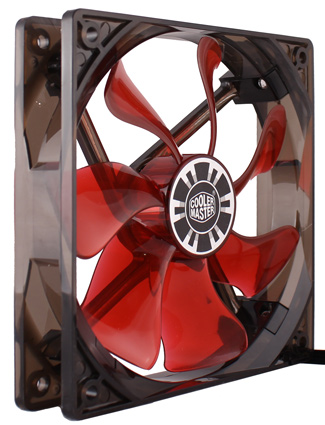

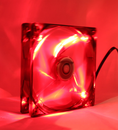

Помимо всего перечисленного, модель обладает яркой красной подсветкой, освещающей все вокруг.
