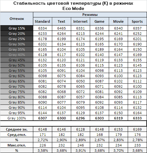

Результаты данной таблицы представляют собой отклонения точек серого клина по оси X. Вертикальную ось они не затрагивают, а поэтому оценить наличие паразитных оттенков можно лишь по CIE диаграмме из подраздела «Гамма-кривые, баланс серого и результаты UDACT».
Все режимы, как и следовало ожидать, продемонстрировали схожие показатели. Средний уровень отклонений – 2,7%, а максимальный всего на процент выше – 3,6-3,9%. Это результат выше среднего к которому лично у меня претензий немного, но у теста UDACT несколько иное мнение.
Ручная настройка помогла достичь точной установки точки белого, а отклонения снизились до 1,16% в среднем и и 3,16% в максимуме. В дальнейшем проведенная калибровка позволила сделать их еще ниже – 0,66% и 2,44% соответственно. Это очень хороший результат.

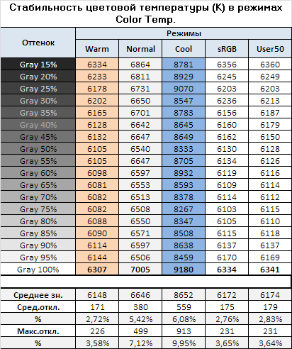

Теперь рассмотрим результаты специальных режимов ЦТ Color Temp. Напомню, что по умолчанию производитель установил пресет «Warm». Поэтому стоит учитывать, что значения его столбца полностью совпадают с результатами режима Standard из первой таблицы данного раздела тестирования. Остается лишь поговорить про оставшиеся три предустановки цветовой температуры, коих у монитора четыре штуки:
Наблюдения таковы:
- Normal как то не тянет по полученным результатам на свое название, а отклонения выше, чем при настройках по умолчанию;
- Cool полностью соответствует заявленному, хотя отклонения все равно выше (в 2-3 раза), чем в Warm;
- sRGB Mode оказался почти копией Warm, что подтверждают собственные ощущения и полученные отклонения серого клина;
- К режиму User с установками RGB 50/50/50 можно отнести сказанное в пункте выше, соответственно им стоит воспользоваться только когда у вас появится большое желание и возможность привести ЦТ к тому или иному стандарту.
Вывод же очевиден – если у вас нет времени и возможности настраивать RGB вручную, то установите значение Color Temp. в положение Warm или sRGB. В ином случае – переключайтесь в User и настраивайте на глаз или по показаниям специальных приборов.

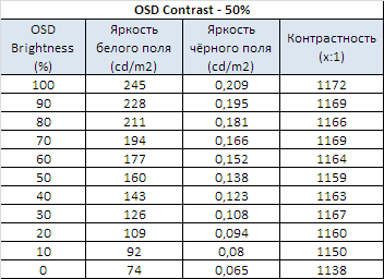

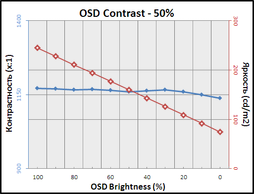

Для изучения стабильности контрастности и диапазона изменения яркости был выставлен режим Standard. Значение Brightness менялось с 100 до 0% с шагом в 10 единиц. Для представленной ниже таблицы измеренные значения были получены через программу HCFR, которая дает возможность более точно оценить уровень черного (три знака после запятой) и соответственно определить достоверный коэффициент контрастности.
Полученный рабочий диапазон яркости составил 74-245 нит при практически неизменном уровне контрастности в ~1160:1, что на 16% выше заявленного в ТХ. Коэффициент контрастности после 15% яркости слегка понижается. Снижение яркости линейно во всем диапазоне. Разница в сравнении с i2367Fh и совсем старым i2352Vh есть, и выигрывает тут по удобности применения в реальных условиях именно герой обзора.
Значение верхней границы яркости точки белого в 245 нит позволит работать с монитором в большинстве ситуаций, когда на рабочем месте очень светло или на монитор падают отраженные/прямые лучи солнца, а вот нижнее в 74 нит окажется нормой лишь для продолжительной работы в дневное и вечернее время суток.
Если вы часто работаете ночью, особенно без дополнительного освещения, то определенно стоит снизить уровень контраста для того чтобы нижняя граница яркости опустилась еще ниже (хотя бы до 50 нит). Благо запас по коэффициенту контрастности у монитора есть. Ничего страшного не произойдет, если он снизиться до 700-800:1. Зато от меньшей яркости белого поля ваши глаза будут меньше напрягаться и медленнее уставать.

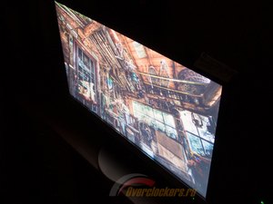

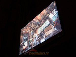

При диагональных углах обзора наблюдается снижение контрастности, изображение покрывает слабое белое облако. При просмотре снизу этот эффект проявляется не так сильно, но при этом картинка становится несколько темнее, особенно в тенях.
Быстрее всего рассмотреть данную особенность можно, взглянув на угол экрана, находясь где-то в стороне от монитора в темное время суток. Фотография наглядно демонстрирует то, что вы должны увидеть. Также по ней можно судить об отсутствии паразитных оттенков при просмотре изображения под углом, которые возникают на некоторых 23-дюймовых e-IPS решениях и крайне редко на новых 27-дюймовых AH-IPS.
У исследуемого монитора при тестировании на цветных фонах (фотографиях, картинках) Glow проявлял себя слабее, чем на более старых 23-дюймовых IPS моделях. Скорее это было похоже на падение контрастности вместе с небольшим снижением яркости, что происходит на любом LCD экране при изменении угла просмотра.
