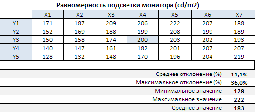

Равномерность подсветки монитора и цветовой температуры по полю экрана проверялась в тридцати пяти точках при установленной яркости дисплея в 200 нит. За основу всех подсчетов (отклонений) берутся данные из центральной точки.
Среднее отклонение от центральной точки составило 11,1%, а максимальное – 36%. Результат очень низкий и если не ошибаюсь – худший среди всех протестированных в лаборатории Overclockers.ru мониторов. Особенно сильно общую картину портит вторая цифра. Все это можно скинуть как на неудачный экземпляр, так и плохой контроль на производстве. Что из этого является правдой – остается только догадываться.
По представленной диаграмме поверхности можно наглядно увидеть, как сосредоточен уровень яркости по полю матрицы. Яркость увеличивается по диагонали за небольшим исключением в верхнем правом углу. Подобное я вижу впервые. Как правило, такое положение дел свойственно только цветовой температуре, но не яркости.

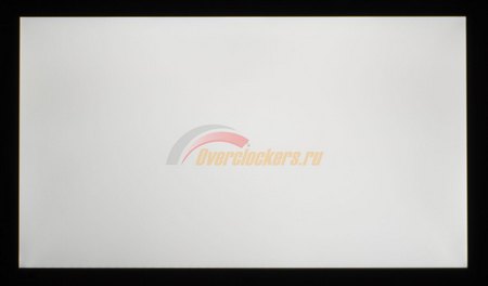

Подобная неравномерность подсветки (по яркости белого поля) бросается в глаза при работе с офисными документами и веб-серфинге и хорошо заметна на фотографии белого фона (естественно, с некоторой правкой экспозиции для лучшей наглядности). Паразитных оттенков не выявлено.

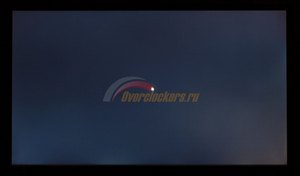

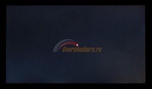

Теперь рассмотрим черный фон, оценив его равномерность по двум фотографиям с разной экспозицией, чтобы вы могли наглядно увидеть все проблемные зоны попавшего к нам в руки экземпляра. И тут i2369V показал себя не с лучшей стороны. Отчетливо видны засветки с паразитными оттенками, которые максимально проявили себе в нижнем правом углу панели. Чуть лучше дела обстоят в верхней части экрана. В целом результат низкий.
Если же снизить яркость монитора до более оптимального значения и осознать, что реальность ближе ко второй фотографии, то особых проблем при работе вы не испытаете. К тому же стоит помнить, что работать при полном отсутствии внешнего освещения это портить себе глаза. А при работе днем увидеть что-то подобное и вовсе не представляется возможным. Таковы особенности нашего зрения. Куда вероятнее вы столкнетесь с Glow эффектом. Но это уже другая история, никак не относящаяся к равномерности подсветки.

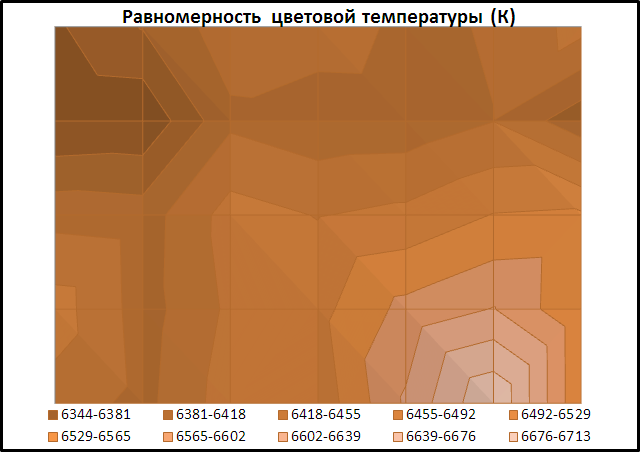

Теперь перейдем к рассмотрению равномерности цветовой температуры на всей площади экрана. Установленная яркость осталась неизменной – 200 нит в центральной точке.
При тестировании использовались ручные настройки ЦТ для получения 6500K. Среднее отклонение оказалось на уровне 0,8%, а максимальное составило 3,4%. Результат хороший - лучше, чем у нового Dell P2314H и в разы лучше, чем у протестированного предшественника i2367Fh.
Полученный диапазон цветовой температуры составил 6344-6713 Кельвин, что более чем на 200К меньше стандартной разницы в 600K между граничными значениями, выявленными у большинства протестированных мониторов. Построенная диаграмма поверхности совсем не напоминает таковую по равномерности подсветки – фигура здесь иная. Можно придраться к нижнему правому углу, но сделают это лишь очень придирчивые пользователи. В остальном все отлично, вопросов нет.

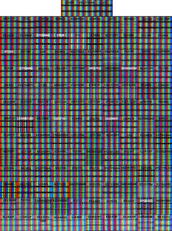

В мониторе AOC i2369V используется AH-IPS панель с защитной пластиковой панелью и матовой поверхностью поверх нее, которую производитель просит не снимать (пока такие просьбы можно обнаружить только на новых моделях AOC). Рассмотрим полученные макроснимки:
Всеми «любимый и обожаемый» КЭ присутствует во всей красе, так же, как у многих ранее протестированных “безрамочных” моделей. Схожесть с кристаллическим эффектом у других подобных “безрамочных” (и не только) дисплеев – 100%. То, что данный эффект на мониторе легко различим (если вы знаете, как он выглядит) – это неоспоримо. Если вы сильно насторожены КЭ при выборе монитора, стоит об этом помнить. Если вас интересует полуматовая поверхность, то среди 23-дюймовых Full HD таких моделей нет. Что касается глянцевых экранов и соответственно кристально чистого изображения, то рекомендую обратить свой взор на мониторы Acer серии S.
