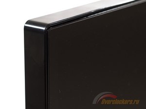

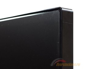

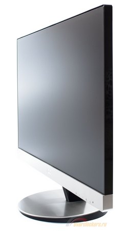

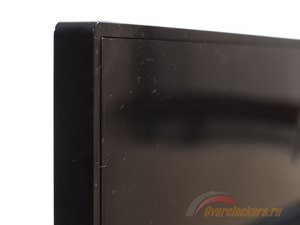

«Ходящая туда-сюда на пару миллиметров матрица» – так часто можно сказать про «безрамочные» мониторы с пластиковым защитным покрытием. Но новый i2369V стопроцентно не вписывается в это представление У него, как и у некоторых других 23-дюймовых «безрамочных» решений, углы матрицы практически не продавливаются, чем не могут похвастать аналогичные модели LG и Viewsonic. Можно даже сказать, что панель сидит на своем месте, как влитая. Не зря производитель указывает особенность под названием Solid Panel.

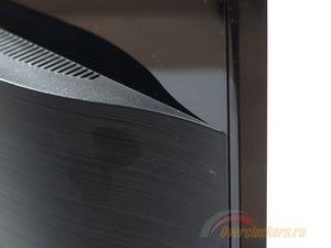

Корпус не хрустит и не поддается скручиванию. Пластик довольно толстый, да и толщина дисплея больше, чем у предыдущей модели. Зазоры между деталями порой очень существенные, а их посадка относительно друг друга вызывает некоторые нарекания. На глянцевых поверхностях хорошо заметны следы рук, чего не скажешь о панели со шлифовкой «под металл» и серые элементы корпуса.

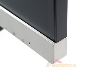

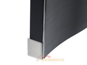

Нижняя пластиковая накладка у AOC i2369V сидит как влитая. Зазор между ней и панелью одинаков по всей длине. В свою очередь зазоры между матрицей и корпусом стандартны, что хорошо можно наблюдать по фотографиям.
Подводя итог, можно сказать, что подход к производству и контролю качества можно было бы немного улучшить, о чем уже не раз упоминалось при рассмотрении мониторов этой компании. В целом же используемые в данном случае материалы не вызывают нареканий (тем более учитывая ценник устройства), хотя серый пластик могли использовать аналогичный тому, что применяется в более ранней модели. Так что за сборку можно выставить три с половиной балла из пяти.

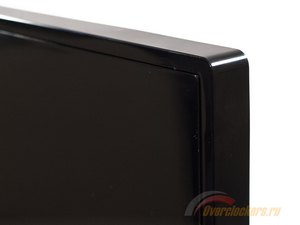

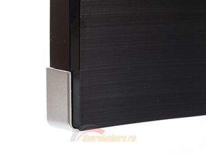

Использование матовой поверхности защитного пластикового покрытия прекрасно демонстрирует фотография выше. Кстати на ней монитор AOC выглядит очень монолитно. Этакий кирпич.

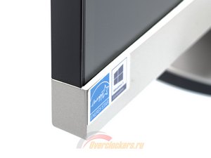

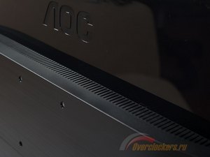

На корпусе устройства можно встретить два логотипа компании: выгравированный на задней части и хромированный в центре нижней металлической накладки. А также наклейку о соответствии стандарту Energy Star и поддержке Windows 8.

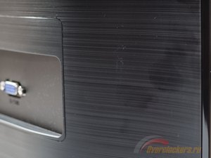

Все разъемы для подключения находятся в задней части корпуса и ориентированы назад. Среди них: аналоговый D-Sub (VGA), цифровой DVI-D, питание.

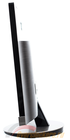

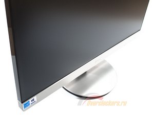

С эргономикой подставки у продукта AOC все очень просто. Можно изменить только наклон панели от -3 до +21 градуса. Но большее за такие деньги вам никто и не предложит.

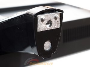

Центровка экрана выполнена идеально (по-другому в данном случае быть не может), но корпус ходит ходуном на подставке, как косолапый медведь, перекачиваясь с одной ноги на другую, даже при максимально сильном закручивании нижнего винта крепления. Тут откровенная недоработка инженеров.

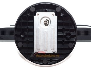

Основание подставки выполнено из черного пластика и укреплено металлической пластиной. Для лучшего сцепления с рабочей поверхностью применены пять резиновых ножек. Они довольно хорошо удерживают сцепление с рабочей поверхностью, но повернуть дисплей AOC вокруг своей оси при большой необходимости все равно можно, причем одной рукой.

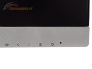

Управление монитором производится посредством пяти физических клавиш, расположенных на нижней грани в правой части устройства. О действии каждой из них намекают пиктограммы на передней рамке.
Световой индикатор (с синим свечением во время работы) находится около пиктограммы кнопки питания. Яркость невелика, отключить его невозможно. Если будет мешать, то придется воспользоваться скотчем или изолентой.
Пять кнопок отличаются четкими и звучными нажатиями. Принцип управления остался неизменен, но привыкнуть к нему из-за расположения клавиш оказалось не так просто. То и дело нажимается не та, что требуется. С другой стороны, обычный пользователь настроит один раз и успокоится. Так что мои слова можно воспринять как придирки.
