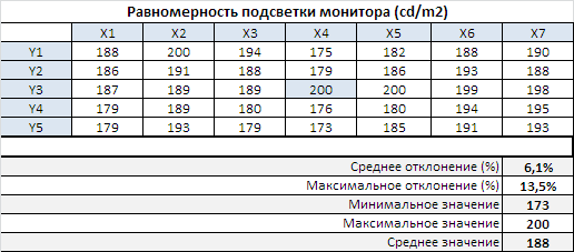

Равномерность подсветки монитора и цветовой температуры по полю экрана проверялась в тридцати пяти точках при установленной яркости дисплея в 200 нит. За основу всех подсчетов (отклонений) берутся данные из центральной точки.
Среднее отклонение от центральной точки составило 6.1%, а максимальное – 13.5%. Результат чуть выше среднего и в целом не так уж и сильно отличается от полученного на Dell P2214H.

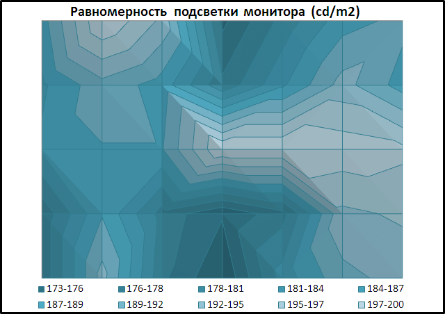

По представленной диаграмме поверхности можно наглядно увидеть, как сосредоточен уровень яркости по полю матрицы. Наиболее светлые и темные зоны разбросаны по полю экрана, какой-то закономерности в их построении не выявлено.

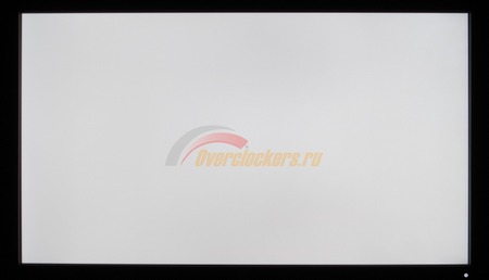

Фотография монитора с белым фоном прекрасно демонстрирует, как выглядит все это вживую. По ней проблем как таковых, связанных с яркостью подсветки и равномерностью цветовой температуры, не видно.

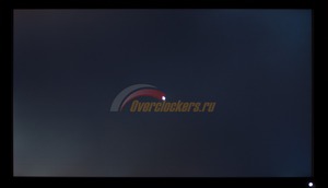

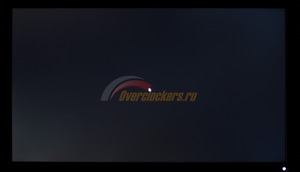

Теперь рассмотрим черный фон, оценив его равномерность по двум фотографиям с разной экспозицией, чтобы вы могли наглядно увидеть все проблемные зоны попавшего к нам в руки экземпляра. Проблемы есть и они характерны для многих 23-дюймовых моделей разных лет, хотя сейчас речь идет о 21.5-дюймовом дисплее. Так, у HP Z22i сильно высветлена левая нижняя область. Меньшие засветки можно обнаружить в двух правых углах. Паразитные оттенки присутствуют, но выражены в разы слабее, чем у старых e-IPS дисплеев. Разница в сравнении с Dell невелика, но он и стоит явно дешевле.
Впрочем, если снизить яркость монитора до более оптимального значения и осознать, что реальность ближе ко второй фотографии, то особых проблем при работе вы не испытаете. К тому же стоит помнить, что работать при полном отсутствии внешнего освещения это ломать себе глаза. А при работе днем увидеть что-то подобное и вовсе не представляется возможным. Таковы особенности нашего зрения. Куда вероятнее вы столкнетесь с Glow эффектом при просмотре кино поздно ночью. Но это совсем другая история, никак не относящаяся к равномерности подсветки.

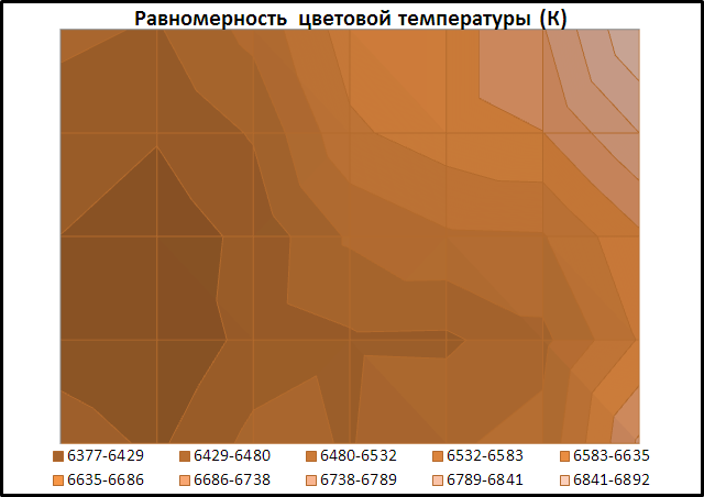

При тестировании использовались ручные настройки ЦТ для получения 6500K, яркость белого поля в центральной точке сохранялась на уровне 200 нит. Полученный результат (1.5% отклонения в среднем и 5.4% в максимуме) выше среднего, но почти вдвое хуже, чем продемонстрировал P2214H. C другой стороны, все может зависеть и от экземпляра.
Полученный диапазон цветовой температуры составил 6377-6892 Кельвин, что почти на 100К меньше разницы между граничными значениями в 600K, выявленными у большинства протестированных мониторов. Построенная диаграмма поверхности совсем не напоминает таковую по равномерности подсветки.
Наиболее проблемной областью, как можно видеть, является верхний правый угол. Если бы не он, то максимальное отклонение было бы на пару процентов ниже, а среднее снизилось бы до уровня в ~1.2%. С другой стороны, это могут быть лишь придирки. Бросающихся в глаза проблем равномерности ЦТ у монитора нет. В основной рабочей области отклонения от центра минимальны.
