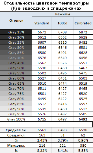

Продолжим изучение модели HP Z22i, оценив стабильность цветовой температуры при стандартных настройках и после ручных правок и калибровки.
Результаты данной таблицы представляют собой отклонения точек серого клина по оси X. Вертикальную ось они не затрагивают, а поэтому оценить наличие паразитных оттенков можно лишь по CIE диаграмме из подраздела «Гамма-кривые, баланс серого и результаты UDACT».
Заводские установки радуют стабильностью цветовой температуры. Результат выше среднего и большинство пользователей он не разочарует. Впрочем, даже обычная ручная настройка позволила снизить среднее отклонение до 0.79%, а максимальное вместе с тем незначительно увеличилось. После калибровки обе цифры стали больше, особенно вторая, так что теперь не приходится удивляться тому, что монитор так и не получил сертификат соответствия стандартам UGRA.

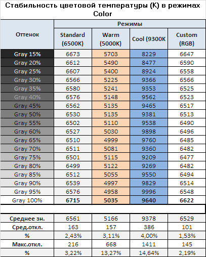

Теперь рассмотрим результаты специальных режимов ЦТ Color. Напомню, что по умолчанию производитель установил пресет «Standard (6500K)». Поэтому стоит учитывать, что значения его столбца полностью совпадают с результатами Standard из первой таблицы данного раздела тестирования. Остается лишь поговорить про оставшиеся предустановки цветовой температуры:
Как оказалось, пресеты Warm (5000K) и Cool (9300K) в целом соответствуют своим названиям. Однако полученные отклонения в разы больше, чем при установках по умолчанию. В случае с Warm – 3.11% и 13.27% соответственно, а с Cool – 4% и 14.64%. Самые низкие отклонения в Custom, но, несмотря на цветовую температуру точки белого в 6622К, отклонения DeltaE выше 10 единиц. Это не очень хорошо, поэтому лучше остановиться на Standard, либо настроить значения RGB вручную. А вот переключаться в Custom (RGB) и оставлять значения каналов по умолчанию точно не стоит.

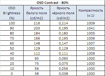

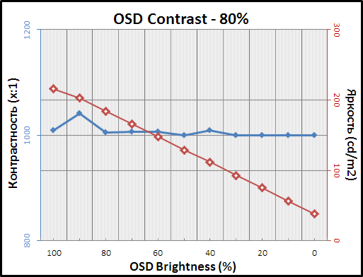

Для изучения стабильности контрастности и диапазона изменения яркости настройки были сброшены в заводское положение. Значение Brightness менялось с 100 до 0% с шагом в 10 единиц. Для представленной ниже таблицы измеренные значения были получены через программу HCFR, которая дает возможность более точно оценить уровень черного (три знака после запятой) и соответственно определить достоверный коэффициент контрастности.
Полученный рабочий диапазон яркости составил 38-216 нит при практически неизменном уровне контрастности в ~1000:1. Результаты очень хорошие.
Значение верхней границы яркости точки белого в 216 нит позволит без особых проблем (хотя они будут в некоторых случаях) работать с монитором в большинстве ситуаций, когда на рабочем месте очень светло или на экран падают отраженные/прямые лучи солнца, а нижнее в 38 нит поможет максимально снизить нагрузку на глаза при работе в затемненной комнате или вовсе при отсутствии внешнего освещения.

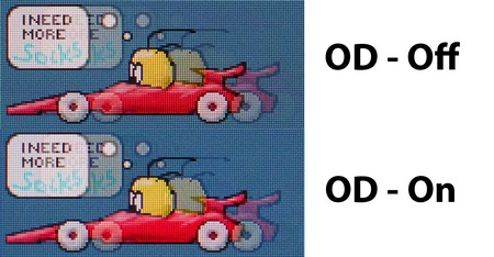

Дополнительно было проверено, как повлияет включение разгона матрицы:
Очевидно, что шлейф слегка сокращается, но появляются малозаметные артефакты изображения. Их можно было заметить как в используемом тесте, так и в среде операционной системы. В который раз остается пожелать компании HP внедрить в OSD Menu плавную регулировку разгона матрицы, как это делают многие другие компании. Хотя на фоне того же Dell P2214H с полуотключаемым только через сервисное меню OD монитор HP смотрится гораздо лучше.

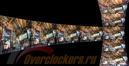

По представленному выше изображению прекрасно видно, что сильных изменений картинки при смене угла обзора нет. На мониторе HP снижение контрастности с увеличением угла просмотра происходит довольно медленно. Появление желтого оттенка при просмотре сверху хорошо заметно, картинка резко меняется независимо от красочности изображения на экране. При выводе на экран белого цвета в таком положении он оказывается серым металликом с затемнением снизу, аналогичная картина наблюдается при любых светлых изображениях.
Другими словами, с горизонтальными углами обзора у рассматриваемой модели все заметно лучше, чем с вертикальными. Пока что лучшими по углам обзора выглядят 27-дюймовые WQHD дисплеи и 24-дюймовые с разрешением 1920x1200 пикселей. А вот 21.5-, 23- и 23.8-дюймовые им уступают.
В реальных же условиях работы несерьезное изменение угла никак не сказывается на качестве отображения. Так что если вы не наматываете вокруг монитора круги, то можете быть спокойны. Сравнивать же со старыми *VA и IPS пяти-восьмилетней давности не стоит. Сейчас другое время и производители матриц начали экономить, но зато это позволило вывести подобные виды панелей в массовый сегмент, сделав их доступнее.
Как и у моделей конкурентов, у новинки HP выражено появление того или иного оттенка (на этот раз синего и розового) на части экрана при изменении положения головы от центра, так называемый цветовой сдвиг. В том же Microsoft Word это прекрасно видно, когда серый фон приобретает заметный синий оттенок при взгляде не по центру экрана, а где-то в 10 см от него. Изначально, зная об этом эффекте, обращаешь на него внимание, но после нескольких дней работы забываешь. А если сравнивать его с TN+Film моделями, то можно говорить о полном отсутствии цветового сдвига. Настолько велика разница.

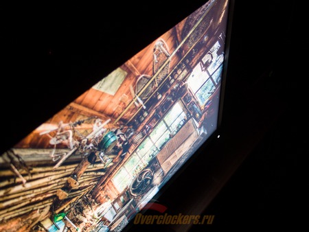

При диагональных углах обзора наблюдается снижение контрастности, изображение покрывает слабое белое облако. При просмотре снизу этот эффект проявляется не так сильно, но при этом картинка становится несколько темнее.

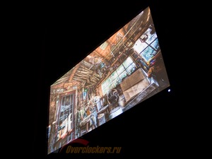

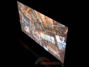

Быстрее всего рассмотреть данную особенность можно, взглянув на угол экрана, находясь где-то в стороне от монитора в темное время суток. Фотография наглядно демонстрирует то, что вы должны увидеть. Также по ней можно судить об отсутствии паразитных оттенков (или слабо выраженный синий все же присутствует?) при просмотре изображения под углом, которые возникают на некоторых 23-дюймовых e-IPS решениях и крайне редко на новых 27-дюймовых AH-IPS. Разница в сравнении с протестированным конкурентом при прочих равных условиях (яркость, точка белого, гамма-кривые) невелика или отсутствует вовсе.
У исследуемого монитора при тестировании на цветных фонах (фотографиях, картинках) Glow проявлял себя не сильно и точно слабее, чем на более старых 23-дюймовых IPS моделях. Скорее это было похоже на падение контрастности вместе с небольшим снижением яркости, что происходит на любом LCD экране при изменении угла просмотра. С другой стороны, даже подобное поведение дисплея устроит далеко не всех пользователей с IPS и *VA моделями 2005-2010 годов выпуска. Именно поэтому негативные комментарии на форумах по поводу современных технологий никогда не перестанут появляться. Нам же ничего не остается, как пользоваться тем, что производят и продают сейчас.
