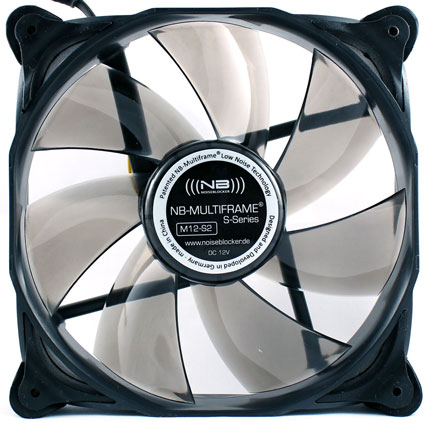

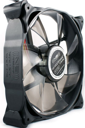

Заключительный участник тестирования создан компанией NoiseBlocker, которая среди энтузиастов известна не менее Noctua, к тому же, тестируемая модель вписывается в тот же ценовой диапазон (в районе 700 рублей).
Среди особенностей устройства можно назвать мягкие углы крепления, которые позволяют значительно уменьшить вибрацию во время работы и запатентованные технологии подшипника NB-NanoSLI 2. Серия NB-Multiframe S-Series предназначена для корпусов. Так же, как и продукты Noctua, этот вентилятор отличился гарантией в шесть лет.

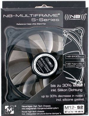

Вентилятор поставляется в коробке с небольшим окном, на лицевой части выведены краткие данные о производительности модели и ее уровне шума. На тыльной стороне этикетки приводятся более подробные параметры.

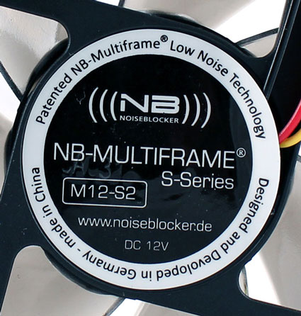

Одним из плюсов можно считать высокое время наработки на отказ, которое, по заверениям производителя, составляет 140 000 часов (для конкретной модели и до 160 000 внутри серии), что на 40–60% больше, чем у доброй половины вентиляторов, и будем считать, что в этом вопросе немецкое качество не подведет.

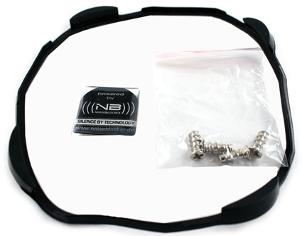

Комплект поставки насчитывает следующие аксессуары:
- Виброизоляционная силиконовая рамка;
- Крепежные винты;
- Фирменная наклейка.

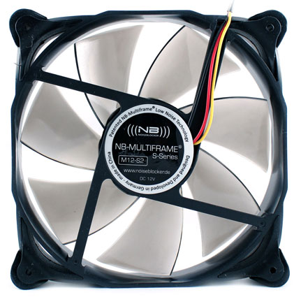

Вентилятор оснащается 450 мм кабелем в оплетке, при этом разъем 3-Pin, а, следовательно, регулировать скорость работы придется при помощи каких-то дополнительных резисторов или аппаратных решений.
Впрочем, рабочие скорости вращения – далеко не самые высокие, вентилятор стартует на 1200 оборотах, а на 7.1 В способен работать при 800 оборотах, значительно снизив уровень шума. Какое-то время эта модель может работать при 330 оборотах и питании 3.4 В, однако для «пуска» потребуется намного больше.
