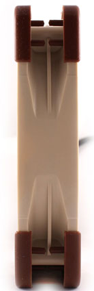

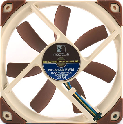

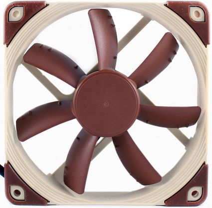

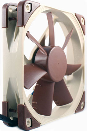

Вентиляторы Noctua очень часто сочетают хорошие показатели эффективности и невысокий уровень шума, хотя они не похожи на цветастые модели геймерских линеек. Вместо выделяющейся на фоне других продуктов подсветки, разработчик использует своеобразную бежевую гамму и некоторые дополнительные элементы конструкции. К примеру, на лопастях NF-S12A PWM присутствуют небольшие зазубрины, препятствующие излишним завихрениям воздушного потока, вырезанные на корпусе вентилятора линии и легкая перфорация внутренней поверхности.
Отчасти именно за счет таких мелочей компания достигает высоких показателей. Стоит добавить, что в отличие от трех-четырехлетней гарантии, присущей многим другим производителям, Noctua дает шесть лет, а время наработки на отказ составляет 150 000 часов. Интересным будет и то, что это устройство стоит не слишком дорого, в отечественной рознице его можно найти за 700 рублей.

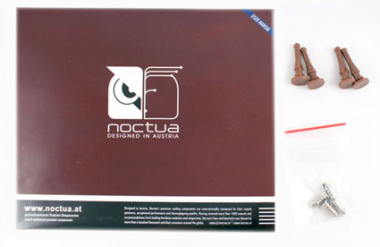

Внутри находится комплект поставки, которому позавидуют множество других моделей. В его состав входит:
- Руководство пользователя;
- Набор антивибрационных шпилек;
- Набор шурупов для крепления;

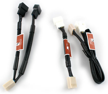

- Кабель-разветвитель 4-Pin на 4-Pin + 3-Pin;
- Дополнительный кабель (удлинитель) подключения 4-Pin;
- Резистор для снижения оборотов вентилятора с 1200 до 900 RPM.
Все кабели обернуты в оплетку и снабжены пояснительными наклейками.

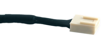

В целом, комплект шикарен, особенно когда вентилятор стоит дешевле 1000 рублей. Основной провод для подключения, разумеется, использует 4-Pin разъем и оплетку, вот только его длина совсем невелика и составляет 200 мм. Таких размеров хватит, чтобы установить вертушку на кулер, если же требуется кабель иных размеров, то в комплекте присутствует удлинитель (еще 300 мм).
