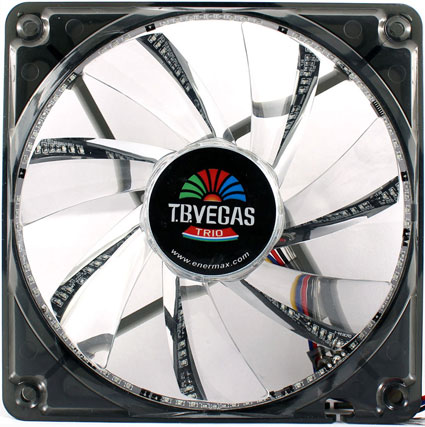

Перед нами еще одна красочная упаковка. На этот раз производитель разместил на ней как можно больше информации и изображений своего продукта. Спереди можно хорошо рассмотреть устройство, а на обороте коробки прочитать спецификации и выяснить всевозможные режимы работы подсветки, но об этом немного позже.

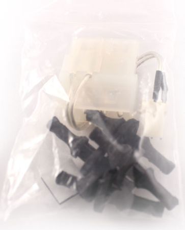

Комплект поставки, собранный в единый небольшой пакетик, выглядит следующим образом:
- Переходник 3-pin – Molex;
- Виброизоляционные штырьки;
- Небольшой кусок двухстороннего скотча для регулятора подсветки.

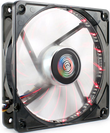

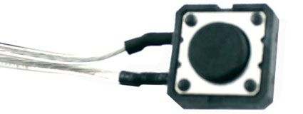

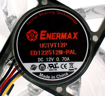

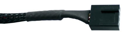

Как и в случае с другими продвинутыми моделями, вентилятор использует кабель подключения с обмоткой. Кроме того, присутствует дополнительный элемент – регулятор подсветки, выполненный в виде единой кнопки. Разъем – снова четырехштырьковый, с поддержкой ШИМ-регулировки.

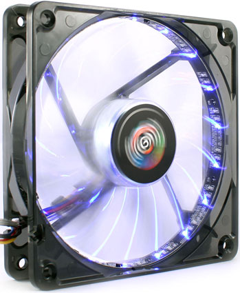

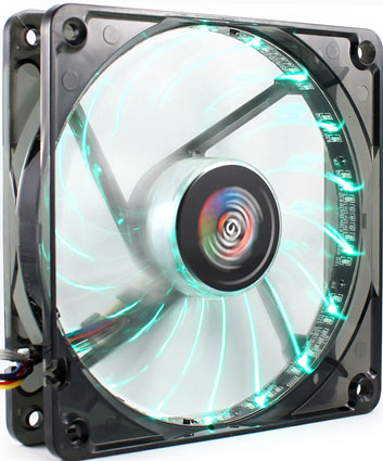

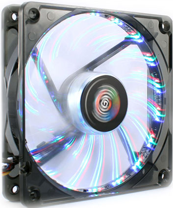

Enermax T.B. Vegas Trio может подсвечивать как один цвет на выбор (синий, зеленый, красный), так и все единовременно. Всего предусмотрено до четырнадцати комбинаций режимов работы и световых эффектов. К примеру, можно заставить отображать один выбранный цвет, который будет создавать эффект медленного кручения, либо, наоборот, включить все и наслаждаться обилием красок, что особенно актуально в преддверии зимних праздников.
Пример работы UCTVT12P с постоянными цветами приводится на следующих снимках:
Любителям огней – добро пожаловать в «Вегас». Остальные пользователи по достоинству оценят возможность полного выключения подсветки все тем же регулятором.
