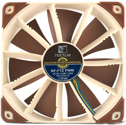

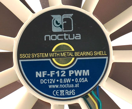

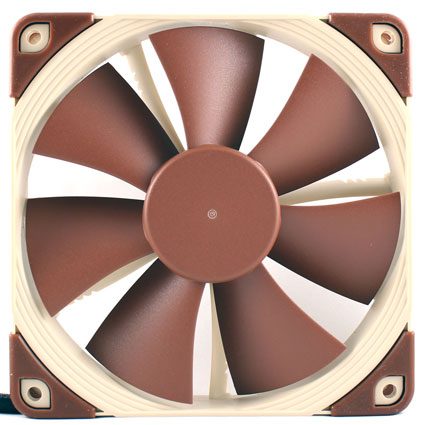

Еще одной моделью Noctua в этом обзоре стала «стодвадцатка» NF-F12, которая немного отличается от своей сестры в плане конструкции. Так, на ее лопастях отсутствуют зазубрины, зато они присутствуют на самой рамке корпуса. При этом обороты F12 выше.
Полная спецификация Noctua NF F-12:

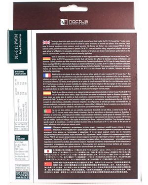

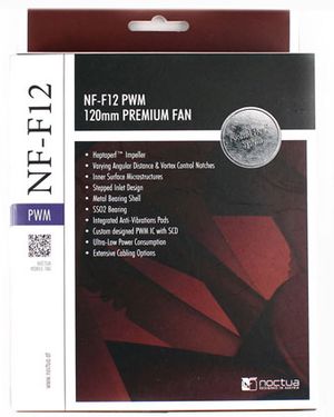

Упаковка испытуемого точно повторяет уже виденную в случае с NF-S12A.

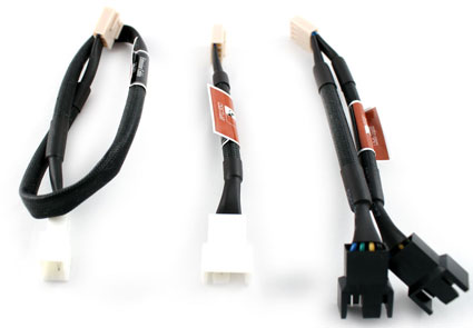

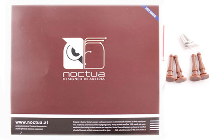

Не будем повторяться и при описании комплекта поставки, который также идентичен.

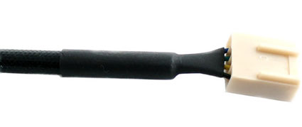

Кабель в прорезиненной оплетке вновь короче «нормы» для корпусных вентиляторов.
В общем, перед нами очень похожий продукт с некоторыми доработками и похожими заявленными характеристиками, он даже стоит соизмеримых денег.
В отличие от модели S12A, данный вентилятор рассчитан на работу при 1500 оборотах, что наверняка скажется на его показателях звукового давления.
