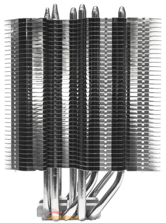

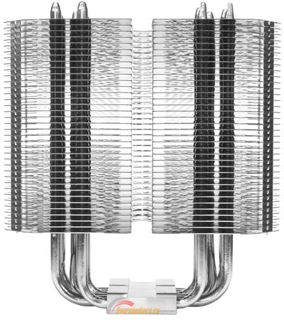

От теплораспределительной крышки процессора тепло передается по трубкам на охлаждающий массив, который состоит из тридцать шести алюминиевых пластин толщиной 0.4 мм. Расстояние между соседями в сборке равняется 2 мм.

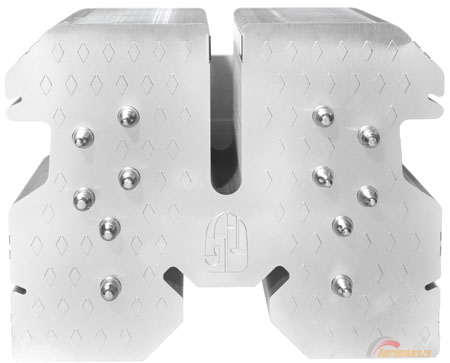

По бокам ребра снабжены специальными «замочками», которые соединяют пластины между собой и придают радиатору монолитность.
Как несложно было заметить, ребра Lucifer обладают весьма сложной формой и напоминают букву «М» или английскую «W». Сквозные отверстия для тепловых трубок снабжены привычными «горлышками» для увеличения площади сопряжения, однако никакой пайки для улучшения контакта не используется.
К слову, теплотрубки пронизывают массив весьма неравномерно. Можно сказать, что из основания выходит пара, которая сильно изгибается и пронизывают массив несколько в стороне от основной группы.

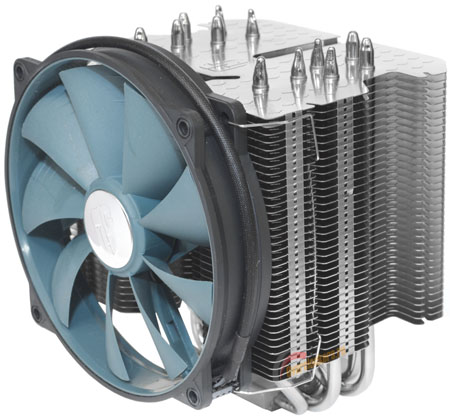

Обеспечивать отвод тепла от никелированных пластин радиатора призван вентилятор типоразмера 140 мм, при этом набор монтажных отверстий соответствует обычным «стодвадцаткам».
Интересно, что в компании решили отойти от своего привычного цветового оформления рамки и лопастей – вместо синего цвета крыльчатки разработчики использовали бирюзовый.
В основе пропеллера лежит гидродинамический подшипник.
Сама крыльчатка состоит из девяти лопастей, ее обороты регулируются в диапазоне от 700 до 1400 оборотов в минуту.
При этом объем воздушного потока, который прокачивается вентилятором, может достигать 81.33 кубических футов в минуту, а уровень шума, заявленный производителем, составляет 17.8-31.1 дБ.

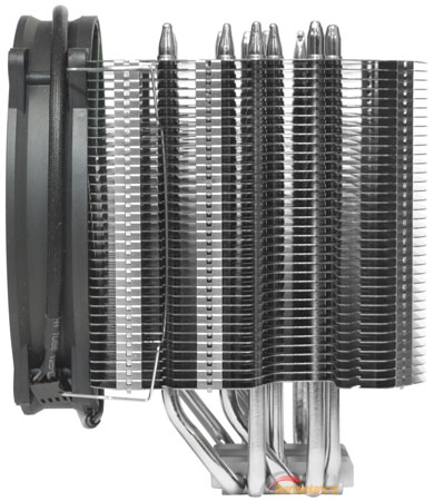

На радиатор комплектный вентилятор крепится с помощью пары проволочных скоб, которые цепляются за пазы в конструкции системы охлаждения.
С установленным вентилятором ширина Lucifer увеличивается до 136 мм.
Напоследок отмечу, что к материнской плате вертушка подключается с помощью разъема 4 pin.
