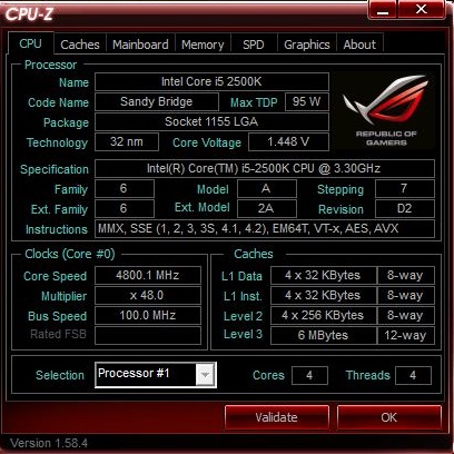

Стендовый процессор был разогнан до частоты 4.8 ГГц при напряжении 1.45 В. Оба вентилятора процессорной системы охлаждения были подключены к материнской плате, а профиль управления вентиляторами в BIOS устанавливался в положение «Standard».

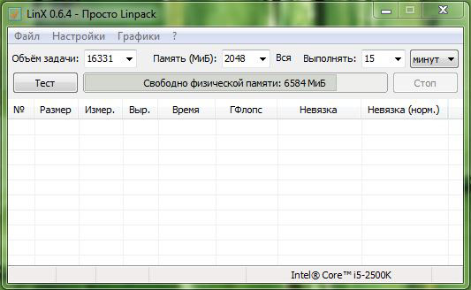

Роль испытателя для i5-2500K выполняла программа LinX с AVX версии 0.6.4. Объем задействованной памяти составил 2048 Мбайт, а длился тестовый прогон 15 минут.

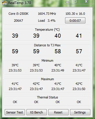

За температурными показателями следила программа RealTemp 3.70. Фиксировался результат самого горячего ядра.
