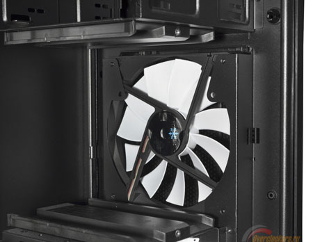

За температурные показатели компонентов отвечают три близнеца из серии Silent с индексом R2. Один расположен на передней стенке:
Его основная задача – охлаждение жестких дисков и закачка в объем корпуса холодного воздуха.

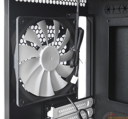

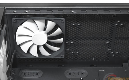

Пара других пропеллеров занимается обратным процессом. Один из них находится на задней стенке,…
… а другой под крышкой.
Теперь понятно назначение фильтров даже на вытяжных отверстиях. Разработчики сделали упор на отрицательном давлении внутри Arc XL, что повлечет усиленное нагнетание воздуха через любые доступные места.
В основе каждого вентилятора лежит гидродинамический подшипник, который должен обеспечить тишину работы вкупе с большим сроком службы. Крыльчатка состоит из одиннадцати лопастей и способна крутиться на максимальной скорости в 1000 об/мин. Данные о показателях шума или объемах прокачиваемого воздуха отсутствуют.

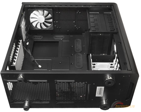

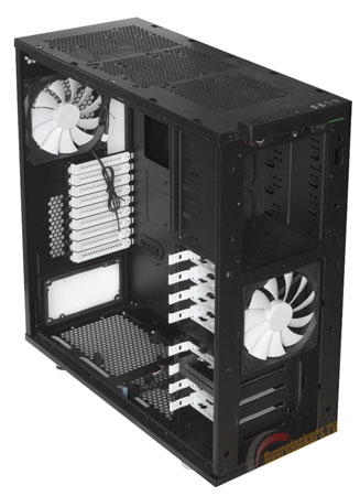

А теперь обратимся к вариантам расширения, которых тут предостаточно. Сами разработчики пишут, что смогли обеспечить эффективную комбинацию воздушного и водяного охлаждения. Приведу снимок корпуса в неглиже, без пластиковых накладок:
На переднюю стенку можно поставить еще один вентилятор размером 140 мм. Если оставить корзину для HDD в покое, то на днище помещается пропеллер 140/ 120 мм. Такая же ситуация с задней стенкой, на которой штатную «стосороковку» можно заменить вертушкой 120 мм.
Самое вкусное осталось на десерт. Когда снимаешь пластиковую накладку, то поначалу даже глаза разбегаются от обилия монтажных отверстий.
Полный список доступных вариантов следующий:
- Еще один вентилятор 140 мм;
- Три «стодвадцатки», причем одна займет уже пространство отсека 5.25”;
- Один большой вентилятор диаметром 200 мм.
Но про баланс с водяным охлаждением сказано отнюдь не для рекламы. Инженеры Fractal Design подумали о размещении двухсекционного радиатора 2 х 120 или 2 х 140 под крышей, причем их расположение смещено к боковой стенке, так что даже при условии использования толстого радиатора вероятность помех для материнской платы минимальна. К тому же никто не помешает установить радиатор 3 х 120, но его толщина будет ограничена, поскольку посадочные места для него идут по центру крышки.
Продолжая тему водяного охлаждения, скажу, что возможность монтажа толстого «двухсекционника» на передней стенке уже позволяет собрать в границах корпуса производительную и тихую СВО. Если кому-то этого будет мало, то пространство на днище и задней стенке позволяет разместить радиаторы 1 х 120/140 мм.

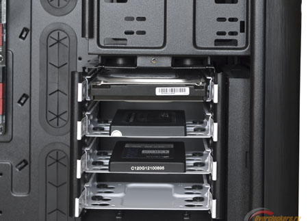

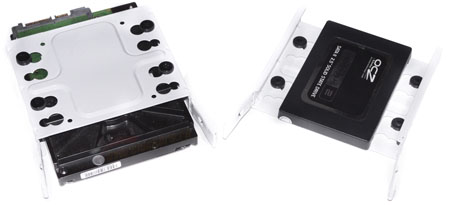

Жесткие диски размещаются в металлических лотках. Для «винчестеров» используются винты с широкой шляпкой, которые прикручиваются сквозь резиновые прокладки.
Далее их необходимо задвинуть в направляющие корзины. Лотки держатся очень прочно.

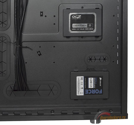

Помимо основного размещения пару SSD можно закрепить за материнской платой.
Правда, подобное размещение не оставляет шансов на использование углового разъема SATA – оно просто не влезет.

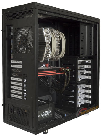

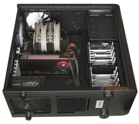

Монтаж видеокарты не составляет труда – стоит только открутить черные винты с накатанной головкой.
Последним пунктом остается блок питания. Наличие большого отверстия в нижней части позволяет без особых проблем вывести все кабели под боковую стенку, а вырезы по периметру «материнки» открывают доступ к нужным разъемам.

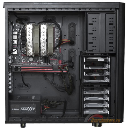

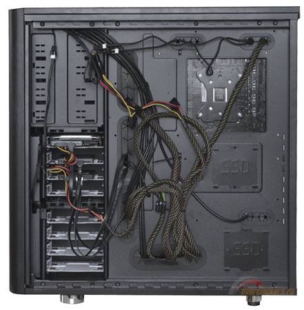

В итоге получилась аккуратная сборка с минимумом кабелей в рабочем пространстве. С обратной стороны пришлось воспользоваться несколькими стяжками, чтобы собрать кабели воедино.
Однако закрыть боковую стенку все равно было не просто (пришлось класть корпус набок). Еще бы миллиметров 5 дополнительной ширины здесь бы точно не помешали.

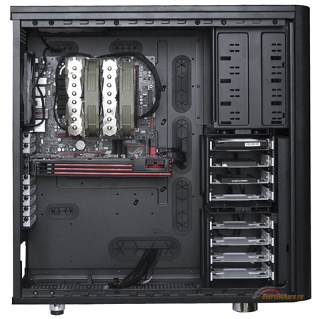

В основном отсеке расстояние от поддона для материнской платы до боковой стенки составляет около 200 мм, а это значит, что внутри можно разместить процессорные СО высотой до 180 миллиметров.
Край видеокарты отделяет от корзины с жесткими дисками более 60 мм, а если удалить корзину для HDD, то освобождается пространство для плат расширения длиной 480 мм!
От верхней крышки край материнской платы отделяет ~65 мм.

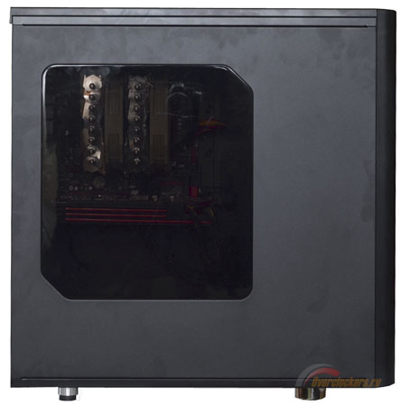

После установки боковой стенки можно любоваться на компоненты компьютера, но это только в теории.
Само окошко небольшое, его тонировка позволяет разглядеть только заметные красные линии видеокарты и никелированные пластины Silver Arrow SB-E. Ну и собственное напряженное лицо вдобавок.
