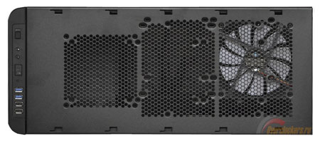

Теперь переместимся выше. Практически вся верхняя панель закрыта металлической сеткой.
Сама накладка изготовлена из пластика и закрепляется парой винтов в задней части. Под ней обнаруживается еще один вентилятор и множество посадочных мест для дополнительных вертушек.

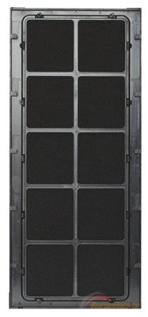

Сетчатая панель изнутри снабжена пылевым фильтром из черного пористого материала.

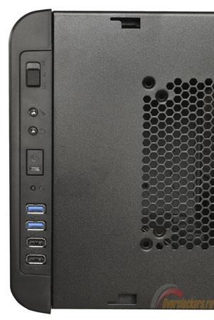

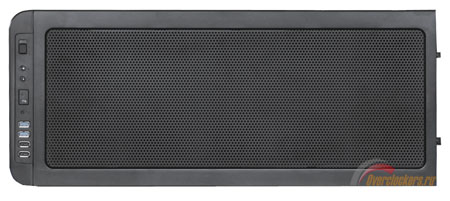

В передней части расположились кнопки управления и порты быстрого доступа.
Всего там собрались четыре разъема USB: пара 3.0 и пара версии 2.0, плюс стандартные аудиовыходы. А между ними вклинилась кнопка включения.
Главный герой снабжен встроенным контроллером вентиляторов, переключатель которого размещен слева (на фотографии выше сверху). Реобас можно зафиксировать в трех положениях, последовательно понижая напряжение с 12 В до 7 В и 5 В.

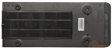

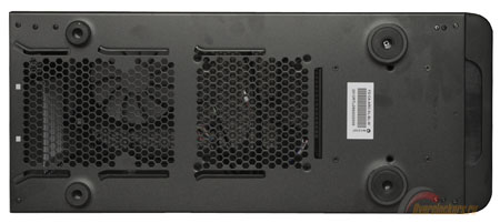

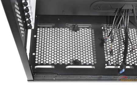

Днище Arc XL обильно снабжено вентиляционными отверстиями, поэтому их закрывает фильтр на пластиковом каркасе, который встает в специальные пазы.
Извлекается он легко и для этого даже не придется проводить какие-либо манипуляции с корпусом.

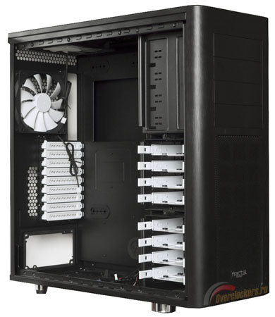

Чтобы ознакомиться с интерьером Arc XL, необходимо снять боковые стенки и налаженная машина вдруг дает сбой. Хваленая (мною же!) шведская продуманность куда-то улетучилась – боковые стенки не снабжены отгибами, за которые можно было бы их взять и (самое главное) удержать. Толщина металла здесь составляет 1.5 миллиметра, как следствие дверца тяжелая, так что поддеть боковину ногтями и удержать за край довольно сложно. Особенно если это происходит в вертикальном положении. Такой странный просчет стоил мне появления еще одной серьезной царапины на паркете.

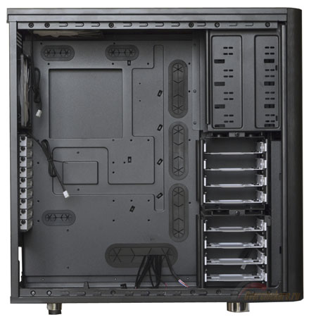

После этих процедур нам предстают внутренности Arc XL во всей красе. Он изготовлен из холоднокатаной стали, толщина основного шасси – 1.2 мм.

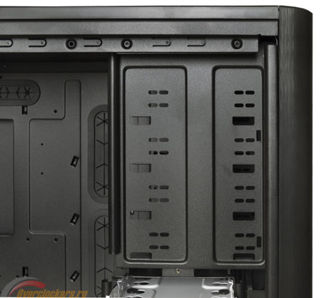

Компоновка более чем стандартная. В передней части располагаются корзины для накопителей и устройств 5.25”.
Разработчики уже не впервые придерживаются странного консерватизма, поэтому четыре отсека для оптических приводов лишены даже намека на безвинтовое крепление. Видимо, положить болтики в комплект дешевле.

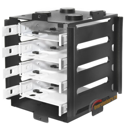

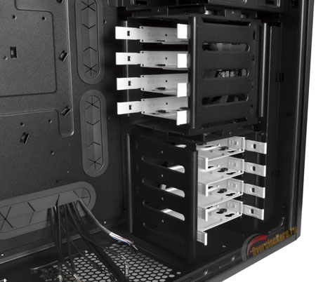

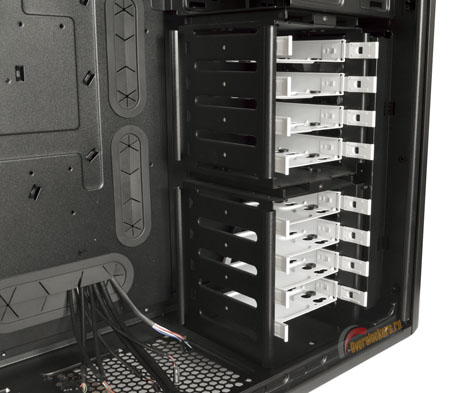

Корзина для жестких дисков состоит из двух частей. Общее количество накопителей, которые можно здесь разместить, доходит до восьми штук.
Интересно, что эта цифра не изменилась после увеличения размеров. У Arc Midi R2 доступно точно такое же количество посадочных мест.

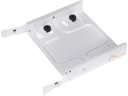

Каждая часть состоит из четырех металлических лотков.
На нем можно с одинаковым успехом разместить как привычный HDD 3.5”, так и твердотельный диск 2.5”.
Верхняя часть корзины легко извлекается из корпуса. Для этого необходимо открутить пару винтов с накатанной головкой. Самое интересное, что корзину можно развернуть на 90 градусов, что в теории должно способствовать лучшему охлаждению накопителей.
А можно удалить ее полностью.
Нижняя часть тоже может порадовать вариантами своего размещения. Правда, откручивается она уже сложнее – семь винтов и без отвертки не обойтись. Корзину можно зафиксировать в двух положениях, в зависимости от того, сколько свободного места в передней части вы хотите освободить.

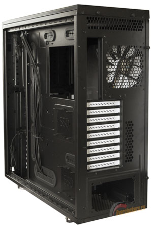

Поддон для материнской платы по краям обрамлен большими вырезами для прокладки кабелей, которые закрыты резиновыми заглушками.
Блок питания устанавливается на специальные выступы, поднимающие его от днища на пару сантиметров.
Набор монтажных отверстий позволяет установить блок в двух положениях.

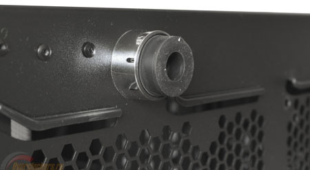

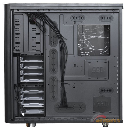

С обратной стороны нас встречает толстый пучок кабелей от портов быстрого доступа. А сверху заметны коннекторы встроенного реобаса. Там выведены всего три разъема 3 pin и один Molex для питания.
В нижнем правом углу виднеется пара посадочных мест под накопители, которые помечены красноречивой надписью «SSD».
У Arc Midi R2 тоже была такая возможность, но там все дело ограничилось насверленными отверстиями.
Таким образом, количество дисков 3.5”, которые можно разместить внутри главного героя, равняется восьми, для твердотельных накопителей этот параметр подрастает до цифры десять.
Кроме этого в поддоне присутствует множество скоб для закрепления кабелей. Расстояние от боковой стенки составляет 18 мм, что в теории позволяет скрыть все за материнской платой.
