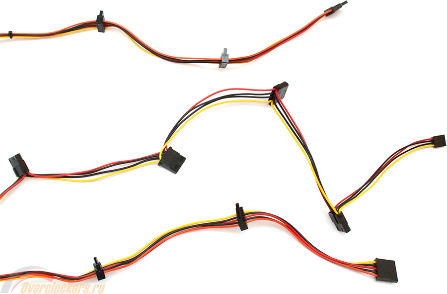

Для подключения периферии используется три шнура. На двух из них закреплено по три разъема SATA (всего шесть штук). Еще один шнур полностью отведен под разъемы типа Molex (четыре штуки), на нем же смонтирован разъем для подключения Floppy-дисковода. Длина шнуров с тремя разъемами составляет 650 мм, с пятью – 1050 мм, расстояние между разъемами – 150 мм.

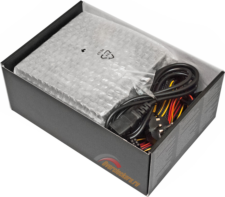

Упакован блок аналогично модели Aerocool:
