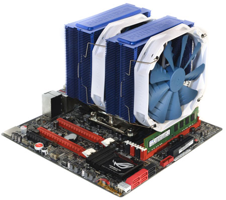

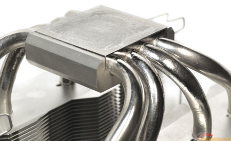

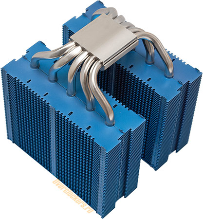

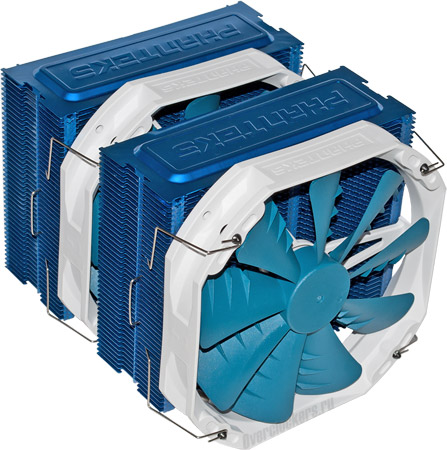

Phanteks PH-TC14PE
Кулер голландской компании Phanteks был протестирован в августе прошлого года и оставил хорошее впечатление. «Двухголовый» радиатор подозрительно похож на модель Noctua, что может служить только комплиментом.
Модель в синем цвете снабжена парой «стосороковок» и может похвастаться пятеркой тепловых трубок диаметром 8 миллиметров.
На них нанизаны алюминиевые ребра в количестве сорока трех штук в каждой секции. Масса всей конструкции составляет 940 г – это самый тяжеловесный участник среди остальных соперников.
Установка кулера похожа на аналогичную процедуру у Noctua, так что сам процесс быстрый и каких-либо затруднений не вызывает.
Качество обработки основания бывает и лучше, но отпечаток ровный, так что придираться не стоит.
На очереди следующий участник забега.

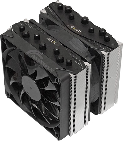

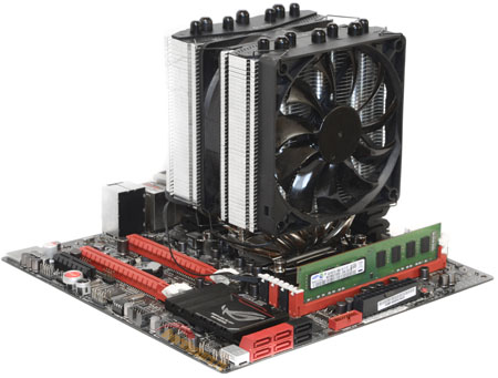

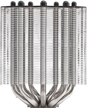

Gelid The Black Edition
№ 2 сводного обзора появился на свет совсем недавно и, можно сказать, еще не остыл после прошлого тестирования в нашей лаборатории.
Кулер с простым названием The Black Edition компании Gelid Solution по сравнению со старшими собратьями выглядит не столь впечатляюще.
При габаритах 126 х 109 x 160 (В) мм он состоит из семи тепловых трубок разного диаметра и интересного расположения – пять толстых трубок диаметром 8 миллиметров помещены максимально близко к поверхности теплосъемника, в то время как пара трубок диаметром 6 миллиметров располагается, так сказать, на втором этаже основания и получает тепло от нижних соседей.
Каждая секция кулера получила по сорок четыре алюминиевые пластины. При этом масса всей конструкции с вентиляторами составляет около 990 г. Данных о весе собственно радиатора нигде нет, а в моем распоряжении оказались только простые напольные весы. Так что по результатам взвешивания себя любимого с радиатором и без оного могу сказать, что масса охладителя колеблется у планки 750 г.
The Black Edition снабжается парой вентиляторов размера 120 мм, причем один из них уменьшенной ширины. Это не может не сказаться на статическом давлении прокачиваемого воздуха и соответственно на результатах. Но гадать до начала тестирования рано, лучше дождаться результатов.
С установкой у Gelid не все гладко. Система крепления «бэкплейта» неудобная и требует хорошей сноровки сборщика, а закрепление прижимной планки может вывести из равновесия кого угодно. А виной всему пара подпружиненных винтов, которые идут отдельно, и для того, чтобы ими попасть в нужное отверстие, надо проявить просто чудеса ловкости.
Еще одно неудобство доставляют скобы для крепления вентилятора, которые то и дело норовят выскочить. К тому же если комплектный вентилятор проскакивает между секций легко, то вертушка размера 140 мм пролезает уже с трудом, хотя по ширине их отличает всего несколько миллиметров.
Вот интересно: производители не боятся копировать различные технические решения конкурентов, так почему бы не сделать то же хоть раз с системой крепления? Видимо, они считают, что это ниже их достоинства.
К отпечатку термопасты на подошве кулера нареканий нет, зато есть претензии к жадности отдельных личностей, которые сэкономили термоинтерфейс

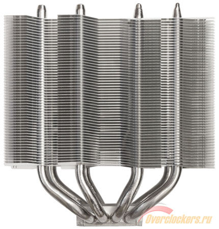

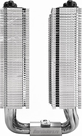

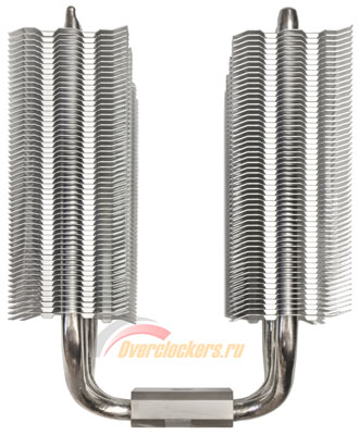

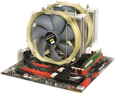

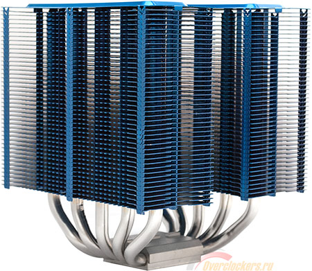

Cogage Arrow
Последним подопечным выступает известный двухсекционник Cogage (а-ля Thermalright) – Arrow. Этот кулер уже своего рода пенсионер, ведь именно от него берут свое начало Silver Arrow и модифицированная версия SB-E. Так что в некотором роде «Серебряная стрела» будет соревноваться с собственным дедушкой.

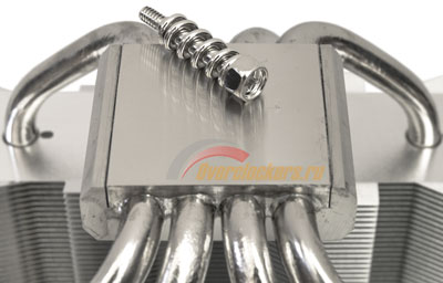

В основе Arrow лежат всего четыре тепловые трубки, зато их диаметр составляет 8 миллиметров.
В каждую секцию входит пятьдесят пять алюминиевых пластин, которые причудливо изогнуты для оптимизации воздушного потока, исходящего от вентиляторов.
Хотя в оригинале вместе с Arrow поставляется пара вентиляторов размера 120 мм, в моем случае они отсутствовали. Поэтому Silver Arrow любезно поделился с родственником парой «стосороковок» TY-140.
Установка «дедушки» по сути не вызвала затруднений, но некоторый дискомфорт все же присутствует. Радует, что расстояние между монтажными отверстиями сокетов LGA 1155/56 не изменилось, поскольку на момент появления Arrow процессоров поколения Sandy Bridge попросту не было.
На стендовой материнской плате радиатор был ориентирован параллельно слотам PCI-e, так как в другом положении монтажная планка упиралась в один из конденсаторов на плате, и закрепить ее не было возможности.

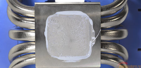

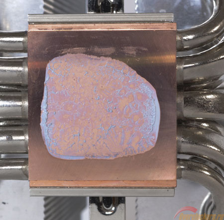

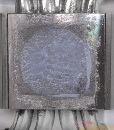

Но злоключения пенсионера на этом не закончились. На основании кулера было нечто, отдаленно похожее на жидкий металл, который перешел в другое агрегатное состояние.
Для примера приведу фотографию основания из оригинального обзора.
Несмотря на все мои попытки очистить основание, ничего толкового добиться так и не удалось.
