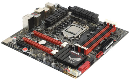

Для тестирования двухсекционных радиаторов была собрана уже привычная система на процессоре Intel Core i5-2500K.

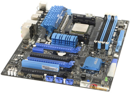

И вроде бы всем хорош он – есть припой под крышкой и хороший разгон, но для таких масштабных исследований этого явно мало. Поэтому в качестве кандидата на роль еще одной полноправной тестовой платформы рассматривалась материнская плата ASUS M5A99FX PRO R2.0 в связке с процессором поколения Vishera FX-8320.
Причин для такого выбора было несколько: во-первых, не так уж мало людей использует процессоры AMD (а температурный порог очень остро ставит проблему хорошего охлаждения при разгоне), во-вторых, при своих технических данных он весьма хорошо подходит для эмулятора Sandy Bridge-E. Но в результате тестирования выяснилось, что температура ЦП отображается некорректно: при разгоне до 4.7 ГГц с поднятием напряжения до 1.48 В несколько различных программ мониторинга температуры CPU упорно твердили, что нагрев не превышает 39 градусов по Цельсию. Так что, увы и ах, но от его использования пришлось отказаться.

Итак, в законченном виде тестовая система выглядела следующим образом:
- Процессор: Intel Core i5-2500K (Sandy Bridge, LGA 1155);
- Материнская плата: ASUS Maximus V Gene (Z77, BIOS ver. 1604);

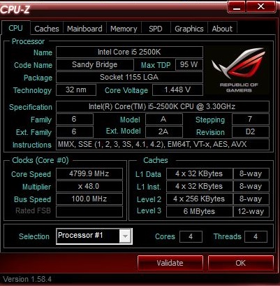

Стендовый процессор i5-2500K по-прежнему разогнан до частоты 4.8 ГГц, путем повышения множителя при напряжении 1.45 В.

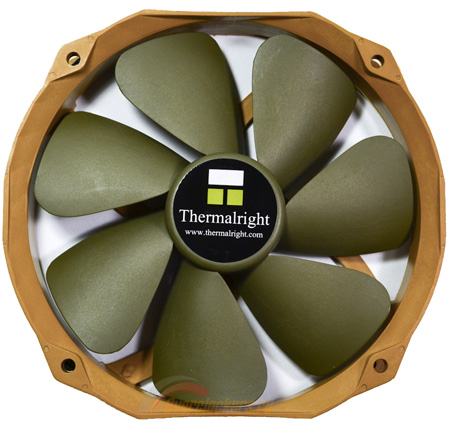

Следующим этапом стало тестирование с двумя вентиляторами. Для этого дела пару «стосороковок» TY-141 любезно одолжил кулер Thermalright Archon SB-E X2.
Каждый пропеллер способен разгоняться до 1300 оборотов в минуту. Средние значения фиксировались с помощью реобаса на 1000 RPM. Показатели скорости крыльчатки для тихого режима составляли 700 оборотов.
