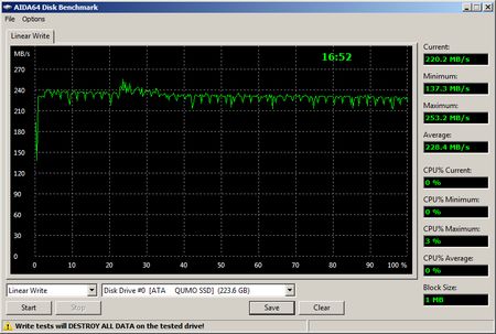

QUMO 240 Гбайт (QMS240GU)
Здесь также присутствуют проблемы со скоростными характеристиками: страдают линейная и мелкоблочная скорости записи.
Линейная запись вроде не преподносит никаких сюрпризов
Однако стоит быть готовым к тому, что иногда накопитель по непонятной причине при особо интенсивной нагрузке может как бы «переходить» в более медленный режим:
К счастью, достаточно дать ему небольшую «передышку» и скорости нормализуются.

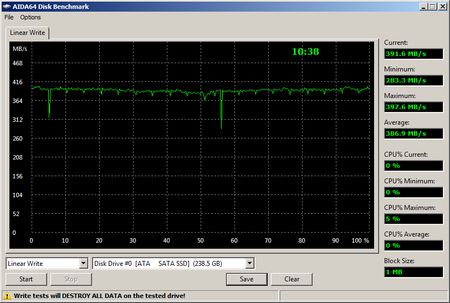

SmartBuy Ignition 256 Гбайт (SB256GB-IGNT-25SAT3)
Сохранение скоростных характеристик, конечно, не на уровне накопителей Samsung, Marvell или LAMD, но тоже неплохое и уж явно лучше, чем у рассмотренных выше Kingmax и QUMO. Для пользовательских сценариев проблема только в одном – в операциях с блоками 4k контроллер Phison всё же несколько слабоват.
Линейная запись также неплоха, хотя пару раз накопитель «споткнулся» по непонятным причинам.

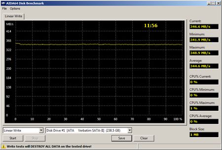

Verbatim 256 Гбайт (Verbatim#047618)
Сохранение скоростных характеристик очень хорошее, мало того, как можно заметить, «пустое» состояние накопителя не слишком оптимально – быстрее он работает в заполненном состоянии.
Линейная запись – никаких сюрпризов.
