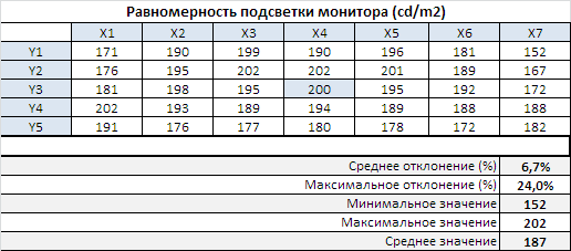

Равномерность подсветки монитора и цветовой температуры по полю экрана проверялась в тридцати пяти точках при установленной яркости дисплея в 200 нит. За основу всех подсчетов (отклонений) берутся данные из центральной точки.
Среднее отклонение от центральной точки составило 6.7%, а максимальное – 24%. Результат ниже среднего, особенно сильно его портит последняя цифра. Если сравнивать с двумя протестированными конкурентами, то LG 29EA93 показал себя хуже всех.

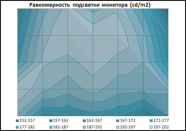

По представленной диаграмме поверхности можно наглядно увидеть, как сосредоточен уровень яркости по полю матрицы. Самая яркая точка – центр экрана и область чуть выше. Сильнее всего затемнены только два верхних угла. У двух нижних в целом такой проблемы нет. Сама картинка в свою очередь напоминает полученную на AOC q2963Pm.
Подобная неравномерность подсветки (по яркости белого поля) не бросалась бы в глаза, если бы не одно но – неравномерность цветовой температуры, с которой у полученного экземпляра LG 29EA93 проблем достаточно. Более того, даже по фотографии выше можно заметить, как правая и левая части различаются по оттенку.

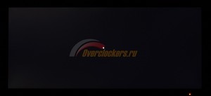

Теперь рассмотрим черный фон, оценив его равномерность по двум фотографиям с разной экспозицией, чтобы вы могли наглядно увидеть все проблемные зоны попавшего к нам в руки экземпляра. Тут все ожидаемо – одна матрица, те же проблемы. Снова приведу цитату из обзора Dell U2913WM, которая использовалась для описания проблем с черным фоном и для AOC q2963Pm:
А тут, как это ни странно, все очень плохо. Большая диагональ и проблемная подсветка приводят к отчетливо видимым проблемам при заливке экрана черным цветом. Сидя перед монитором, одна его часть будет грязно-желтой, а другая будет отдавать слабым фиолетовым оттенком. Эта особенность проявит себя в случае, если вы смотрите фильмы в отличном от 21:9 (2.35:1, 2.40:1) формате, особенно в темное время суток и при отсутствии внешнего освещения. На мой взгляд, у данной проблемы массовый характер, но тут, как говорится, «Доверяй, но проверяй».
Все это напрямую относится и к герою обзора – LG 29EA93. Стоит говорить о том, что никакого серьезного разброса между экземплярами и моделями-конкурентами, по крайней мере, в вопросе равномерности подсветки на черном можно не ждать. В этом у меня теперь полная уверенность.

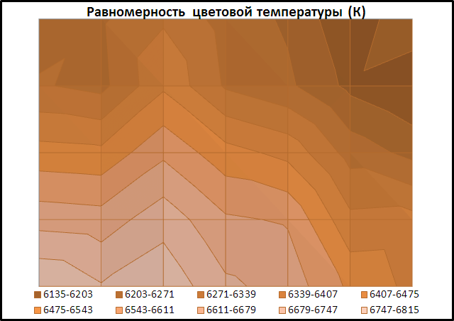

Теперь вернемся к рассмотрению равномерности цветовой температуры на всей площади экрана. Установленная яркость осталась неизменной – 200 нит в центральной точке.
При тестировании использовались ручные настройки ЦТ для получения 6500K. Среднее отклонение оказалось на уровне 2.5%, а максимальное составило 5.6%. Это средний результат и не более.
Полученный диапазон цветовой температуры составил 6135-6815 Кельвин, что почти на 100 Кельвин больше стандартной разницы в 600K, выявленной у большинства протестированных мониторов. Построенная диаграмма поверхности совершенно не напоминает таковую по равномерности подсветки и несколько отлична от полученных на конкурирующих решениях. Увеличение цветовой температуры происходит строго по диагонали – от верхнего правого угла к нижнему левому.
Поскольку дисплей очень широкий, то подобная разница бросается в глаза. Добавьте к ней наличие паразитных оттенков по сторонам экрана и итоговая картинка окажется не самой впечатляющей. Стоит прямо сказать, что проблемы с равномерностью ЦТ по полю экрана особенно видны при интернет-серфинге и работе с многостраничными документами. Вряд ли вы их заметите в играх, да и дискомфорта при просмотре фильмов не возникнет. А вот готовы ли вы с этим столкнуться или нет – вопрос сложный и решаемый самостоятельно. Информация к размышлению представлена.

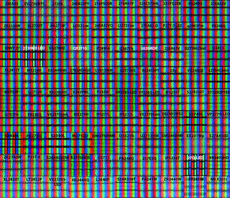

В мониторе LG 29EA93 применена новая AH-IPS матрица с защитной пластиковой панелью и матовой пленкой поверх нее. Рассмотрим полученные макроснимки:
КЭ присутствует во всей красе, как и у многих рассмотренных ранее «безрамочных» моделей. Схожесть с кристаллическим эффектом Dell U2913WM и AOC q2963Pm стопроцентная, что неудивительно. То, что данный эффект на мониторе легко различим (если вы знаете, как он выглядит), это неоспоримо. Стоит об этом помнить при выборе дисплея. Правда, на данный момент все без исключения 29-дюймовые решения используют в своем составе матовую поверхность, а поэтому вариантов нет.
От эффекта Cross Hatching установленная в мониторе матрица не страдает.

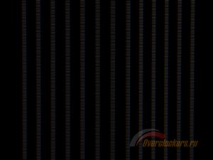

Измеренная частота широтно-импульсной модуляции подсветки LG 29EA93 составила ~130 Гц (тринадцать полос при выдержке затвора 1/10 секунды). Да, вы все верно прочитали – сто тридцать герц. В прошлый раз при тестировании 27-дюймовой новинки LG на GB-LED некоторые читатели заявили, что мне достался бракованный экземпляр, ведь там была получена такая же цифра. Но теперь я на 100% уверен, что это не случайность, а закономерность.
Столь низкая частота характерно проявляет себя на движущихся объектах (в особенности с постоянной скоростью и одной траекторией) и смею вас заверить – ничего красивого вы не увидите. Для просмотра фильмов это не играет роли, да и с играми проблем должно быть минимум, а вот утомляемость глаз – основной вопрос, на который никто до сих пор не может дать ответ. В любом случае, на фоне конкурентов подобная частота ШИ-модуляции для модели LG 29EA93 – жирный минус. А инженеры компании явно дали слабину.
