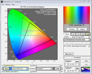

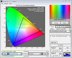

Проверка осуществлялась при заводских настройках монитора в режиме «Пользовательский». По представленным скриншотам видно, что три опорные точки заметно сдвинуты в пространстве относительно sRGB стандарта. Избыток цветового диапазона наблюдается на желто-оранжевых и красных оттенках, а недостаток насыщенных цветов присутствует на фиолетовых и синих стимулах. Очевидно, что настроен монитор иначе, чем U2913WM, и близок по результатам к конкуренту AOC.
Теперь я предлагаю вам оценить полный цветовой охват монитора в сравнении с цветовыми стандартами при заводских установках в 3D:
В обоих случаях внутренняя фигура – цветовые пространства, внешняя – возможности монитора.
Итоговые результаты соответствия цветового охвата рассматриваемого устройства стандартизированным пространствам при настройках по умолчанию:
- sRGB – 93.7%;
- AdobeRGB – 68.3%.
Все значения были получены в режиме сравнения Absolute, с отсечением цветов и оттенков, выходящих за границы референсных значений. Итоговые результаты без калибровки оказались равными 93.7% стандарта sRGB, а после проведенной калибровки цифра увеличилась до 97.8%. В первом случае это действительно почти копия AOC q2963Pm, а во втором удалось превзойти обоих конкурентов на 1-2%, что, в общем-то, хорошо, но не столь принципиально.
Говоря об оттенках, превосходящих рассмотренные стандарты в различных режимах, стоит отметить, что бороться с ними можно уже всем известным методом – использованием ICC/ICM профилей и программного обеспечения с нормальной поддержкой системы управления цветом (CMS). Среди таковых: продукты компании Adobe, Google Picasa, Xnview, средство просмотра фотографий Windows (7/8), Firefox (с дополнительным плагином), Google Chrome (необходимо прописать специальный ключ в .exe файл) и прочие.

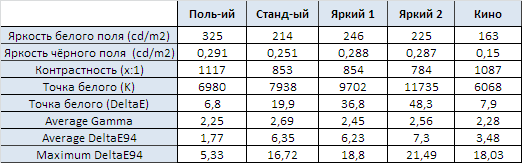

Изучим полученные результаты, представленные в таблице ниже:
Уровень яркости у дисплея LG настроен довольно-таки странно. Там, где ему бы следовало быть высоким – он низкий, и наоборот. В итоге пользователю все равно придется править все руками и под конкретное освещение на рабочем месте. Коэффициент контрастности в зависимости от режима различается и лежит в диапазоне от 784:1 до 1117:1, что является нормой для установленной матрицы.
Из пяти режимов лишь в двух точность установки точки белого находится на среднем уровне. В трех оставшихся цветовая температура сильно отличается от «референса» в 6500K. Со средним значением гаммы все то же самое – в пресетах «Пользовательский» и «Кино» проблем меньше всего.
Надеяться на более или менее точную цветопередачу можно лишь при стандартных установках – 1.77 единицы DeltaE94 в среднем и 5.33 в максимуме, такой результат встретишь нечасто. Остальные режимы ничем подобным похвастать не могут.

При полученных 100 нит коэффициент контрастности составил 1075:1. Пропали проблемы с точкой белого, значение средней гаммы отдалилось от «референса» – 2.27 против 2.25 при настройках по умолчанию. Среднее отклонение DeltaE94 увеличилось до 2.11, а максимальное изменилось несущественно. После калибровки все проблемы исчезли, что можно заметить по таблице. Разница по сравнению с решениями конкурентов минимальна.

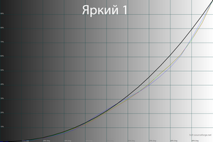

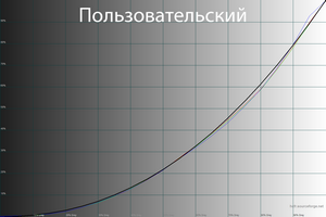

С помощью программы HCFR Colormeter и откалиброванного колориметра X-Rite Display Pro мною были изучены гамма-кривые во всех рассмотренных выше режимах, как изначально предустановленных, так и специально разработанных. Кроме того, по произведенным измерениям можно оценить расхождение серого клина (точек черно-белого градиента) на CIE диаграмме и сделать выводы о преобладании того или иного паразитного оттенка, либо его таковом отсутствии.
При настройках по умолчанию монитор продемонстрировал лучший результат среди других 29-дюймовых решений. Но в любом случае есть над чем поработать.
Первоначальный отчет UDACT не поражает воображение – проблемы есть по всем фронтам, что неудивительно.
Все последующие режимы не только обладают заметно большим количеством проблем по гамма-кривым и балансу серого, но и другой важной чертой – картинка в каждом из них сильно замылена и это бросается в глаза в первую же секунду. Мне неизвестно, о чем думали «настройщики» в LG, но я бы даже не осмелился предлагать что-то подобное своим будущим потребителям. Это просто ужасно! Можете считать, что режим у монитора лишь один – «Пользовательский».
После ручной настройки удалось немного улучшить расположение точек черно-белого градиента на CIE диаграмме, но гамма-кривые ухудшились. Изменение режима «Гамма» и снижение контрастности не помогло.
По тесту UDACT в норму пришла лишь точка белого. Во всем остальном – проблемы остались. Идем дальше.
После калибровки, как и полагается, гамма-кривые вплотную приблизились к референсной линии, а точки серого клина сблизились друг с другом и расположились в окрестностях DeltaE<3.
