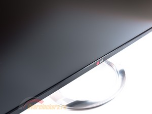

Рамка в нижней части плотно прилегает к матрице, а поэтому зазор одинаков по всей длине. Корпус практически не поддается скручиванию, что отличает его от многих других современных творений LG.
Как итог, по качеству используемых материалов и за сборку монитор получает по пять баллов. Модель LG действительно не выглядит дешево и возможно является самой эффектной среди своих конкурентов.

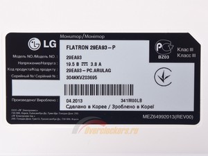

По двум наклейкам в задней части монитора LG можно узнать номер модели, серийный номер, дату и место производства, стандартное энергопотребление. Нанесены различные «говорящие» пиктограммы и указаны телефоны службы поддержки в разных регионах нашей необъятной родины. Ревизия наконец-то указана – REV00, во что охотно верится. Хотя сама версия прошивки – последняя из доступных. То есть дисплей совсем новый и произведен в апреле 2013 года.

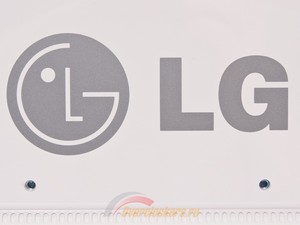

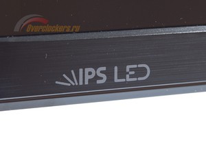

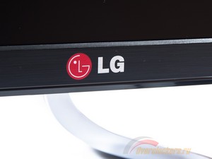

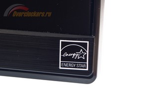

На корпусе рассматриваемого устройства присутствуют два логотипа компании, указано название модели, использование IPS матрицы с LED подсветкой и соответствие стандартам Energy Star.

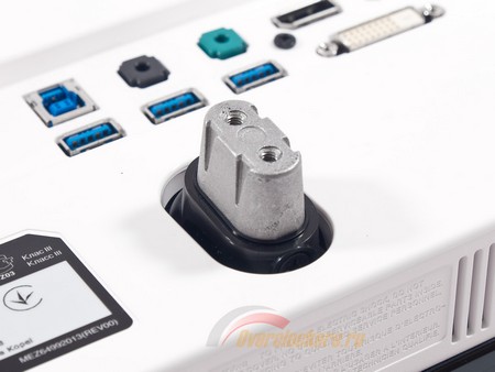

Разъемы для подключения находятся в задней части корпуса и ориентированы назад, что добавляет удобства при подключении кабелей. Среди них: питание, аудиовход, аудиовыход, три USB 3.0 и еще один для подключения к ПК, два цифровых HDMI, DisplayPort и DVI-D.

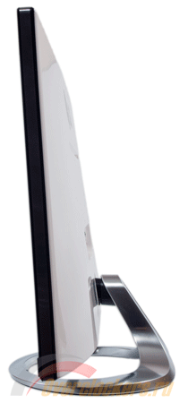

Подставка монитора обладает крайне ограниченными возможностями. Доступен исключительно наклон панели в пределах от -5 до +20 градусов. Центровка экрана, как и полагается в таких случаях, выполнена отлично. Модель LG практически не шатается благодаря более жесткой конструкции подставки.
Сам элемент крепления на корпусе выполнен из металла, что увеличивает прочность всей конструкции и снижает вероятность появления люфтов.
Основание подставки выполнено из крашенного в черный цвет металла. По периметру находятся четыре резиновые ножки. Однако из-за не самой большой площади соприкосновения монитора с рабочим местом, а также веса устройства в 5.65 кг LG 29EA93 не способен «приклеиться» к столу, что в свою очередь обеспечивает новую степень свободы и улучшение эргономики – одной рукой дисплей можно повернуть в нужную сторону. А это можно воспринимать как плюс.

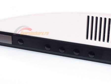

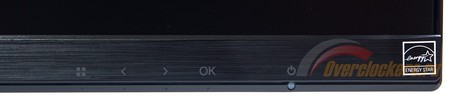

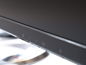

Управление монитором производится пятью сенсорными клавишами, без какой-либо подсветки, расположенными на нижней грани устройства. Крайняя справа – кнопка включения и выключения питания, рядом с которой находится светодиод. Отключить свечение индикатора можно в меню, хотя в любом случае оно не должно доставить дискомфорт пользователю.
Четыре оставшихся клавиши позволяют лишь работать в основном меню дисплея. Никаких «быстрых» действий на них не назначено. О предназначении каждой из кнопок можно судить по пиктограммам на передней части рамки. Взаимодействие с управлением LG 29EA93 в дневное время суток не вызывает нареканий, чего не скажешь про условия, когда внешнее освещение практически отсутствует. Разве что помогают пластиковые точки, которые указывают на расположение рабочих областей кнопок. Благодаря им, спустя пару дней работы с монитором, вы сможете без особых проблем менять необходимые параметры в любой из рабочих ситуаций.

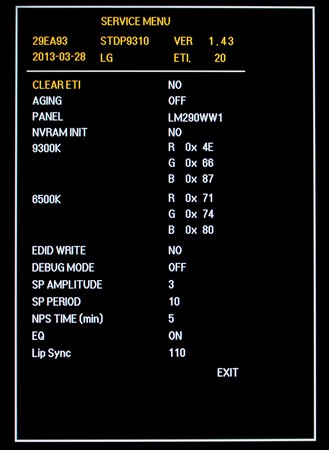

Доступ к сервисному меню можно получить следующим образом: выключаете монитор, зажимаете одновременно клавиши Menu и «Включение», ждете появления картинки рабочего стола и повторно нажимаете Menu. Перед вами в левой верхней части дисплея окажется соответствующее окно.
Благодаря этому подтвердилась модель используемой матрицы и последняя ревизия монитора 1.43 (конец марта 2013 года). Среди понятных и доступных для изменения настроек можно отметить Offset и Gain для единственного режима по умолчанию, а также RGB Gain для двух пресетов цветовой температуры. Назначение параметров Aging, HPD, NPS Display и других осталось неизвестным.
Напомню, что все изменения настроек в Service Menu вы делаете на свой страх и риск. Без определенных знаний не стоит браться и крутить все, что попадется в руки. Лучше от этого не станет, а хуже – куда вероятнее.
