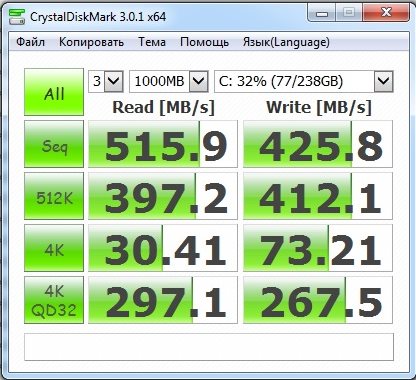

Crystal Disk Mark 3.0
SATA 6 Гбит/с

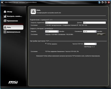

Сетевой контроллер Killer E2200
Может показаться, что я слишком мало внимания уделяю устройствам, на которые производитель делает ставку, привлекая покупателей. Однако с этим сетевым контроллером мне доводилось встречаться на платах Gigabyte G1.Sniper 3 и Sapphire Z77K Pure Platinum, соответственно опыт общения с ним у меня уже накопился.
Основные плюсы Killer E2200 кроются в его программном обеспечении, где находится множество настроек интернет-соединения.
Можно протестировать существующий канал связи и программа самостоятельно выберет подходящие параметры. Однако это вовсе не означает, что полоса пропускания увеличится сверх вашего тарифного плана. Иными словами, если вы заплатили за тариф 10 Мбит/с, то он не станет у вас 20 Мбит/с. Другое дело, время прохождения пакета. Его можно оптимизировать и с этим успешно справляется Killer E2200. По сути, это программно-аппаратный комплекс, который позволяет уменьшить значение ping в компьютерных сетевых играх, при этом технология работает только на хорошем изначально канале связи.
Работоспособность этой технологии была проверена в приложении World of Tanks на одной карте и на одном сервере в интервале от 6:00 до 6:30 утра по московскому времени, когда нагрузка не очень большая. На одной материнской плате был установлен сетевой контроллер Intel 82579V, а на другой Killer E2200. Кроме этого, тестирование проходило в сетях двух операторов. Первая – прямое волокно через медиаконвертер, вторая – витая пара до роутера Zyxel Giga II, а уже потом патчкорд до сетевого адаптера. В обоих случаях входящий канал режется шейперами у оператора связи до 30 Мбит/с в обе стороны (upload/download). Все приложения и службы, использующие сеть, были отключены, кроме необходимых для тестирования.
В случае с оптикой значение ping, отображаемое на экране в самой игре в левом верхнем углу, колебалось в диапазоне 21-32 мс при использовании сетевого адаптера Intel 82579V. Для медного соединения через роутер эти значения составили 25-51 мс. В тех же самых условиях сетевой адаптер Killer E2200 показал интервалы 17-23 мс и 21-32 мс соответственно. Однако не стоит сразу ликовать и признавать очевидную победу. Дело в том, что нельзя создать идеальных условий тестирования. Даже если я через свитч одновременно подключу два компьютера и зайду сразу под двумя разными аккаунтами, то нет гарантии того, что ситуация не изменится с точностью до наоборот.
Беспроводные сети или ADSL вообще не позволяют существенно улучшить ситуацию и, само собой, нужно помнить об устройстве, которое находится на другом конце кабеля от сетевого адаптера Killer E2200. Тем более что в нашей стране местами с интернетом не всегда все гладко.
