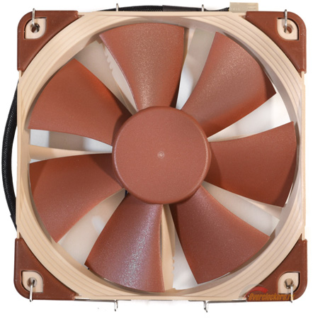

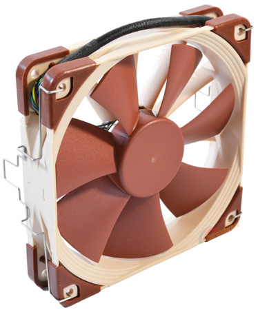

В составе NH-U12S поставляется вентилятор типоразмера 120 мм. Цветовая палитра у австрийского производителя уже давно не меняется, поэтому перед нами снова привычные бежево-коричневые оттенки.

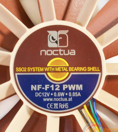

Название модели – NF-F12 PWM. В основе лежит уже знакомый гидродинамический подшипник SSO2.
Крыльчатка, состоящая из семи лопастей, может вращаться с максимальной скоростью 1500 об/мин. Благодаря ШИМ-регулировке нижний скоростной предел находится на уровне 300 об/мин.
Как уже выяснилось в предыдущей статье, этим цифрам верить не стоит и реальный порог для старта составляет ~5 В, что соответствует примерно 600 об/мин.
Звуковое давление варьируется от 18.6 до 22.4 дБ. При этом «пропеллер» способен прокачать 43.71 CFM на минимальной скорости и 54.96 кубических футов в минуту на максимальной.
По углам рамки на вентилятор установлены резиновые уголки, которые препятствуют передаче вибрации. Помимо этого в конструкции спиц, которые держат ротор, австрийские инженеры применили зубчатый профиль для оптимизации проходящего воздуха.

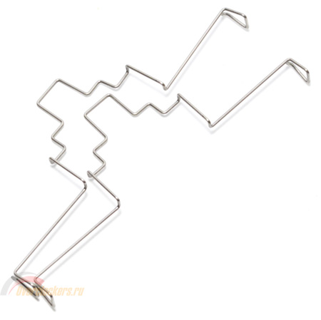

Крепление к радиатору осуществляется проволочными скобами:
К материнской плате NF-F12 PWM подключается с помощью разъема 4 pin. Покупка такого вентилятора облегчит карман примерно на 770 рублей.

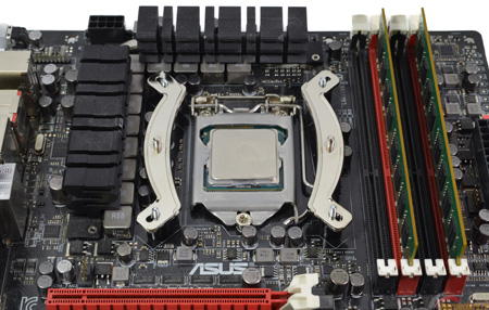

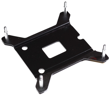

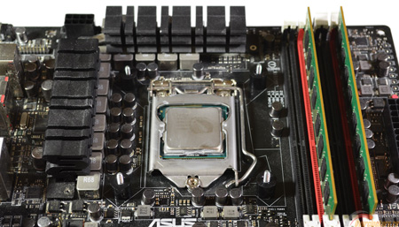

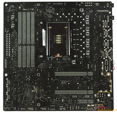

Для начала стоит приложить опорную крестовину с предустановленными винтами к обратной стороне материнской платы.
С лицевой стороны на кончики винтов надо установить пластиковые вставки. Они никак не закрепляются, поэтому «материнку» лучше держать горизонтально.

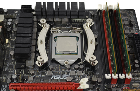

Сверху прикладываются две монтажные планки,…
… которые затем фиксируются четырьмя винтами с накатанной головкой. Это можно сделать голыми руками, но для максимальной надежности стоит воспользоваться отверткой.

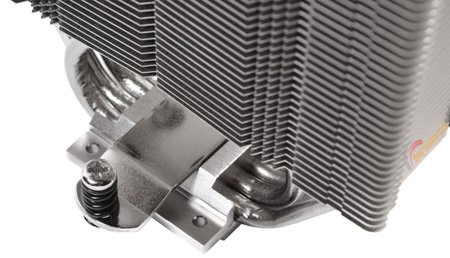

После этого удаляем защитный пластик с подошвы кулера и устанавливаем его на крышку процессора. Для того чтобы CPU не страдал от перегрева, не забываем нанести термопасту.
Прижимная планка уже прикреплена к основанию кулера, поэтому здесь остается лишь закрутить два подпружиненных винта.

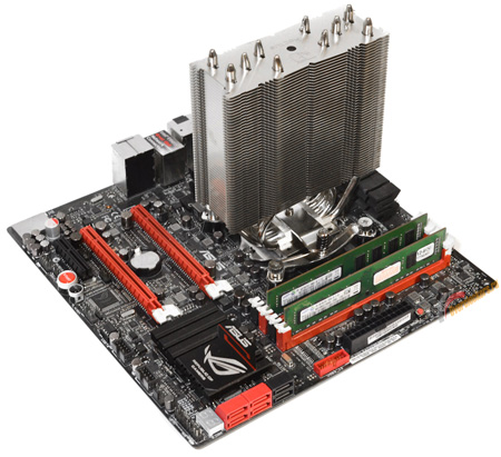

И после этого процесс установки можно считать оконченным.
Последним штрихом будет добавление вентилятора.
Установка на платформу AMD отличается только набором необходимых болтов и отсутствием опорной крестовины.
