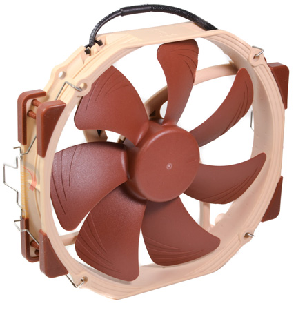

Вентилятор

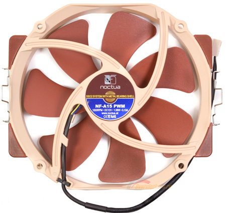

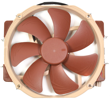

Штатный «пропеллер» встречает нас типичным для австрийской компании цветовым оформлением из бежевого и коричневого цветов.
Типоразмер модели составляет 140 мм, что уже де-факто является стандартом для систем охлаждения верхнего ценового сегмента.
Крыльчатка состоит из семи лопастей с физическими размерами ~131 мм, а расстояние между крепежными отверстиями равно привычным 105 мм. В основу положен гидродинамический подшипник с фирменным обозначением SSO2.
Вентилятор управляется методом ШИМ-регулировки в диапазоне от 300 до 1500 об/мин. На максимальной скорости он способен прокачивать примерно 82.5 CFM, а на минимальной – ~68 кубических футов в минуту соответственно. Спешу пояснить этот момент. Простейшая пропорция показывает, что нижний показатель продуваемого воздуха должен быть в несколько раз меньше, чем заявляет производитель. Но это не моя фантазия, приведенные данные являются официальными значениями.
Еще одно недоумение вызывает минимальная скорость вращения. Опытным путем удалось выяснить, что «стосороковка» стартует на ~5.5 В со скоростью 700 оборотов в минуту.
Звуковое давление при этом скачет от 19.2 до 24.6 дБ. Маркировка вентилятора NF-A15 PWM:
Правда, эта модель в отличие от представленной на сайте отличается более высокими оборотами.

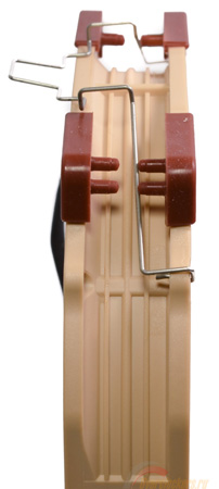

К радиатору вертушка крепится с помощью пары проволочных скоб, которые цепляются за выступы по бокам.
Последнее, что стоит отметить – к материнской плате пропеллер подключается с помощью разъема 4 pin.
Если у кого-то вдруг появится желание докупить такой же второй (чтобы по цветовой гамме не отличались, например), то его можно легко найти в московской рознице при средней цене 900 рублей.

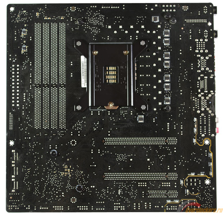

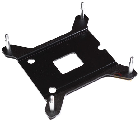

Крепление SecuFirm2 ориентировано на максимальную простоту и в то же время надежность всей конструкции. Весь процесс начинается с установки опорной крестовины.
Она идет с предустановленными винтами, поэтому довольствуемся тем, что просто прикладываем «бэкплейт» к обратной стороне материнской платы.
Для платформы AMD этот пункт не актуален, поскольку используется родная крестовина, поэтому можно смело переходить к следующему этапу.

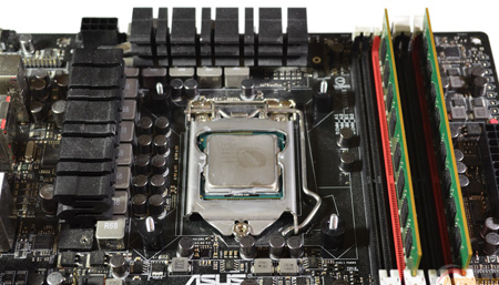

На лицевой стороне видны только кончики винтов с резьбой, на которые одеваются черные пластиковые вставки:
Так как вторым основным сокетом после LGA 15xx для платформы Intel стал LGA 2011, в комплекте можно найти четыре стойки с резьбой с двух сторон для вкручивания в стандартный «бэкплейт» сокета.

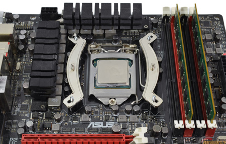

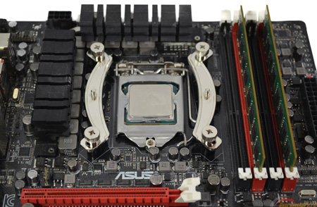

Однако вернемся к нашей Maximus V Gene. Примеряем пару монтажных планок:
Для их закрепления используются четыре винта с накатанной головкой, которые вполне реально закрутить пальцами. Но я для пущей надежности все же воспользовался отверткой.

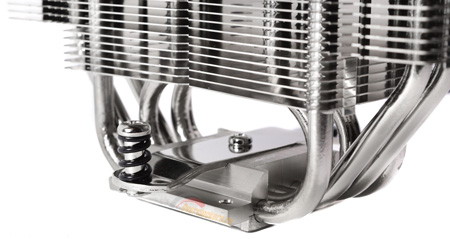

Как уже было сказано, прижимная планка изначально прикручена к основанию радиатора, поэтому нам остается только установить его на процессор.
На всякий случай напомню, что отсутствие термопасты на крышке CPU не лучшим образом скажется на его самочувствии. После прикручивания двух подпружиненных винтов к монтажным планкам стендовая материнская плата приобретает вот такой вид:

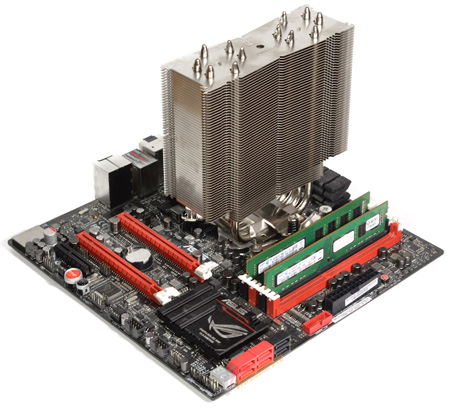

А вот что можно видеть после установки родного вентилятора:

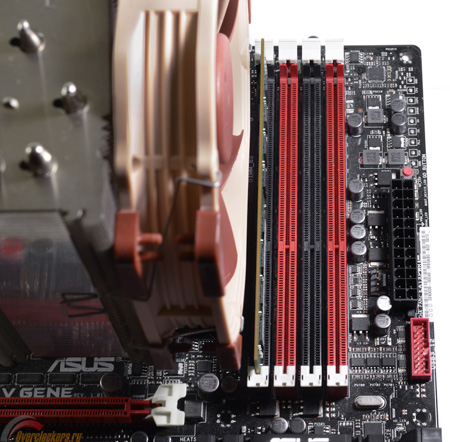

Что касается вопросов совместимости, начну с хорошего. Даже с вертушкой NH-U14S совершенно не мешает оперативной памяти. Хотя если на модулях будут установлены толстые радиаторы, то они могут упереться в рамку вентилятора.

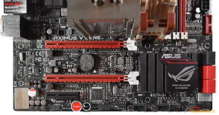

Теперь о плохом. В положении, когда кулер перпендикулярен картам расширения, главный герой очень близко располагался к первому слоту PCI-e х16, вследствие чего опорная крестовина видеокарты упиралась в него.
Снова повторю слова, кочующие из статьи в статью – это особенности форм-фактора данной материнской платы и компактного расположения элементов. Для владельцев полноразмерных плат формата ATX нет поводов для беспокойства, а вот обладателям mATX стоит взять на заметку приведенную информацию.
