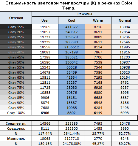

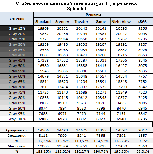

Стабильность цветовой температуры
Продолжим изучение ASUS VG278HE, оценив стабильность цветовой температуры в стандартных и специальных режимах изображения.
Результаты данной таблицы представляют собой отклонения точек серого клина по оси X. Вертикальную ось они не затрагивают, а поэтому оценить наличие паразитных оттенков можно лишь по CIE диаграмме из подраздела «Гамма-кривые, баланс серого и результаты UDACT».
Что можно сказать, когда видишь такие цифры? Приятного здесь мало. На общем фоне лишь пресет sRGB как-то выделяется со своими 20% отклонений в среднем и 38% в максимуме, что после сравнения с другими дисплеями выглядит ужасающе.

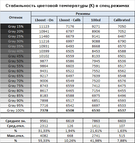

Странно, но включение LightBoost в 2D приводит к заметным улучшениям, а калибровка в разы снижает отклонения – до 1.94% в среднем и 10.26% в максимуме. Изначально я такого развития событий точно не ждал.
Подойдя к настройке монитора без активированного LightBoost, можно отметить, что кроме улучшений точки белого отклонения серого клина удалось снизить лишь до уровня режима sRGB, что опять же плохо и несравнимо с результатами других мониторов. Исправить ситуацию помогает только выполненная в дальнейшем калибровка – 1.63% в среднем и 7.88% в максимуме, что для игрового TN+Film очень даже ничего, а на фоне изначально устрашающих цифр и вовсе большая победа.
Теперь рассмотрим результаты специальных режимов Color Temp. Напомню, что по умолчанию производитель установил пресет «User» со значениями RGB 100/100/100. Поэтому стоит учитывать, что значения его столбца полностью совпадают с результатами режима Standard из первой таблицы данного подраздела тестирования. Остается лишь поговорить про три оставшихся режима ЦТ:
Пресеты полностью соответствуют своим названиям, а Normal по точке белого в целом похож на User, но при этом отклонения в нем в 2-2.5 раза ниже – с него-то и стоит начать свое изучение ASUS VG278HE потенциальному покупателю. В Cool же отклонения оказались просто безумными: пара тысяч и десятков тысяч процентов от White Point – это вам не шутки шутить. Чтобы достичь такого, инженерам явно пришлось постараться. А вот Warm немного радует – по отклонениям он близок к специальному режиму sRGB, хотя лично я бы им не воспользовался.

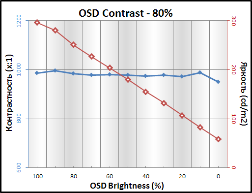

Для изучения стабильности контрастности и диапазона изменения яркости был выставлен режим Standard. Значение яркости менялось с 100 до 0% с шагом в 10 единиц. Для представленной ниже таблицы измеренные значения были получены через программу HCFR, которая дает возможность более точно оценить уровень черного (три знака после запятой) и соответственно определить достоверный коэффициент контрастности.
Полученный рабочий диапазон яркости при стандартных настройках составил 58-296 нит при уровне контрастности в ~980:1. Лишь под самый конец контрастность опускается до ~950:1, что является несущественным падением.
Снижение яркости практически линейно во всем диапазоне, а минимальное значение порадует многих пользователей, которые заботятся о своих глазах и часто работают при явном недостатке внешнего освещения. К максимальному значению претензий тоже нет – его будет достаточно для большинства ситуаций с ярким внешним освещением.

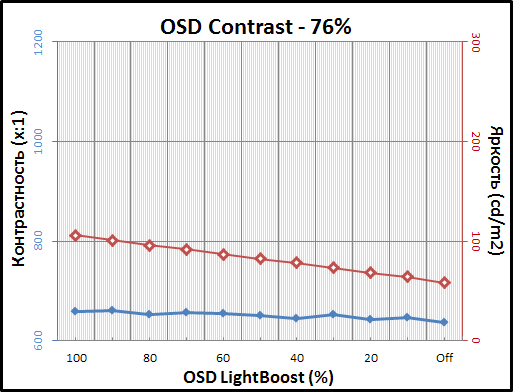

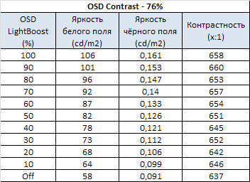

Дополнительно было решено проверить влияние различных значений NVIDIA 3D LightBoost при включении соответствующей технологии для 2D режима после «хака». Стоит отметить, что в этом случае значение Contrast автоматически устанавливается в 76% и я не увидел смысла его менять, поскольку цветопередача только ухудшается.
В данном случае рабочий (совсем небольшой) диапазон изменения яркости составил 58-106 нит, что может разочаровать многих геймеров, которые любят поярче. Я и сам удивился такому результату. К тому же коэффициент контрастности снизился до ~640:1. Подводя итог, ясно одно – производители не тратили напрасно год, а поэтому подобных проблем у современных TN+Film решений с LightBoost и NVIDIA 3D Vision 2 нет. Модель ASUS VG278HE на их фоне больше похожа на тестовый экземпляр для инженеров.
