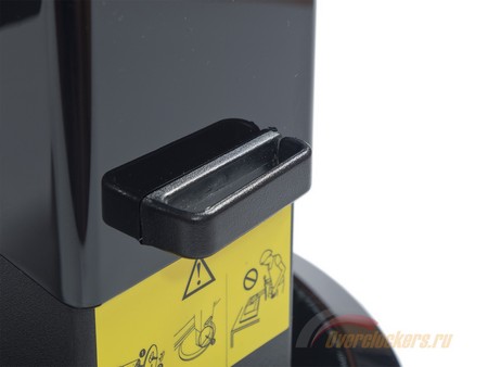

Система прокладки кабелей (cable-management) выполнена за счет специального пластикового крючка в нижней части стойки. Не самый удачный вариант (да и к тому же не самый надежный при использовании толстых и жестких проводов), но хоть что-то. Снизу есть наклейка с мини-инструкцией по разблокировке подставки для осуществления регулировки по высоте.

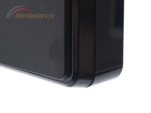

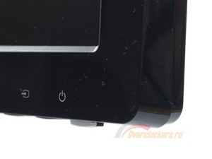

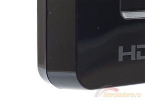

В корпусе монитора умело переплетены матовые и глянцевые материалы. Зазоры между деталями небольшие. Обработка краев кое-где хромает, что видно на первой фотографии.

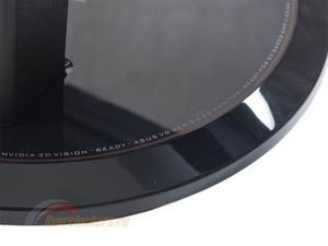

Как и у новинки VG248QE, у «старичка» VG278HE глянцевый пластик оказался нетипично устойчивым к появлению мелких царапин. Да, пыль собирает хорошо, но протерев его, я получил продукт, как будто с завода. Соответственно, к качеству материалов претензий нет. К тому же в корпусе присутствует и матовый пластик.

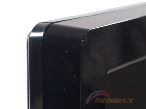

Как видно по фотографиям, корпус не монолитен и «слеплен» из достаточного количества пластиковых деталей различного формата. Впрочем, это не помешало производителю его хорошо собрать, пусть и с небольшими и несущественными недочетами.

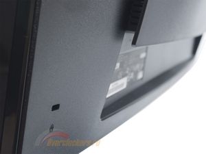

Сзади корпуса покупатель обнаружит одну наклейку. По ней можно узнать информацию о дате (июнь 2012 года) и месте производства (Китай), название модели, серийный номер, номер партии и энергопотребление. Кроме того есть данные по соответствию экологическим и стандартам безопасности.

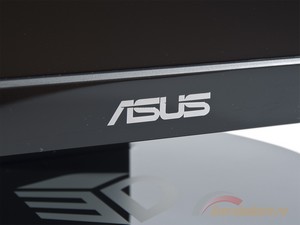

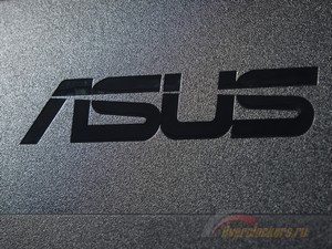

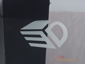

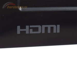

Логотипов компании на мониторе два – сзади и спереди на рамке. Дополнительно присутствуют упоминания о наличии интерфейса HDMI и поддержке технологии NVIDIA 3D Vision.

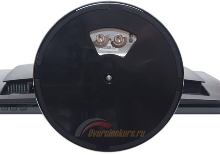

Монитор ASUS VG278HE не обделен эргономическими возможностями используемой подставки, что для него большой плюс – как-никак, а матрица TN+Film. Доступен наклон в диапазоне -5 до +15 градусов, поворот корпуса на 150 градусов вправо/влево, подъем панели на 100 мм вверх. Pivot отсутствует, что в целом правильное решение – 27 дюймов и TN+Film в перевернутом режиме – сущий ад.
Центровка панели, как полагается в таких случаях, выполнена идеально. При любом адекватном воздействии на корпус каких-либо покачиваний не зафиксировано.
Основание круглой подставки выполнено из пластика, но нутро – сплошной металл. По периметру приклеены пять резиновых ножек различной длины, которые отлично удерживают монитор на одном месте, в том числе благодаря существенной массе устройства.

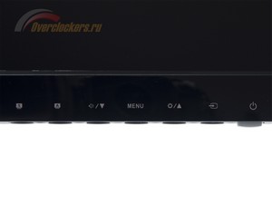

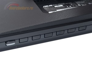

Управление ASUS VG278HE осуществляется за счет семи механических клавиш, расположенных на нижней грани корпуса в его левой части. Самая крайняя слева – кнопка питания с вмонтированным синим светодиодом, тусклое свечение которого совсем не напрягает, да и направлено оно вниз. Все остальные отвечают за работу с меню и быстрыми настройками.
К самому управлению дисплеем как таковых претензий нет. Расположение кнопок логичное, напоминает все предыдущие модели компании. Что естественно, управляться с ними при отсутствии внешнего освещения проблематично. Но обычному пользователю достаточно лишь один раз настроить монитор, чтобы в ближайшую пару месяцев не возвращаться к его меню. Как уже было сказано ранее, функции Game Plus у модели ASUS нет.

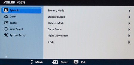

Теперь рассмотрим структуру основного меню, скрытого за соответствующей кнопкой:
Как и полагается, первым пользователя встречает раздел Splendid, в котором можно выбрать один из предустановленных режимов и сбросить настройки каждого из них к значениям по умолчанию.
Отрегулировать яркость, контраст и цветовую температуру можно в разделе Color. В нем же в зависимости от выставленного пресета Splendid можно настроить насыщенность цветов, поработать с оттенком кожи, активировать непонятно кому нужную функцию Smart View (очень сильно все высветляет) и настроить силу воздействия LightBoost при работе монитора в 3D режиме.

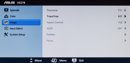

Настроить резкость, технологию разгона Trace Free, режим работы встроенного скалера и активировать динамическую контрастность (ASCR) предлагается в разделе Image. Правда, при DVI-D подключении доступен лишь Trace Free. Активация LightBoost приводит к блокировке данного пункта, а поэтому в этом случае разгон всегда будет задействован со значением по умолчанию.
В Input Select можно выбрать источник видеосигнала.
Все остальные настройки представлены в последнем разделе под названием System Setup. Среди них можно выделить следующие: включение Splendid Demo (экран разделяется на две половины), регулировка громкости встроенной акустики, активация режима ECO (бесполезная функция, яркость снижается до ~150 нит, что очень много). Доступен подраздел с настройками экрана OSD (положение, прозрачность и прочее), переключение локализации меню и просмотр основной информации по устройству.

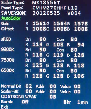

Доступ в сервисное меню был найден благодаря пользователям форумов. В случае с VG278HE все оказалось не так просто. При рабочем мониторе необходимо выдернуть кабель питания (из розетки или из монитора – без разницы), зажать клавишу Menu и произвести обратное действие с кабелем.
Монитор включится, а при дальнейшем повторном нажатии Menu в правой верхней части экрана выползет OSD, где необходимо спуститься до появившегося значка F и тем самым перейти в сервисное меню.
Среди доступных для изменения настроек есть Gain (усиление) и Offset (сдвиг) для основного режима и регулировка RGB для предустановленных пресетов цветовой температуры. Присутствует возможность отрегулировать степень влияния технологии разгона матрицы Over Drive (OD) и посмотреть, как долго работал монитор (при включенном экране и с учетом режима Standby). Представлены и другие, не столь однозначные параметры, назначение некоторых из них остается для меня загадкой.
Напомню, что все изменения настроек в Service Menu вы делаете на свой страх и риск. Без определенных знаний не стоит браться и крутить все, что попадется в руки. Лучше от этого не станет, а хуже – куда вероятнее.
