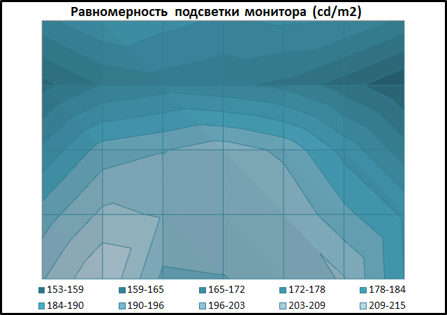

Равномерность подсветки монитора и цветовой температуры по полю экрана проверялась в тридцати пяти точках при установленной яркости дисплея в 200 нит. За основу всех подсчетов (отклонений) берутся данные из центральной точки.
Среднее отклонение от центральной точки составило 7.4%, а максимальное – 23.5%. На общем фоне результат ниже среднего, но для решения подобного класса упущение небольшое. Странно бы было ожидать чего-то большего от игровой TN+Film матрицы.
По представленной диаграмме поверхности можно наглядно увидеть, как сосредоточен уровень яркости по полю экрана. Самой яркой оказалась не центральная точка, а нижняя левая область матрицы. Верхняя часть дисплея заметно затемнена, разница между противоположными углами (верх/низ) существенна.

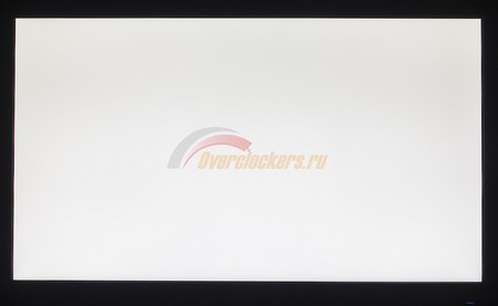

Фотография монитора с белым фоном прекрасно демонстрирует, как выглядит все это вживую. Проблемы есть и на них обращаешь внимание при серьезной работе (веб-серфинг, работа с документами). Усиливают проблемы и различия в цветовой температуре, которые будут изучены чуть позже.

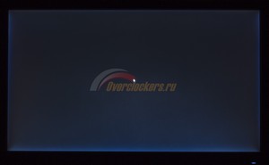

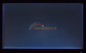

Теперь рассмотрим черный фон, оценив его равномерность по двум фотографиям с разной экспозицией, чтобы вы могли наглядно увидеть все проблемные зоны попавшего к нам в руки экземпляра. Лично для себя я ничего нового не увидел – стандартные белые полосы по краям матрицы для TN+Film дисплеев похоже одна из норм. И тут нет разницы – стоит монитор 10 тысяч или все 20, что согласитесь, для используемого типа панели совсем немалые деньги.
Реальность ближе к первой фотографии, где светлые полосы хорошо различимы. При просмотре фильмов с темными полосами сверху и снизу эта проблема будет напоминать о себе. А вот при работе днем о ее существовании скажут экраны загрузки Windows и POST во время старта системы.

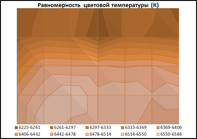

Теперь перейдем к рассмотрению равномерности цветовой температуры на всей площади экрана.
При тестировании использовались ручные настройки ЦТ для получения 6500K, яркость белого поля в центральной точке сохранялась на уровне 200 нит. Результат в 1.6% отклонения в среднем и 3.9% в максимуме определенно радует. Однако даже подобное, не столь большое отклонение заметно усиливает неравномерность яркости по полю экрана.
Полученный диапазон цветовой температуры составил 6225-6586 Кельвин, что почти на 250К меньше стандартной разницы между граничными значениями в 600K, выявленными у большинства протестированных мониторов. Построенная диаграмма поверхности сильно напоминает таковую по равномерности подсветки, что бывает редко. Цветовая температура увеличивается сверху вниз, накладывается на подобные же проблемы с яркостью, что в итоге выливается в заметные отклонения, видимые и без всяких специальных приборов и замеров. Полагаю, что данная проблема свойственна не только протестированному экземпляру, а как минимум всей партии. Поэтому тут стоит просто смириться. Ведь покупают подобные дисплеи для совсем иных целей.
