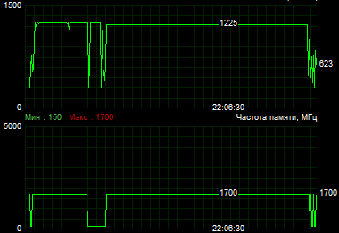

У новых видеокарт придется отслеживать энергопотребление и делать корректировки. Некоторое время в играх вы будете наблюдать заветную частоту, но после хорошего прогрева она упадет до минимальной. Типичная ситуация: небольшой отрезок слева отражает работу системы в бенчмарке. Заданная частота равна 1250 МГц, после того как алгоритм понимает, что видеокарта не в состоянии работать на требуемой частоте, он жестко сбрасывает частоту в 2D режим. Причем, чем дольше вы тестируете, тем чаще опускается частота, и в конце концов можно обнаружить на мониторе всего несколько кадров в секунду. В это время хорошо бы обратить внимание на ваттметр, на нем ситуация читается как на ладони. Вот у вас 150 Вт, а через секунду 95 Вт.
Помимо этого, раньше любое изменение Power Limit видеокарты приводило ее в ступор и равнялось 500 МГц везде. Теперь ситуация изменилась, и вам придется задействовать возможности Power Limit в полной мере. Фактически он задает максимальный уровень TDP карты, прямо как у NVIDIA. Но дальнейшие действия сильно различаются. У конкурента после изменения максимального TDP GPU Boost быстро подхватывает внесенные коррективы и повышает диапазон используемых частот. AMD версия монотонно молчит, просто больше потребляет и все! Думаете, после увеличения Power Limit до 5-15% что-то изменилось у Radeon HD 7790? Не тут-то было! Я заметил только рост энергопотребления на 50-55 Вт и все! Приступаем к фазе два.
Поднимаем проценты в Power Limit и добавляем небольшими шагами частоту. Пока будет хватать запаса TDP, частота будет расти, а вместе с ней и производительность. Когда требуемая частота превысит TDP, вы получите временные задержки в выводе изображения на дисплее. Это означает, что наступил момент остановиться.

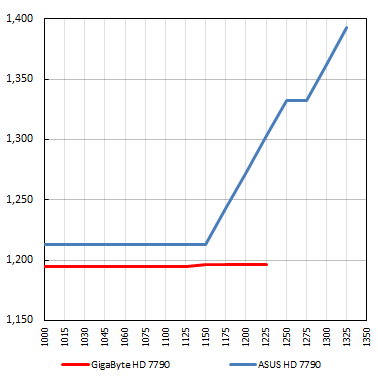

Потенциал графического ядра в зависимости от подаваемого на него напряжения.
Разгон большинства ускорителей AMD напрямую зависит от удачи, системы охлаждения и стартового напряжения (чем оно выше, тем больше потенциал).

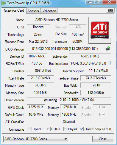

Формально, графический процессор, установленный на модели ASUS, хуже такового на ускорителе Gigabyte, но заветная настройка напряжения позволила ему разогнаться до 1325 МГц. При штатных значениях рост частоты прекратился в районе 1150 МГц, и я почти уверен, что иные производители выпустят версии с такими параметрами.
Уже теперь можно встретить Radeon HD 7790 с минимальной частотой 1075 МГц, что на 75 МГц выше номинальной. А что будет, когда вместо привычных 1.175 В производители выставят 1.2-1.25 В? К слову, ASUS одна из таких компаний, пожертвовавших несколькими ваттами для энтузиастов. За вас предварительно уже выставили напряжение выше 1.2 В.
Финальные частоты для игровых тестов составили 1325 МГц для графического ядра и 1750 МГц для памяти.

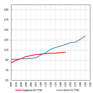

Энергопотребление видеокарты в зависимости от разгона.
Уровень TDP на карте Gigabyte изначально был разблокирован, но, увы, он лимитирован в рамках настроек Power Limit. На модели ASUS TDP заблокирован ровно до того момента, пока вы не измените напряжение, а после его смены пользователь получает карт-бланш. В сущности, увеличение напряжения до 1.4 В позволило получить частоту GPU больше, чем 1300 МГц. Превосходный результат. Да, можно предположить, что графический ускоритель был специально отобран ASUS для тестов, но это не так. Видеокарта была получена не от производителя.

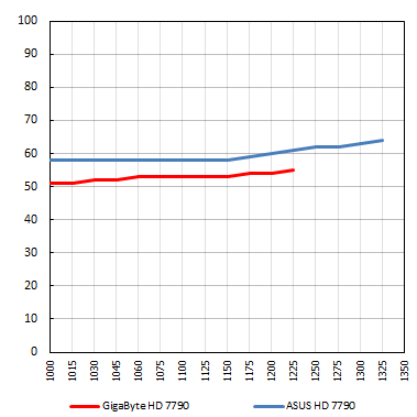

Температура графического ядра в зависимости от разгона.
Температура графического ядра напрямую зависит от нескольких условий. Во-первых, большую роль играет эффективность системы охлаждения и ее настройки. Во-вторых, не менее важно напряжение Vgpu.

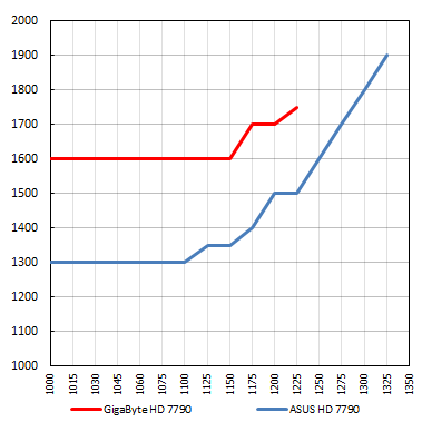

Обороты вентиляторов.
Система охлаждения ASUS не только внимательно отслеживает температуру GPU, но и способна бороться с перегревом. Резкий рост тепловыделения парируется увеличением оборотов вентиляторов, да так, что они разгоняются со штатных 1300 об/мин до 1900 об/мин.

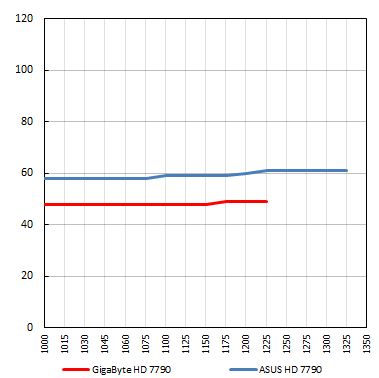

Температура VRM в зависимости от частоты GPU.
Отсутствие радиатора на силовых элементах и низкая частота вращения вентиляторов принесло в копилку ASUS лишние 10°C.
