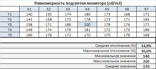

Равномерность подсветки монитора и цветовой температуры по полю экрана проверялась в тридцати пяти точках при установленной яркости дисплея в 200 нит. За основу всех подсчетов (отклонений) берутся данные из центральной точки.
Среднее отклонение от центральной точки составило 14.9%, а максимальное – 30%. Вот как бывает, очередное крушение. Подобный результат становится худшим, среди всех протестированных мониторов. Удивительно? Да, ожидал лучшего.

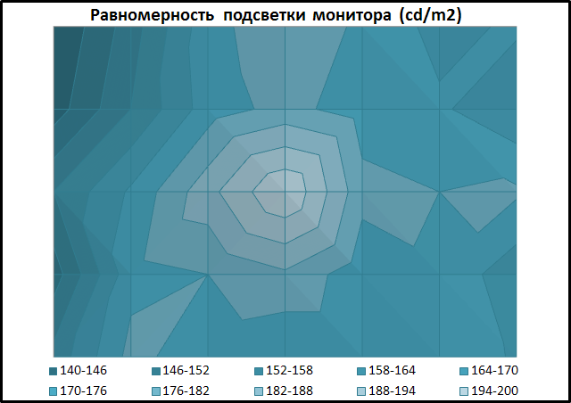

По представленной диаграмме поверхности можно наглядно увидеть, как сосредоточен уровень яркости по полю матрицы. Лишь в центральной точке яркость установилась на отметке 200 нит. Небольшое отклонение и минус 15-30 нит вам обеспечено. И ладно бы центральная область, углы (в моем случае – верхний левый) были бы основной видимой проблемой данного экземпляра ASUS VG248QE. И действительно, если обращать на это внимание, то подобная неравномерность сильно раздражает. Разница в 30% не может не бросаться в глаза.

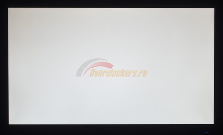

Фотография монитора с белым фоном прекрасно демонстрирует, как выглядит все это вживую. Заметны ли проблемы при работе? Да, как и было сказано выше. Добавим сюда различную цветовую температуру по полю экрана и получим матрицу низкого качества. Или говоря иначе, производство подобных панелей попросту не предусматривает высокую равномерность подсветки. Ставка, по всей видимости, идет исключительно на скорость. А жаль…

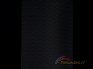

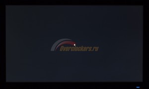

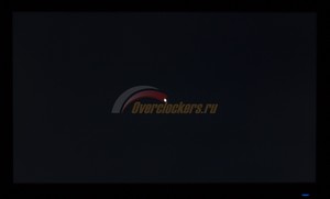

Теперь рассмотрим черный фон, оценив его равномерность по двум фотографиям с разной экспозицией, чтобы вы могли наглядно увидеть все проблемные зоны попавшего к нам в руки экземпляра. А таковых у ASUS VG248QE оказалось немного, да и те в категории «Катастрофа» и «Мешает смотреть фильмы ночью и работать» отнести у меня не получится даже при самом большом желании.
Честно говоря, по равномерности подсветки на черном фоне новинка меня приятно удивила, а поэтому сказать чего-то больше я не могу. Сказки о том, что все TN+Film обладают ярко выраженными высветленными областями с паразитными оттенками, можете оставить при себе. Дисплей VG248QE это опровергнул, но, увы, продемонстрировал, как все плохо может быть на белом и всех светлых фонах.

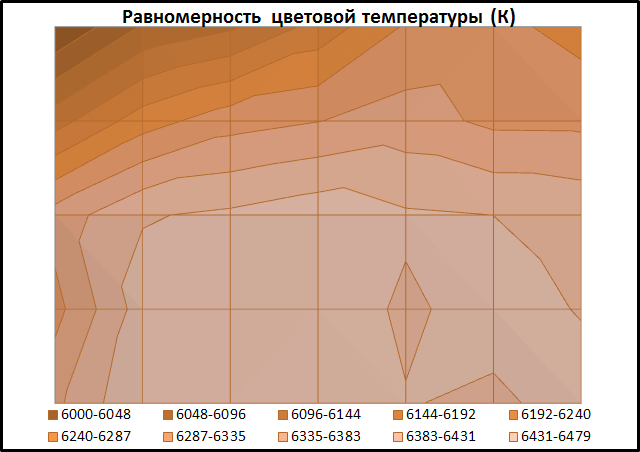

Теперь перейдем к рассмотрению равномерности цветовой температуры на всей площади экрана.
При тестировании использовались ручные настройки ЦТ для получения 6500K, яркость белого поля в центральной точке сохранялась на уровне 200 нит. Результат в 1.7% отклонения в среднем и 7.1% в максимуме – средний, и его однозначно портит максимальное отклонение.
Полученный диапазон цветовой температуры составил 6000-6479 Кельвин, что почти на 150К меньше разницы между граничными значениями в 600K, выявленными у большинства протестированных по новой методике мониторов. Построенная диаграмма поверхности слабо напоминает таковую по равномерности подсветки, зато проблемный верхний левый угол подтверждает увиденные проблемы на снимке с белой заливкой.
Если бы не он, то как таковых претензий к VG248QE по равномерности подсветки у меня бы не возникло, да и максимальное отклонение удалось бы снизить как минимум вдвое. Тогда бы и до рекорда не далеко (для мониторов без технологии компенсации неравномерности подсветки). А так – есть над чем работать.

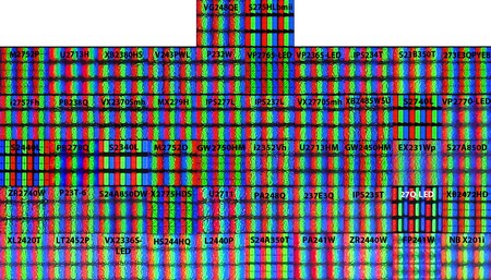

В мониторе ASUS VG248QE применена матовая TN+Film матрица с соответствующим различимым кристаллическим эффектом. Смотрите сами:
КЭ во всей красе и удивляться этому не стоит. Его легко заметить, а еще проще не замечать. По степени видимости он сравним с матовыми матрицами AH-IPS последнего поколения в стандартных «рамочных» корпусах. Если вас беспокоит данный параметр в современных мониторах, то об этом стоит помнить.
