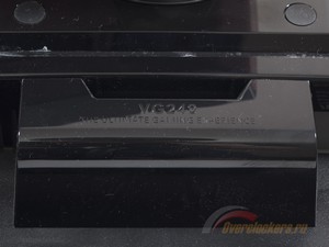

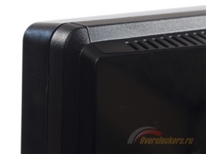

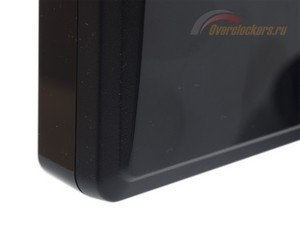

Как видно по фотографиям выше, корпус не монолитен и «слеплен» из достаточного количества пластиковых деталей различного формата. И если в целом к сборке не придраться, то в задней части заметны зазоры, плохая стыковка деталей и прочее. Все это несущественно, я просто обращаю ваше внимание на детали.

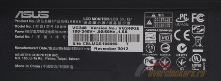

Сзади корпуса покупатель обнаружит одну наклейку. По ней можно узнать информацию о дате (ноябрь 2012 года) и месте производства (Китай), название модели, серийный номер, номер партии и энергопотребление. Кроме того присутствуют данные по соответствию экологическим и стандартам безопасности.

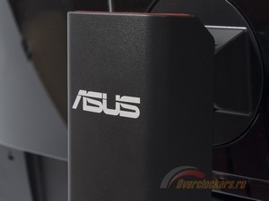

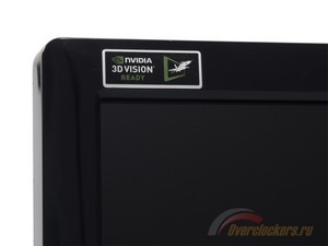

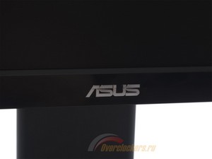

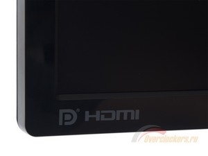

Логотипов компании на мониторе два – сзади на центральной колонне и спереди. Дополнительно присутствуют упоминания о наличии интерфейсов DisplayPort (DP), HDMI и поддержке технологии NVIDIA 3D Vision.

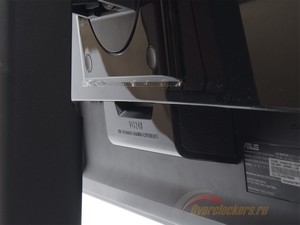

Встроенная акустическая система представляет собой прямоугольный блок в задней части корпуса с двумя динамиками, направленными в две разные стороны. Производитель обещает «непревзойденное звучание», но принципиально большой разницы в сравнении с системами других мониторов я не заметил/не услышал. Куда качественнее и громче играет отдельно купленная стереопара за 500 рублей.

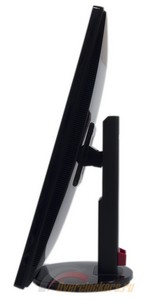

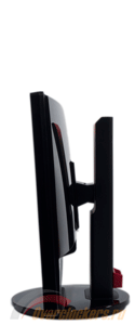

Монитор ASUS VG248QE не обделен эргономическими возможностями используемой подставки, что для него большой плюс – как-никак, а матрица TN+Film. Доступен наклон в диапазоне -5 до +15 градусов, поворот корпуса на 45 градусов вправо/влево, подъем панели на 115 мм вверх и переворот в портретный режим (Pivot).
Центровка панели выполнена, как и у большинства мониторов с такой подставкой, не ахти как. А в данном случае на «три с плюсом» по пятибальной шкале. Корпус практически не подвержен покачиваниям при работе с кнопками управления и при прямом воздействии на него. Другими словами, беспокоиться за его устойчивость не стоит.

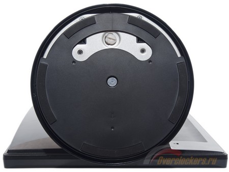

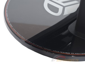

Основание круглой подставки выполнено из пластика, но нутро – сплошной металл. По периметру приклеены пять резиновых ножек различной длины, которые отлично удерживают монитор на одном месте.

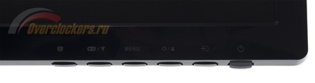

Управление ASUS VG248QE осуществляется за счет шести механических клавиш, расположенных на нижней грани корпуса в его левой части. Самая крайняя слева – кнопка питания с вмонтированным синим светодиодом. Все остальные отвечают за работу с меню и быстрыми настройками.
Над клавишами присутствуют пиктограммы, указывающие на функцию каждой из них. При нажатии на первую кнопку возникает выбор предустановленных режимов изображения Splendid. Доступна быстрая регулировка уровня звука встроенной стереосистемы и переключение видеовходов.

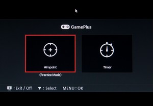

Отличительной чертой монитора является функция Game Plus, позволяющая выводить на экран средствами самого монитора прицел (crosshair), либо таймер. Среди первых на выбор доступно четыре варианта.

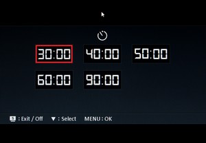

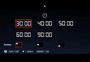

Во втором случае сначала необходимо выбрать временной период (от 30 до 90 минут) и определить месторасположение на экране. Мне сложно представить, для каких целей это может понадобиться. Возможно, у геймеров есть свой взгляд на данную технологию ASUS.

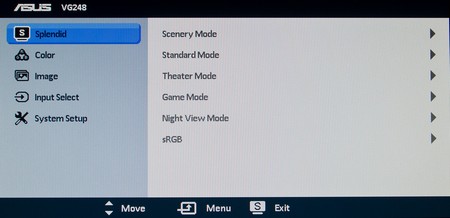

Как и полагается, первым нас встречает раздел Splendid, в котором можно выбрать один из предустановленных режимов и сбросить настройки каждого из них к значениям по умолчанию.

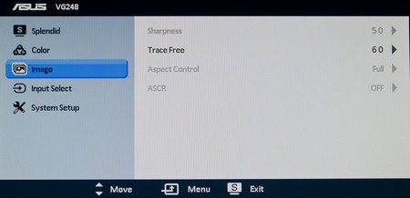

Настроить резкость, технологию разгона Trace Free, режим работы встроенного скалера и активировать динамическую контрастность (ASCR) предлагается в разделе Image. Правда, при DVI-D подключении доступен лишь Trace Free.

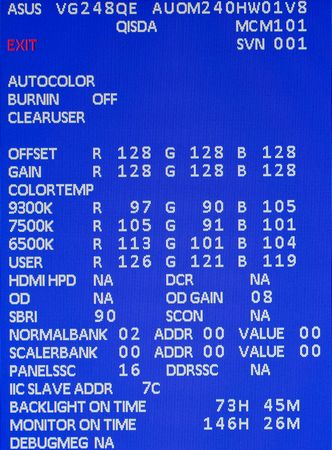

Доступ в сервисное меню был найден благодаря зажатию клавиши Menu при включении устройства. Повторное ее нажатие приводит к появлению на экране следующего экрана:
Среди доступных для изменения представлены настройки Gain (усиление) и Offset (сдвиг) для основного режима и регулировка RGB для предустановленных пресетов цветовой температуры. Есть возможность отрегулировать степень влияния технологии разгона матрицы Over Drive (OD) и посмотреть, как долго работал монитор (при включенном экране и с учетом режима Standby). Присутствуют и другие, не столь однозначные параметры. Настоящий производитель монитора – небезызвестная Qisda, производящая дисплеи для Dell и некоторых других компаний.
Напомню, что все изменения настроек в Service Menu вы делаете на свой страх и риск. Без определенных знаний не стоит браться и крутить все, что попадется в руки. Лучше от этого не станет, а хуже – куда вероятнее.
