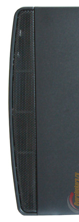

Изгиб фронтальной части сделан не для красоты (или не только для нее) – за счет этого сверху и снизу образуются щели, служащие для обеспечения свежим воздухом пары нагнетающих вентиляторов.

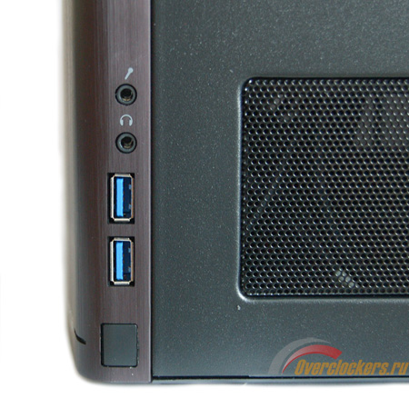

В верхней части, дабы не портить экстерьер, закреплена мелкоячеистая сетка. А на торце можно найти панель быстрого доступа, которая содержит два порта USB 3.0, гнездо для наушников и микрофона, а также кнопку запуска.
Места для кнопки сброса, по всей видимости, не нашлось, поэтому она здесь отсутствует напрочь. Возле логотипа располагается индикатор питания, который горит ровным синим цветом.

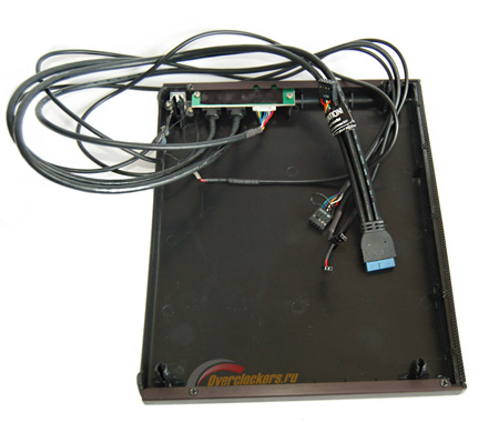

Лицевая панель держится на защелках.
После ее снятия становятся видны два передних вентилятора, которые закрыты общим пылевым фильтром. Их крыльчатка белого цвета и приятно контрастирует с основным черным цветом шасси. Крепление вертушек вынесено вперед на 10 мм.

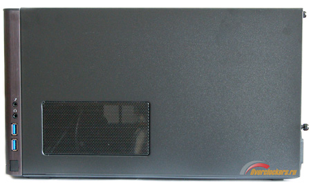

А сейчас лучше посмотрим на боковые стенки и верхнюю часть кузова. Нужно сказать, что эти детали представляют собой единое целое. Крышка изготовлена из стали толщиной 1.4 мм, и с ней стоит быть осторожнее, так как для ее сгибания совсем не нужно обладать богатырской силой.
Верхняя часть Fractal Design Node 304 не предлагает ничего интересного, а вот на боковых стенках стоит задержаться подробнее.
На правой стороне, практически сразу после панели I/O начинается вырез, который закрыт металлической сеткой. Длина и ширина данного проема соответственно 127х64 мм.

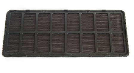

На левой боковой стенке также присутствует окно, только размеры его существенно больше – 250х105 мм.
В этом месте помимо привычной металлической сетки установлен пылевой фильтр.
Назначение данного отверстия в обеспечении видеокарты свежим воздухом, что будет как нельзя кстати в таком компактном корпусе. А предназначение выреза на правой стороне станет понятно после взгляда на заднюю панель Node 304.

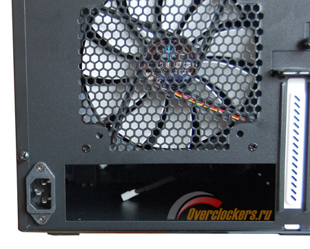

В первые секунды, когда я взглянул на заднюю часть корпуса, вооруженный стереотипным мышлением, в меня вселился ужас. Куда делся отсек под блок питания?! Вместо этого большую часть панели занимает крупная перфорация, а за ней виден вытяжной вентилятор типоразмера 140 мм с белой крыльчаткой.
Наконец-то становится заметно одно из основных отличий новичка от собратьев. Блок питания предлагается устанавливать в передней части кузова. Решение не новое, но встречается не часто. А вырез на правой стороне необходим для отвода нагретого воздуха.
В нижней части можно найти гнездо для сетевого кабеля, прямо рядом с проемом для внешних портов материнской платы.

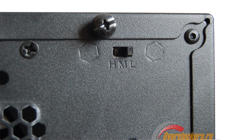

Еще на задней панели можно заметить неприметный переключатель в правом верхнем углу.
Это встроенный контроллер вентиляторов. Такое не часто встретишь даже в топовых Full Tower, а увидеть в маленьком корпусе за ~90 евро в диковинку тем более. У реобаса есть три положения для регулирования скорости вращения всех корпусных вертушек. По умолчанию он установлен в положение Low.

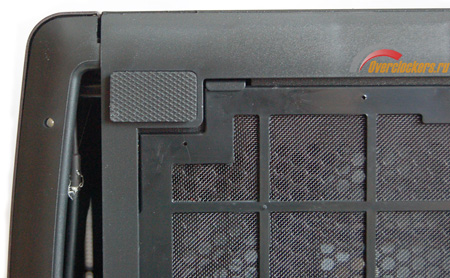

Если перевернуть «кейс», то на днище можно увидеть вентиляционные отверстия в передней части, закрытые пылевым фильтром. Они сделаны для обеспечения холодным воздухом блока питания с вентиляторами типоразмера 120/140 мм. Фильтр снимается буквально за пару секунд, но для этого будет необходимо, как минимум, приподнять корпус.
По краям идет пластиковая окантовка, прикрученная несколькими винтами. На ней же закреплены короткие ножки.
Их высота всего 3 мм и это ставит под сомнение комфортный температурный режим блока питания.
