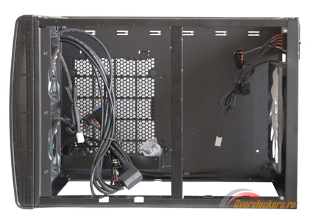

Внутреннее убранство корпуса смотрится лаконично, но заметно, что шведы подошли к компоновке вдумчиво. Основное шасси корпуса изготовлено из стали толщиной 1 мм, покрытой черной краской.
Качество покраски хорошее (забегая вперед, скажу, что во время сборки/разборки краска облупилась всего в паре мест, предназначенных для закручивания винтов, и остались небольшие царапины на продольных балках от закрытия крышки).

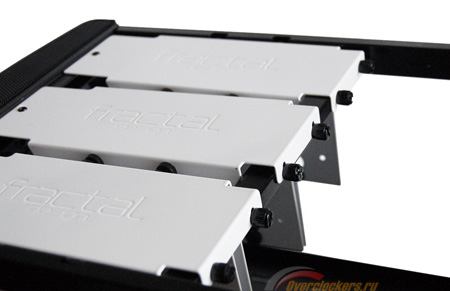

Первым делом поглядим на систему хранения данных.

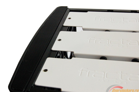

Она во Fractal Design Node 304 расположена в передней части под самой крышкой и представлена тремя съемными отсеками белого цвета, каждый из которых может вместить два накопителя форм-фактора 3.5” или 2.5”.
Каждое отделение удерживается тремя винтами. Два из них с накатанной головкой прикручиваются к металлической балке, которая идет поперек корпуса и служит дополнительным ребром жесткости. А вот еще один винт вкручивается в отгиб передней панели с помощью отвертки.
В принципе, закрепленные только сзади отсеки держатся прочно, так что без третьего винта вполне можно обойтись и закручивать все руками.
Отделение для накопителей нависает над посадочным местом для PSU.

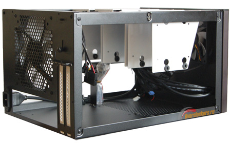

На днище в целях защиты от вибрации приклеены две резиновые ножки, а также установлена металлическая рамка, к которой прикручивается сам блок питания.

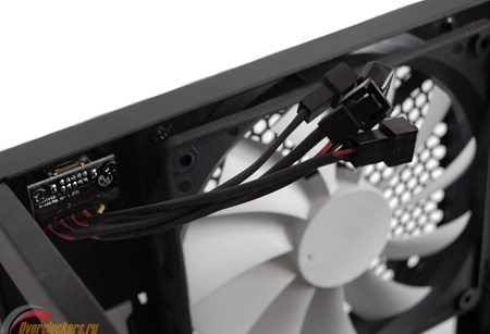

В итоге такая компоновка позволила освободить пространство для материнской платы и видеокарты, предоставив возможность установить «стосороковку» на заднюю стенку. Возле вентилятора на задней части можно найти маленькую плату реобаса, от которого идут три «хвоста» с разъемами 3 pin для подключения корпусных вентиляторов и разъем питания.

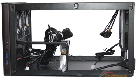

На противоположной стороне видны кабели от панели внешних портов. Они встречают покупателя в скрученном виде, каждый провод убран в изоляцию.
Отмечу, что вместе с колодкой USB 3.0 идет и коннектор 9 pin, для подключения к портам USB 2.0 на материнской плате. Такая забота о пользователях радует.
В целом изготовление на высоте. Ничего не люфтит, не скрипит, внутри все части корпуса завальцованы, поэтому порезаться при сборке не получится.

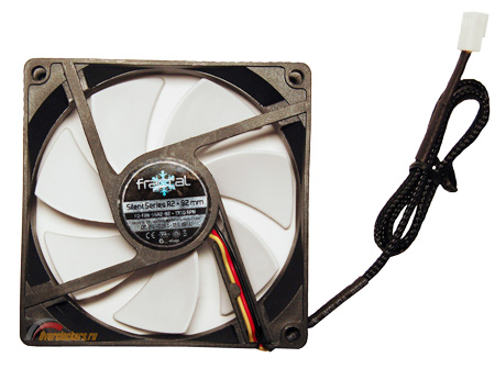

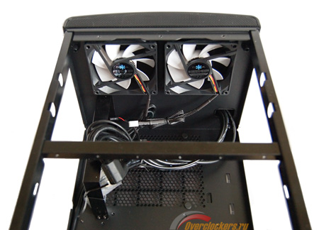

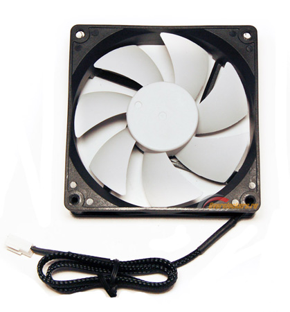

Как уже упоминалось, спереди под фронтальной панелью в Fractal Design Node 304 установлены два вентилятора типоразмера 92 мм.
Это представители специальной «тихой» серии Silent Series R2. Скорость вращения крыльчатки составляет 1300 об/мин. Количество лопастей равно семи. Во всех вентиляторах этой серии используется гидродинамический подшипник.
Объем прокачиваемого воздуха равен 24.6 CFM, при этом издаваемый шум обозначен на уровне 12.5 дБ. Провода питания убраны в аккуратную оплетку черного цвета.
Закреплены вертушки обычными винтами без какой-либо антивибрационной защиты.

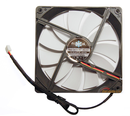

Вытяжная «стосороковка» также принадлежит к серии R2. Число лопастей подросло вместе с размером и составляет одиннадцать штук. А вот скорость вращения крыльчатки по сравнению с коллегами уменьшилась до 1000 об/мин.
Объем прокачиваемого воздуха при этом равен 66 CFM при уровне шума в 18.5 дБ. Провод питания убран в черную оплетку.

В ходе тестирования выяснилась неприятная особенность работы встроенного контроллера в конкретном тестовом экземпляре (а может и не только в нем). При старте системы в режиме минимальных оборотов подаваемого напряжения не хватало, чтобы запустить пару фронтальных «вентилей». Для их запуска надо было переключать реобас на средние или максимальные обороты, после чего уже можно было возвращаться в исходное положение. На мой взгляд, это серьезное упущение, которое может грозить перегревом жестких дисков. К тому же давно известно решение подобной проблемы – при запуске контроллер на короткий промежуток времени выдает завышенное напряжение, которое затем снижается до установленного уровня.
